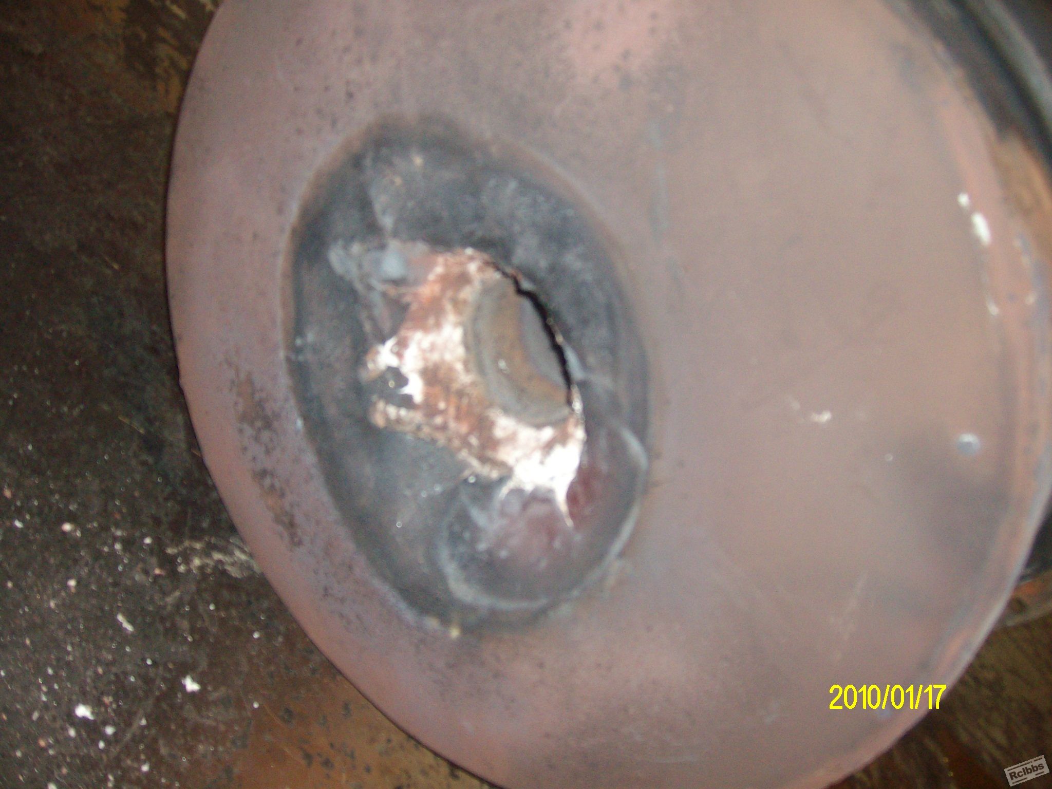

我单位的一台渗碳炉的保温包,用了有两年多了吧,出现保温包缩口处变形严重,而且部分脱落,导致在运作时和风扇碰住,请各位高手帮忙分析一下,有没有更好的方法提高此风扇包的寿命啊,风扇包的材料是2520的,我有一张在故障拆下来时候照的照片。 ALIM3808.JPG

这应该是正常寿命,个人认为渗碳炉热包不应该用2520这么好的材质,用Cr18Mn12就行了,还便宜.

您好!不知道你们经常使用的温度是多少!一般变形没有这么严重的!

应当有水冷却系统保护。
看照片是烧坏了的。

2520严重变形,温度应该有1000度了,高温下,风扇寿命不高正常的。
加强寿命的话,可以在缩口外边设计一个小的水套

急冷急热变形很正常,要不你试试改成全纤维块打结的。
