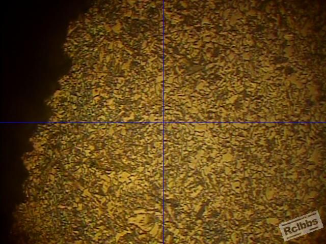

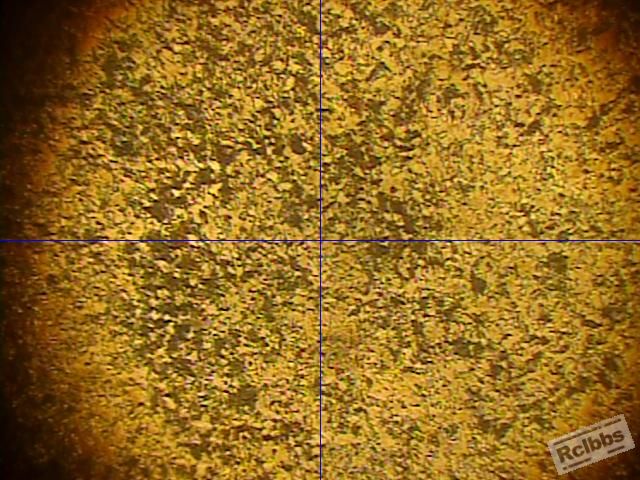

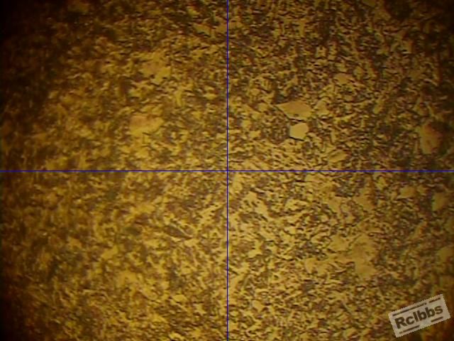

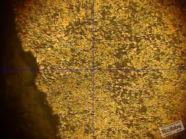

请教各位高手,我们在做线材生产机械性能跟踪时,发现盘条SCM435材质的盘条机械性能异常:抗拉最高的在160公斤左右,最低的98公斤左右,而且是同炉号盘条。盘条在剪断时会发生脆性断裂。在做完球化退火后,一个炉子球化的,60%线材的硬度在78HRB左右,30%硬度在86HRB左右。为查找原因特别做了一下盘条的金相来分析,请大家帮忙看一下组织(附件中),原因在哪里,怎样预防呢?谢谢

如果能排除化学成分严重偏析的因素,热轧性能不均匀一般与轧后控冷不当有关,退火硬度不均匀一般与退火炉各部位温度不均匀有关。

好像组织是有些不均匀。

那盘条组织的缺陷在球化退火后会纠正,但是机械性能只能靠延长时间和提高温度来实现了,可是这样我们的生产成本就会提高。
该怎么和钢厂打交到呢
