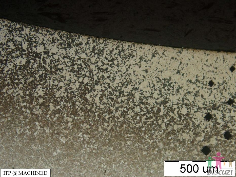

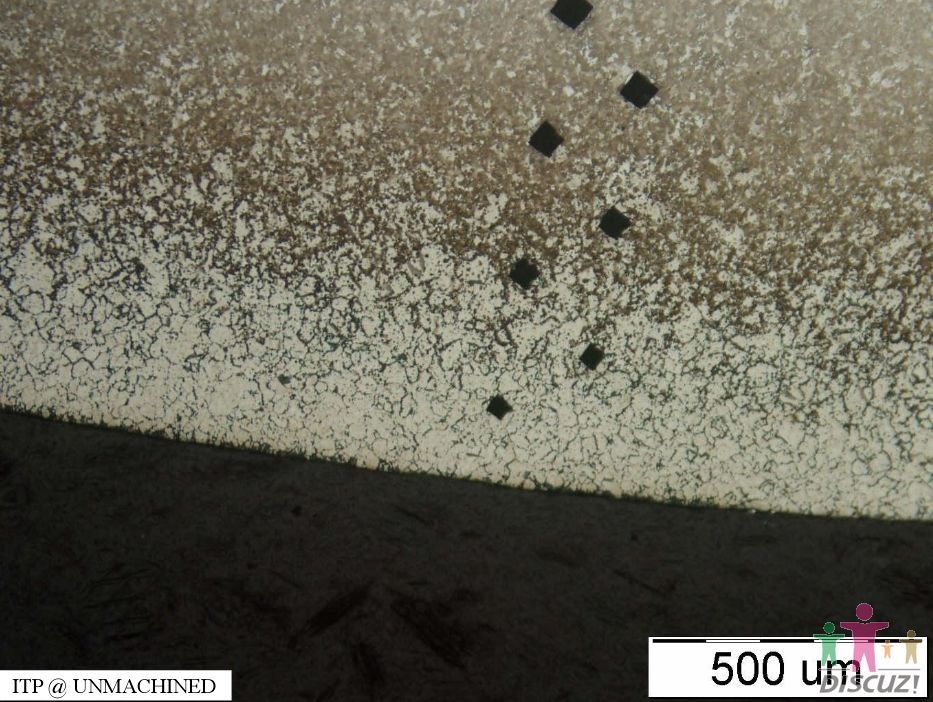

我的热处理工艺是900℃渗碳,直接降温850度淬油,出现了不良组织,有什么改进措施?

似乎是JDV要求.
ITP为高温转变组织.主要是贝氏体

1  ITP意识是英文Intermediate Transformation Products 简写,可以理解为“高温转变组织”或者直译成“中间转变产物”,意思就是转变产物中不是马氏体,而是贝氏体或者托氏体类组织。
2 这项关要求在国内产品金相检测中少见,但再国外产品金相检测中基本都有此项要求。主要是衡量“渗碳淬火”淬火质量的要求。受材料淬透性、淬火油冷速、工件尺寸、表面碳浓度等影响较大。
3  按照JD标准,表面不允许出现ITP(内氧化非马层除外),并且对出现ITP深度有要求,一般齿轮类节元处出现5%ITP深度要大于有效硬化层深度下限的50%以上合格。齿根处出现5%ITP深度大于25%深度。(简单叙述就是:节元大于层深要求下限一半,齿根大于层深要求下限四分之一。)

如果我判断不错的话,楼主这个零件是做的低碳钢渗碳工艺吧,前面几位说的没错,表面出现中间转变组织,也就是我们说的屈氏体(图中白色部分是马氏体组织,马氏体区中间黑色网状的是屈氏体)。
低碳钢渗碳表面经常出现这种情况,原因是合金元素含量低淬透性差,在既定冷却速度下无法淬到马氏体,解决低碳钢渗碳这一问题的方法:
1,最重要的是提高碳势
2,改为碳氮共渗工艺,通入5-10%氨气
3,提高冷却速度。

从图片中的维矢硬度计的压痕和金相分布来看,从零件表明往里硬度逐渐降低,零件渗碳层深约0.5mm,零件的渗碳过渡区硬度明显下降,说明此零件在淬火时明显冷却速度不够,心部硬度太低,有可能是材料的淬透性差,或者油冷却速度不够。从第一张图片上看,渗碳层不够均匀,局部区域渗碳效果不好。不知道此零件结构怎么样,最好是能增加渗碳层深度。
另外图片是不是浅腐蚀?这样马氏体才能显示为白色,取食体显示为黑色,请指导。
