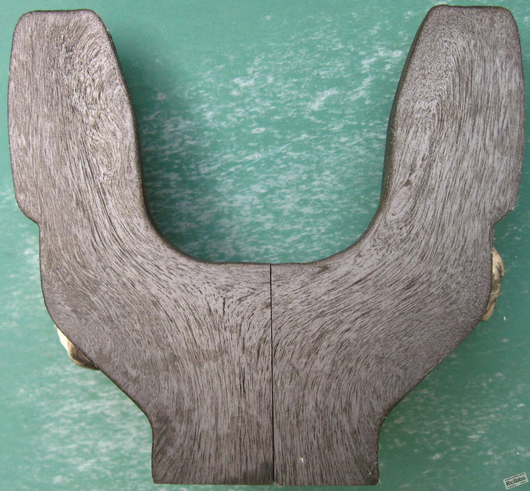

这是锻造流线照片。请大家看看是否正常?是否有回流、涡流现象?

发表于 2010-1-9 20:30:16 | 显示全部楼层
低倍做得很漂亮,照片清晰。
个人感觉流线分布不错。

发表于 2010-1-12 08:14:16 | 显示全部楼层
流线不错,很清晰
发表于 2010-1-12 10:08:53 | 显示全部楼层
做的漂亮,流线很清晰,顺滑!
发表于 2010-1-12 10:15:26 | 显示全部楼层
流线做的很好,有部分涡流现象。但不知用什么工艺腐蚀的,能告知吗?
发表于 2010-1-12 11:58:26 | 显示全部楼层
零件的两头边缘和中部口有部分涡流现象
同时很欣赏楼主制样水平,流线清晰,流畅
发表于 2010-1-12 19:07:30 | 显示全部楼层
在盐酸水溶液里煮就可以了,流线就出来了
发表于 2010-1-12 20:17:28 | 显示全部楼层
回复 8# ZMQ
    浓度多少呀?

发表于 2010-1-12 21:36:23 | 显示全部楼层
盐酸:水=1:1

发表于 2010-1-13 00:53:26 | 显示全部楼层
好清晰的流线,怎么制作的啊?

发表于 2010-1-13 08:52:48 | 显示全部楼层
不象是盐酸水溶液腐蚀的,楼主公布一下答案.期待中

 楼主| 发表于 2010-1-13 09:10:34 | 显示全部楼层
是盐酸水溶液热蚀,同低倍做法一样!

发表于 2010-1-13 09:11:25 | 显示全部楼层
请教一下,这个零件的材料是什么?

 楼主| 发表于 2010-1-13 09:13:31 | 显示全部楼层
回复 15# wty728
材质是40Cr合金结构钢。很普通。

 楼主| 发表于 2010-1-13 09:15:01 | 显示全部楼层
回复 7# 紫琅人
是有涡流或回流,并不理想,说明模具型腔还是不太理想。

发表于 2010-3-25 19:12:52 | 显示全部楼层
这个图片很清晰,不知是用什么拍的?
