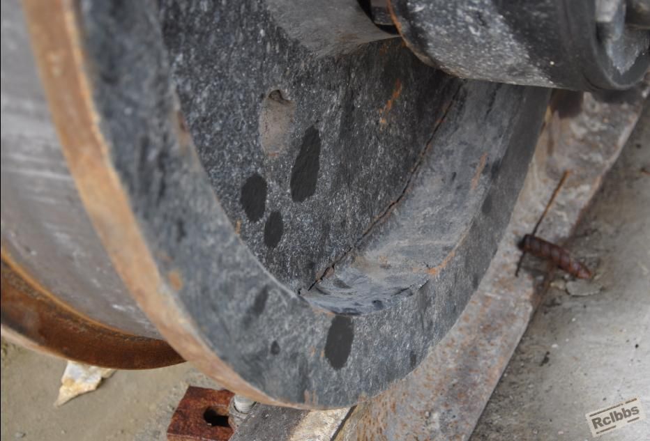

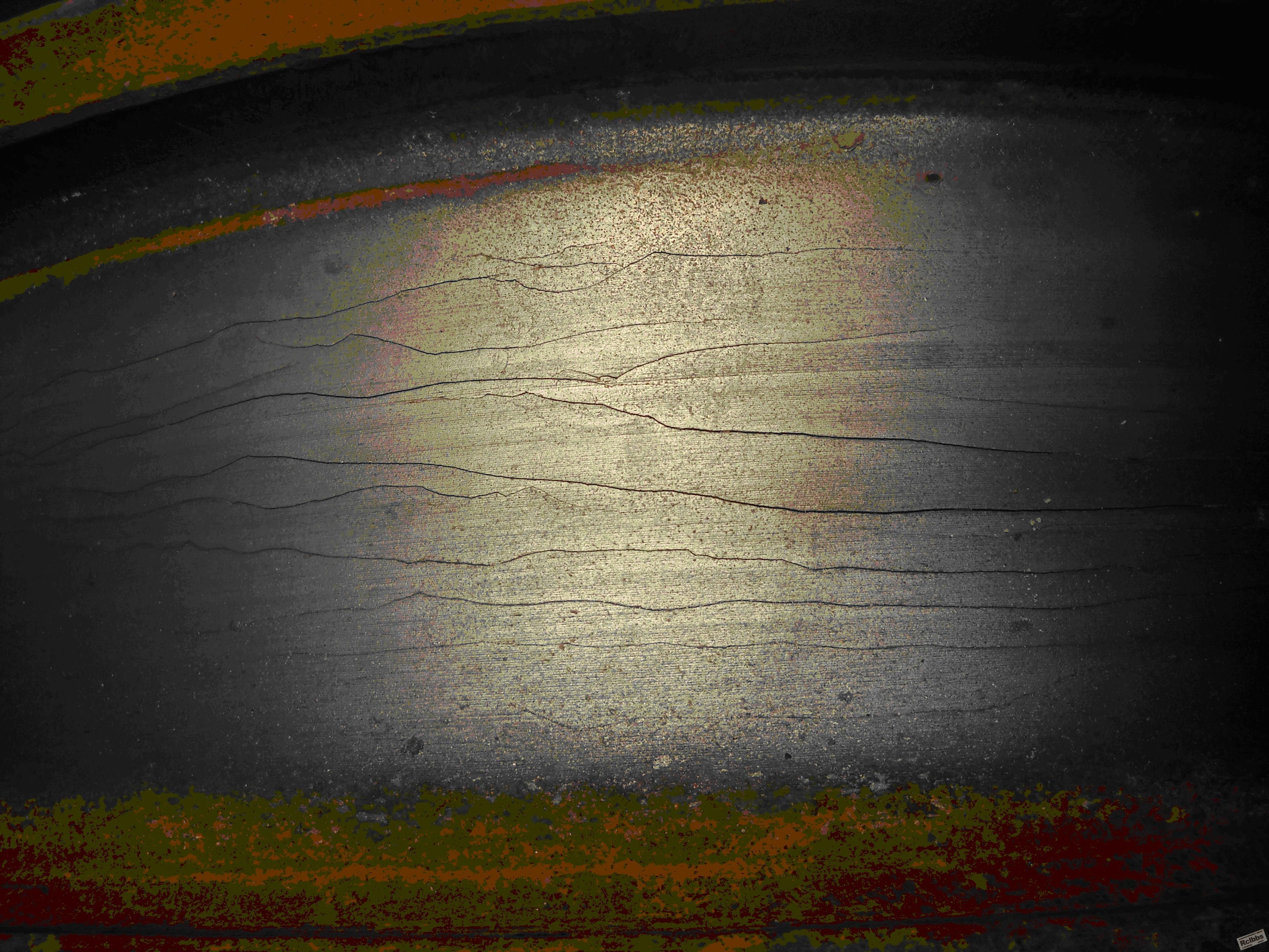

车轮材质ZG340-640,技术要求:表面热处理硬度HB300~380,深度20mm处,HB>280。该车轮使用不久出现图示裂纹,什么原因?请专家指点。

强度不够,怎么会出现这种细小裂纹?强度不够应该是大裂纹吧?
发表于 2010-1-13 08:20:54 | 显示全部楼层
这个不应该算是细小裂纹了,肉眼都能看到了裂纹已经是很大了。问题很严重楼主应该充分重视这个问题。可能是热处理出现问题了。
发表于 2010-1-15 17:42:13 | 显示全部楼层
应该将加工过程详细说明:淬火后硬度,回火温度以及后续的机加工如何。
最好解剖后进行失效分析

 楼主| 发表于 2010-1-29 16:47:24 | 显示全部楼层
现在又有车轮出现幅板开裂了,请教是什么原因造成的?

回复 1# nieyibiao
        从第一张图片看:①使用一段时间,滚面的车削刀痕很清晰,没有受到一点磨损或变形;②裂纹表现出很强的脆性特征;
        第二张图片反映出预处理是退火或正火热处理,裂纹色泽反映幅板开裂应该是铸件质量裂纹。
        可能表面硬度高于300~380HB(32~41HRC),而且硬化层浅,热处理表面淬火冷却工艺不正确;整个基体硬度偏低,对硬化层支撑强度不够;铸态组织没有消除,粗晶严重,形成幅板转角处在预处理时已经形成开裂,只是没有表现出可见的尺度。仅仅根据现象八卦,请指正!

发表于 2010-1-29 23:09:53 | 显示全部楼层
不知以何种方式表面淬火的?回火工艺怎样?该件蹋面硬度多少?
首先,该材料含碳量较高,脆性大,抗冲击差;其次,该材料表淬达不到20mm深;
图一不象淬火裂纹,如果说是裂纹的话,可能表面硬度低,在交变载荷作用下产生的疲劳裂纹;
图二象脆裂,原材料有无问题不好说,但该件热处理回火不充分,累积残余应力大量存在是可以肯定的。
发表于 2010-2-16 09:37:09 | 显示全部楼层
从第二张图上看不排除材料原因,材料中可能存在严重的疏松、夹杂、富集等都会降低车轮表面强度,为疲劳裂纹形成提供了条件。
