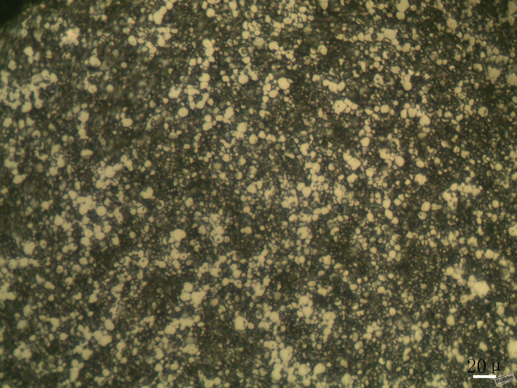

各位达人:
        有谁做过铁氧体永磁材料的金相观察吗?能否给小弟些许宝贵经验,比如关于抛光粉,侵蚀剂、观察方法及结果分析等
        我目前参照陶瓷材料的金相分析,小试了一下,初步得到了一些照片
王水腐蚀,×1200
王水腐蚀,×1200
                自我感觉还有很多问题,各位哥哥姐姐对这张照片有什么看法,给点指导啊~~
                拜谢!

样品制备过程很简单,金刚石粉抛光,王水腐蚀

发表于 2010-1-6 21:52:29 | 显示全部楼层
是否属于粉末冶金?
 楼主| 发表于 2010-1-6 22:19:48 | 显示全部楼层
哈哈,这么快就有高手回帖了啊,感谢感谢
是的,典型的粉末冶金工艺产品:湿法球磨(粒度一个微米左右)----磁场压制成型-----推版窑烧结(最高温度1200左右)
从图片看,晶粒大小分布不太均匀,小的几乎都看不清了;似乎样品表面到处都是微小的起伏?您有什么看法,给指点一下啊
