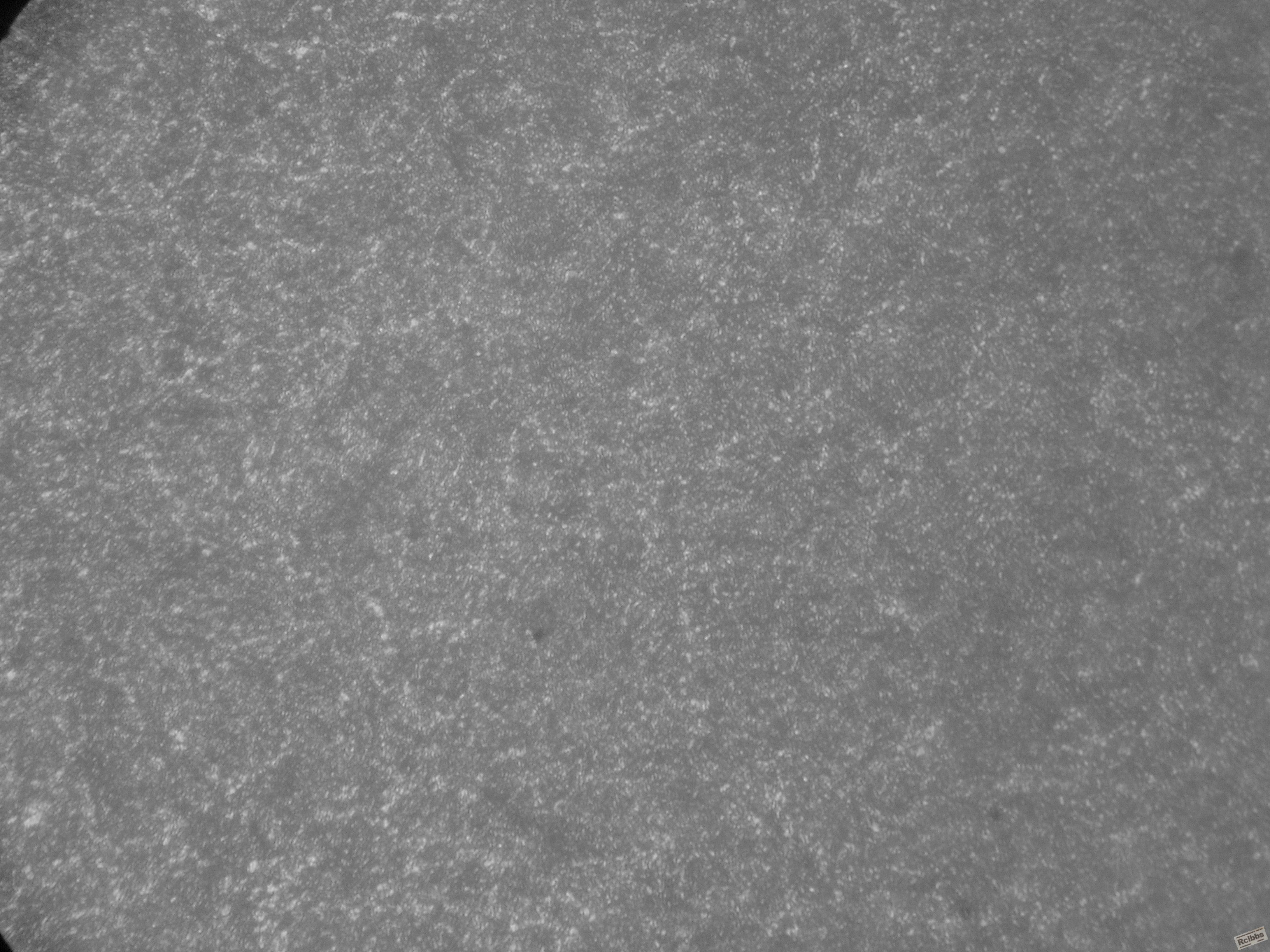

20Cr2Ni4A材料的大型十字轴,轴头直径230,渗碳深度要求大于6mm,图片是920度渗碳110小时,空冷,再加热至680度空冷(三次),渗层组织如图,请各位专家帮我说明组织情况,谢谢了! 本帖最后由 来生缘 于 2010-1-5 11:15 编辑

碳化物颗粒比较均匀,有部分网状碳化物。应是冷速慢造成。
发表于 2010-1-5 13:35:58 | 显示全部楼层
是多少倍的图片?碳化物有点呈网状趋势,我们也出现过该现象,认为一是冷速慢,二是冷却时间不够.
一般采取重新淬火处理,但是严重时聚集在次表层中无法消除无法消除,在这里请大家也多帮助提供点技术指导了,谢谢!.
发表于 2010-1-5 16:11:10 | 显示全部楼层
基体组织还是比较均匀的有部分网状碳化物存在,是冷却慢了,既然是空冷,出料是否堆积过大呢,要是出料堆积过大的话,一时无法散热均匀,也是引起网状存在
发表于 2010-1-5 23:14:05 | 显示全部楼层
最好在来个一次淬火吧!有些网状碳化物!
 楼主| 发表于 2010-1-6 09:42:03 | 显示全部楼层
图片是淬火之前的准备组织,工件较大,都是一个一个的出炉空冷的。
发表于 2010-1-6 09:46:23 | 显示全部楼层
很好的组织。高回后碳化物略为有网的形态。但绝不是问题,这种组织经过淬火后,根本看不出碳化物网状的。
渗碳后高回,碳化物是否成网取决于表面碳浓度。优良的组织!!!
签到天数: 23 天
发表于 2010-1-6 09:48:56 | 显示全部楼层
活干的比较漂亮
签到天数: 1254 天
发表于 2010-1-6 09:53:07 | 显示全部楼层
重新加热淬火,氮气保护高温回火。应该可消除网状碳化物。
发表于 2010-1-6 21:43:29 | 显示全部楼层
应该是比较正常的组织
发表于 2010-1-7 11:05:40 | 显示全部楼层
樓主有沒有200X或者500X金相圖片看看
