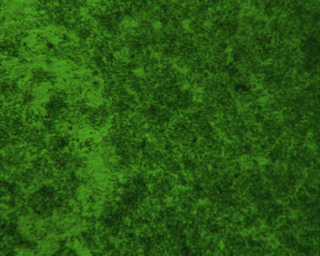

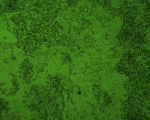

65Mn  不知道处理工艺  硬度在82-85HRB之间
大家帮我看下组织 看能不能看出他们用的是处理工艺
签到天数: 611 天
发表于 2010-1-5 08:20:06 | 显示全部楼层
制样不好,组织没出来,建议重新制样
签到天数: 44 天
发表于 2010-1-5 08:30:17 | 显示全部楼层
制样不理想,组织未能很好显示,初步判断是球状珠光体(球化退火处理)。
签到天数: 46 天
发表于 2010-1-5 08:48:31 | 显示全部楼层
球化退火
发表于 2010-1-5 11:15:59 | 显示全部楼层
晶界不明显,重新制样吧
发表于 2010-1-5 11:44:42 | 显示全部楼层
是球化退火,退火样很软,给制样带来一定的难度,制样容易有磨样烧伤。
发表于 2010-1-5 16:36:33 | 显示全部楼层
楼主制样深了,没有很好的显示组织形态,可以重新制作下,
初步看组织是球化退火态,没有很好的退火处理,温度低了,有细片珠光体,
等待楼主新的图片上来再进行分析判断
发表于 2010-1-5 18:18:21 | 显示全部楼层
从第二副图可以看出应该是球化退火
发表于 2010-1-5 22:58:32 | 显示全部楼层
相当于HB160左右,结合金相,应该是球化退火组织。做冲压用的吗?
