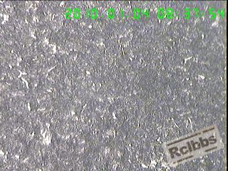

35#钢圆柱销,硬度要求HRC30-38,组织是S还是T呢?
此工件组织较细腻,硬度实测为35-38HRC,请大家指导一下,其组织应该为S还是T呢?

发表于 2010-1-4 11:43:27 | 显示全部楼层
正常的话应该是T
发表于 2010-1-4 11:55:03 | 显示全部楼层

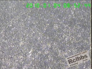

个人认为,S和T的区分最好依据金相图片,通过性能的区分不是很准确,而且也很难说组织有多均一,单一;35钢硬度HRC30~38,一般组织以T为主吧。

 楼主| 发表于 2010-1-4 17:27:41 | 显示全部楼层
见于大家要求看图片,现传上图片,不清晰是设备的缘故,

对于这种钢在这个硬度范围内,应该是以T为主的组织
发表于 2010-1-6 21:40:45 | 显示全部楼层
应该以屈氏体为主
