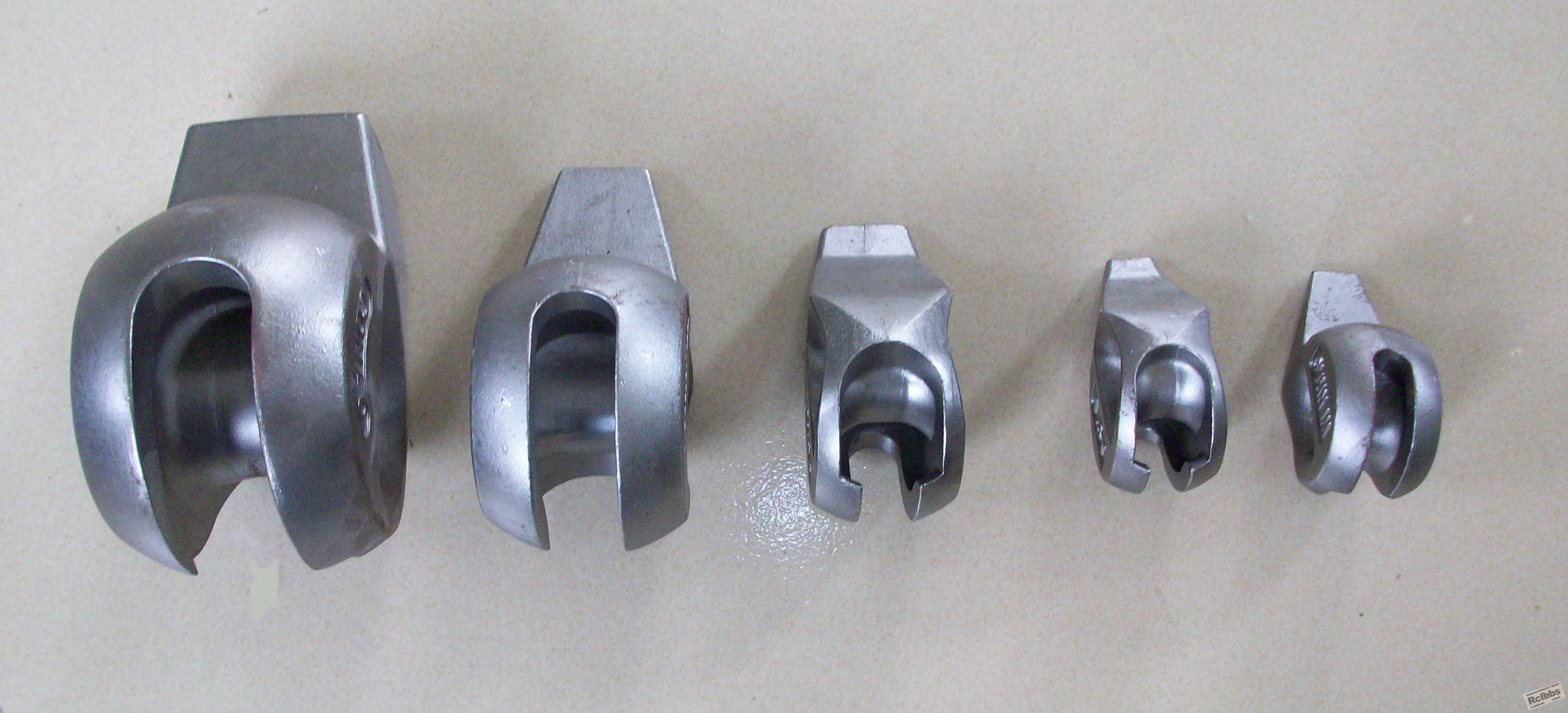

有一35CrMo铸件,热处理以后的硬度要求是HRC-32-36,现在的问题是如何设计热处理工艺:包括退火、淬火、回火等,有这方面经验的朋友请指点一下,小弟在此先谢谢了。

铸钢件大小多少。结构什么样子的
发表于 2010-1-4 14:31:17 | 显示全部楼层
退火840,保温2小时,如果不机加工则没必要退火。调质淬火温度850油冷,高温回火540到550快冷,硬度可以达到要求

补充3#楼不会:
   回火温度要充分考虑淬火后的硬度。而淬火后的硬度不仅与材料有关,还与工件形貌、几何尺寸,淬火所用冷却介质(什么油?)是否搅拌等多种因素有关。

谢谢楼上的各位朋友。工件样子如图片。
