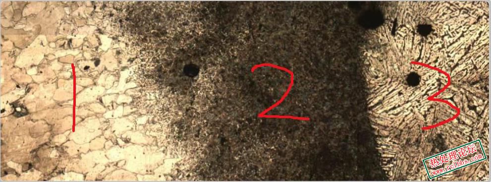

铸铁脱碳,123区域分别是什么?

1区域是 粒状晶脱碳 2区域是F+A+M,3区域是条状马氏体+残奥 个人见解 不对勿喷

没有工艺和牌号很难有人能告诉是什么组织   这是钢吗

这应该是一个焊接件的金相

牌号、加工过程以及热过程是什么?

1是表层脱碳层,3是马氏体基体

1区:铁素体+网状、半网状渗碳体 2区可能是珠光体,最好倍数能放大再看。 3区:是莱氏体

啥材料,啥工艺,给点提示啊,这样单看,真跟猜没啥区别

1为表面脱碳层,2是碳铁混合物{屈氏体}组织{元素聚集区}, 3是严重的魏氏组织

材料和工艺呢?不然只能猜啊;看着像焊接件,

1铁素体,2焊接热影响区.3莱氏体
