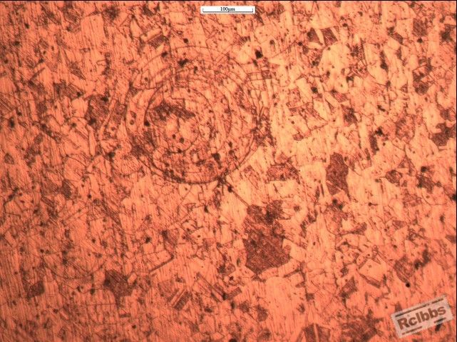

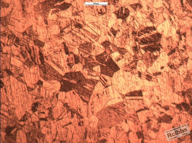

各位高手,我们做的是奥氏体不锈钢,通过热轧,固熔得,下图为我制样后,用硝酸:盐酸:水
=1:1:1但有如图1般螺旋状划痕和图2一样的细带状,希望大家指教,我该用什么腐蚀液及
制样该注意些什么?谢谢! 本帖最后由 wanghaibo421 于 2010-1-3 13:08 编辑

个人觉得是楼主第一张制样时候没有很好的处理,呈旋转形态了,
                            第二张也是制样问题,划痕没有消除,
不妨再继续磨抛试样,消除划痕和旋转痕迹

腐蚀剂问题不大 是制样的问题 请多一点点耐心就好了

先把样品做好

抛光还不到位。
可用三氯化铁盐酸水溶液侵蚀。

可能是制样问题

抛光时最好用金刚石喷雾剂,效果比较好!腐蚀剂选择这个也可以!

A不锈钢可用10%草酸电解或用王水腐蚀效果比较好

第二张是抛光不好。
第一张就很神奇了,

第一张腐蚀面不是很干净,第二张还可以啊

建议重新抛光

没有磨好,也没照清晰,看不出.

]建议重新抛光

建议重新抛光,然后再腐蚀,可能效果会好一些。
