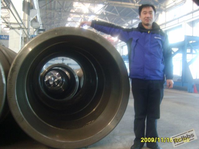

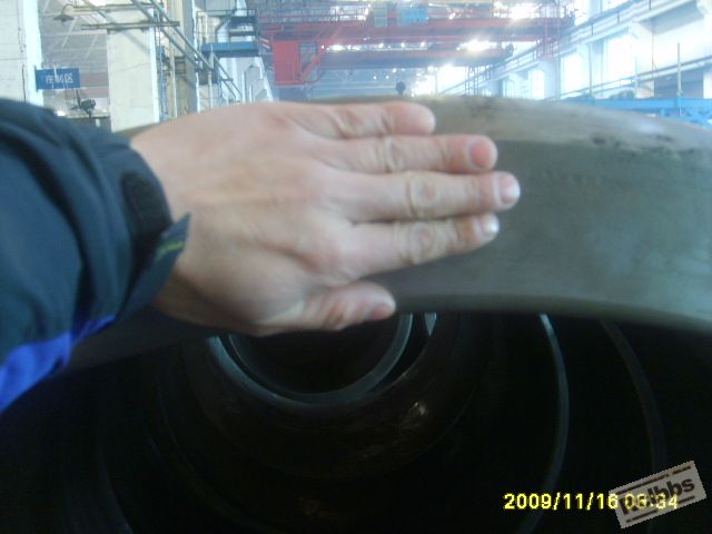

1.5米见方单工位0.5米有效处理高度
最厚处理厚度
处理最高的高度,附上我的照片看我帅吗? :lol :lol

发表于 2009-12-31 18:00:35 | 显示全部楼层
看不明白,炉门那么小如何进入这么高的工件?

 楼主| 发表于 2009-12-31 19:45:54 | 显示全部楼层
2# 玉米清阁
    版主那是距离差距呗!远看炉门是小近看就不小了。可惜在进料时我没有给照出来。这么看没有个参照物,感觉是不一样。

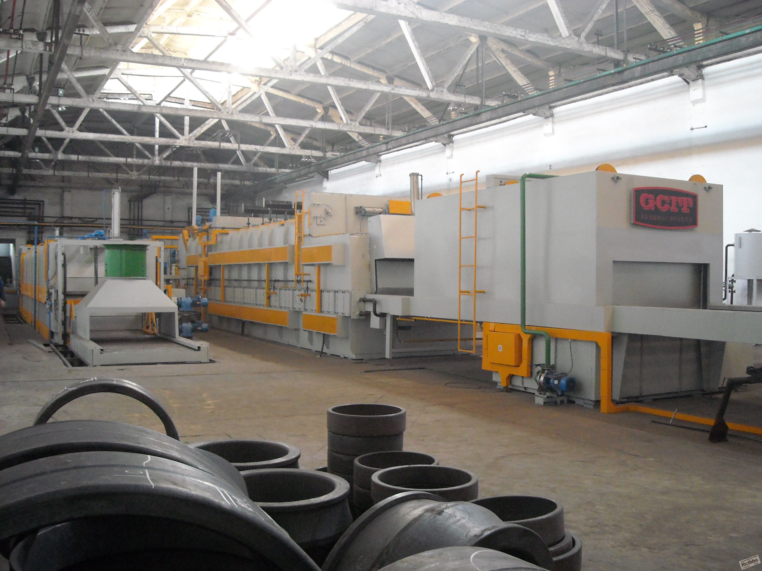

发表于 2010-1-4 09:27:49 | 显示全部楼层
看样子是直径35mm辊棒炉的改型,单个工件比较大,辊棒的大小肯定不是直径35mm了,所设计的辊棒多粗?另外看样子应该是盐淬火的生产线,工艺是马氏体淬火后风冷清洗回火,贝氏体淬火后用空气等温炉(和回火炉为同一个炉子)等温风冷清洗卸料,我说的正确吗? 本帖最后由 zyks0331 于 2010-1-4 09:30 编辑

 楼主| 发表于 2010-1-4 11:08:09 | 显示全部楼层
6# zyks0331
    马贝氏体工艺淬火公用一个硝盐淬火槽,之后工艺路线不同,但同用一个空气回火(等温)炉,确实直径35辊棒的加强版。
发表于 2010-1-5 09:29:39 | 显示全部楼层
不知道实现两种工艺是不是可以很灵活的进行选择?马贝氏体的淬火温度是否为180和240度?马氏体淬火后风冷清洗烘干后进入回火炉(同等温炉为同一个炉子)?贝式体淬火后直接进入等温炉等温后再风冷清洗烘干?
发表于 2010-1-5 09:33:56 | 显示全部楼层
这样做其实很不错,但从图上看大的套圈直径比较大,上卸料是用天车还是其它方式?

 楼主| 发表于 2010-1-12 20:12:45 | 显示全部楼层
回复 9# zyks0331
    上料也用叉车也可以用行车。但上料时工件不能直接放到辊棒上,以防工件太重长时间把辊棒砸变形,有液压升降装置。不能在说了    呵呵呵呵
发表于 2010-1-13 09:48:18 | 显示全部楼层
上料台下有一个液压升降台,上料完成后液压升降台升起,然后再进料,料下是否有料框或料盘或网垫?

签到天数: 41 天
发表于 2010-6-8 10:21:01 | 显示全部楼层
回复 1# laoyang
   杨哥,原来你的照片在这里哪,哈哈哈
第三张很帅!
签到天数: 24 天
 楼主| 发表于 2010-6-21 21:10:42 | 显示全部楼层
回复 19# zhaozhihua
    小赵就你嘴甜呐! 第三张照片较模糊你还说很帅!
