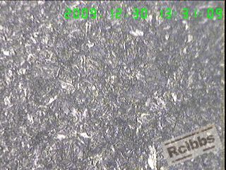

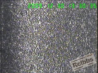

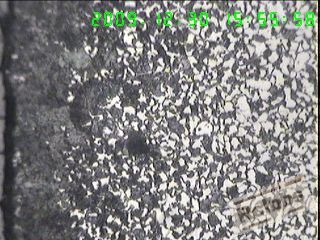

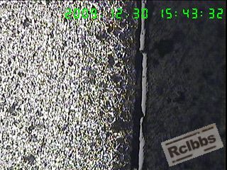

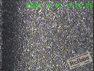

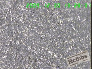

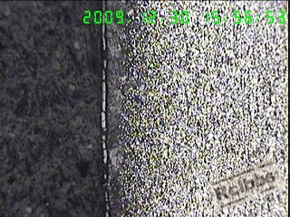

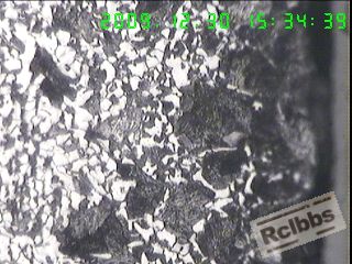

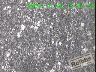

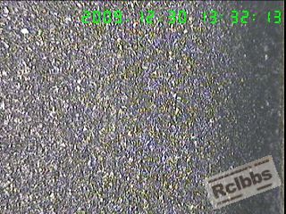

 楼主| 发表于 2009-12-30 18:06:03 | 显示全部楼层
3只金相样件经火焰退火的组织,及增碳深度,
