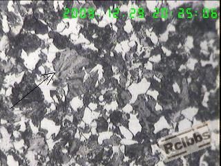

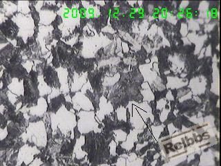

老问题了,35CrMo原材料组织,是粒B吗?
签到天数: 21 天
 楼主| 发表于 2009-12-29 20:45:35 | 显示全部楼层
硬度为:HRC25。5     26      26      25。5     27      26
发表于 2009-12-29 21:45:29 | 显示全部楼层
是珠光体+铁素体吧
发表于 2009-12-29 21:49:45 | 显示全部楼层
用HV1试试。
发表于 2009-12-30 08:22:57 | 显示全部楼层
存在贝氏体组织。
签到天数: 1074 天
发表于 2009-12-30 16:23:36 | 显示全部楼层
主要是片状P+F,可以看下抗拉强度了~有也很少,没多大关系
签到天数: 108 天
发表于 2009-12-31 09:10:26 | 显示全部楼层
从硬度上可以看出,是存在B组织的
签到天数: 1505 天
发表于 2009-12-31 21:42:16 | 显示全部楼层

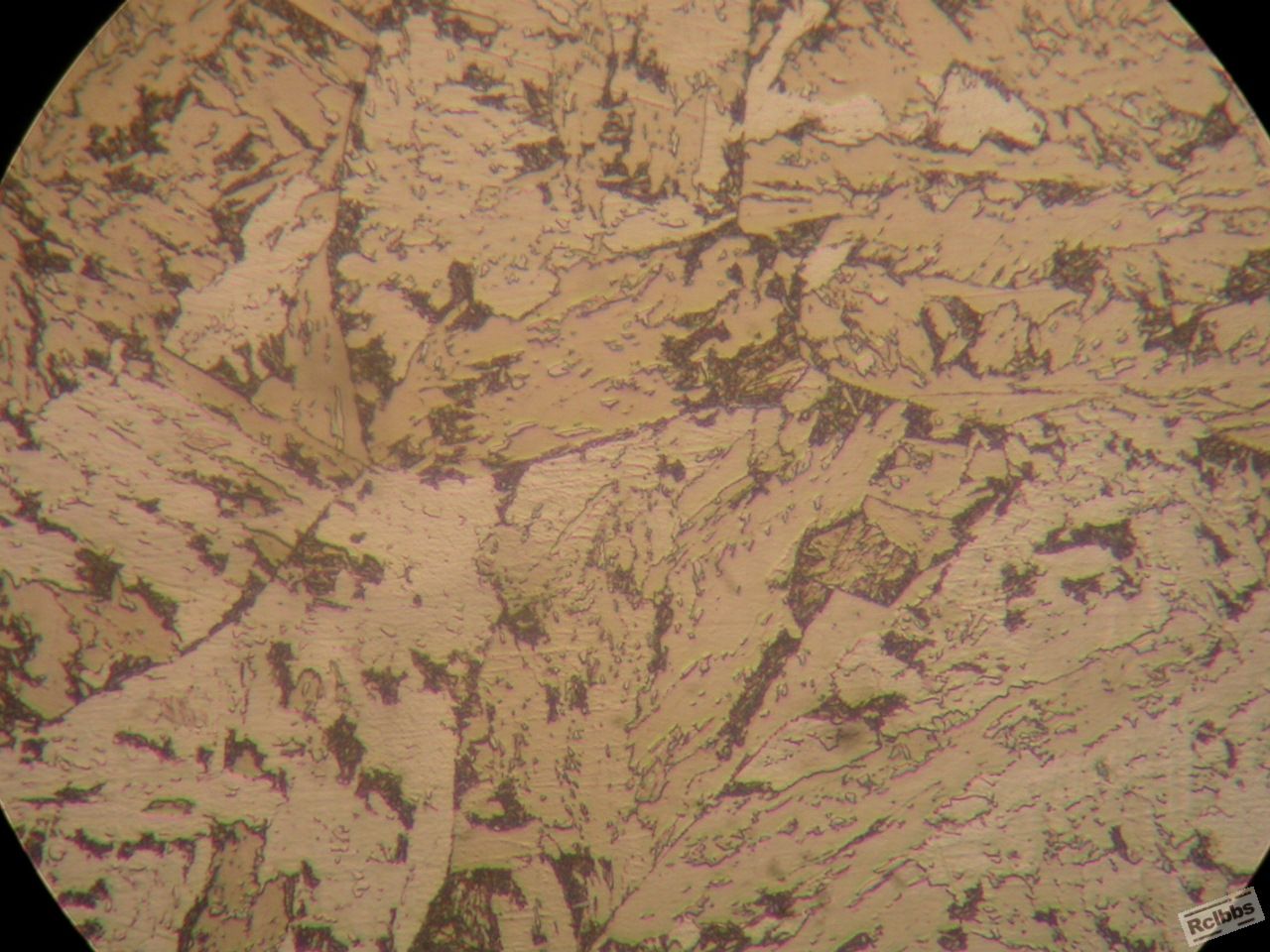

楼主,你的图片不清楚,无法分辨.请看下图,放大1000倍,组织是典型的粒贝. 本帖最后由 shenfuhai 于 2009-12-31 21:43 编辑
签到天数: 125 天
发表于 2009-12-31 22:36:16 | 显示全部楼层
箭头处应不是粒贝
发表于 2010-1-1 22:44:23 | 显示全部楼层
看不清楚是不是粒贝,再放大一些倍数。
发表于 2010-1-3 13:09:39 | 显示全部楼层
打个HB硬度看看  硬度高应该是晶粒小的原因,这样的工件对后面的 机加工不好  你所指的 地方不是 贝氏体
发表于 2010-1-3 19:21:03 | 显示全部楼层
看照片 贝氏体是肯定有的 但是你所指出的地方就不太像 尤其是第一幅图....
