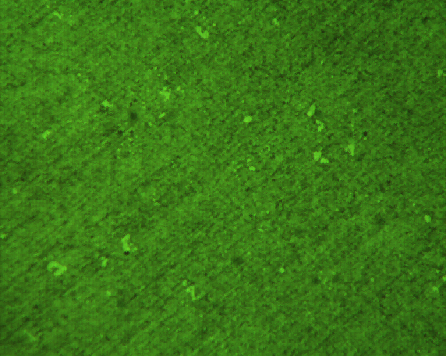

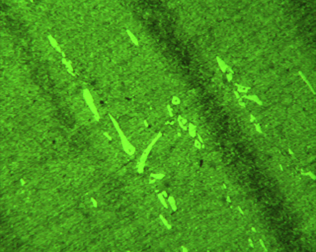

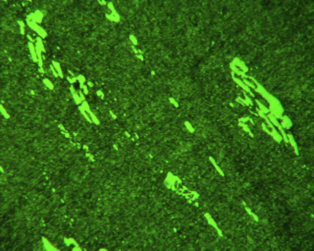

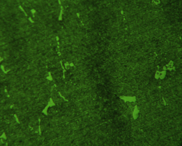

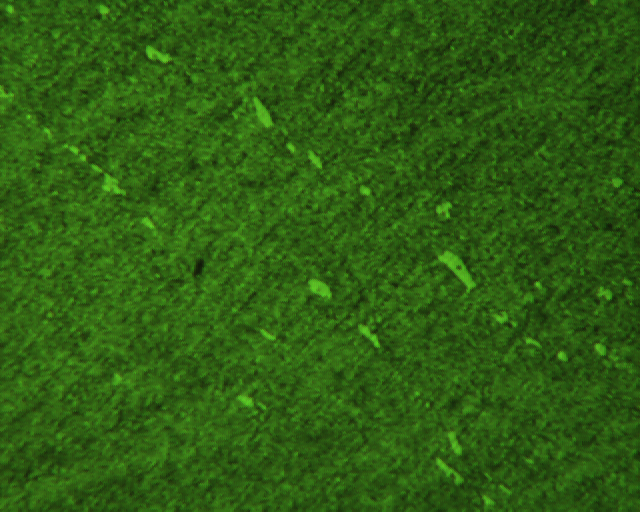

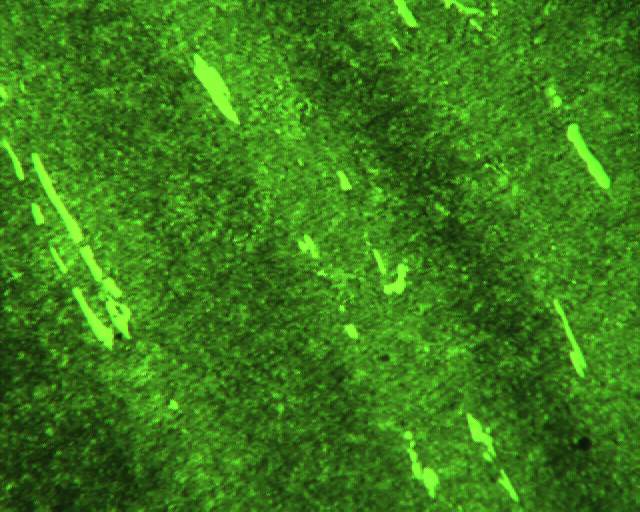

整理了一下资料  把最近两天磨制的试样贴出来给大家分享一下
希望大家多多指正制样中的缺陷
也希望大家能评述一下图中的各种组织以及此种材料的性能
如果大家的评述能给新手们带来帮助 我想我发帖的目的也就达到了
都是DC53   原材料大小300X62X41   在对角线1/4处取样 取样大小20X30X62  横向
淬火回火 硬度57-59HRC  放大倍数都为400X
发表于 2009-12-30 08:58:43 | 显示全部楼层
疑似碳化物液析!热处理没有很好均匀化。

发表于 2009-12-30 21:09:45 | 显示全部楼层
白色块状或长条状相是共晶碳化物;
图3,图4中黑色带状,我怀疑是制样问题.这种料,在400倍下,不会显示这样的偏析。
发表于 2009-12-31 08:20:32 | 显示全部楼层
同意楼上的,4号样应该不是偏析,在25X应该能看出
