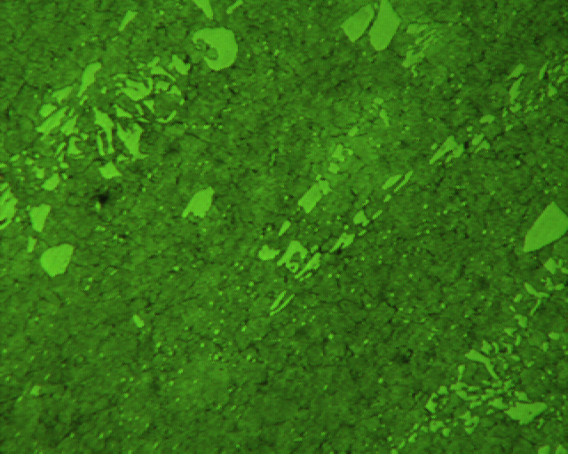

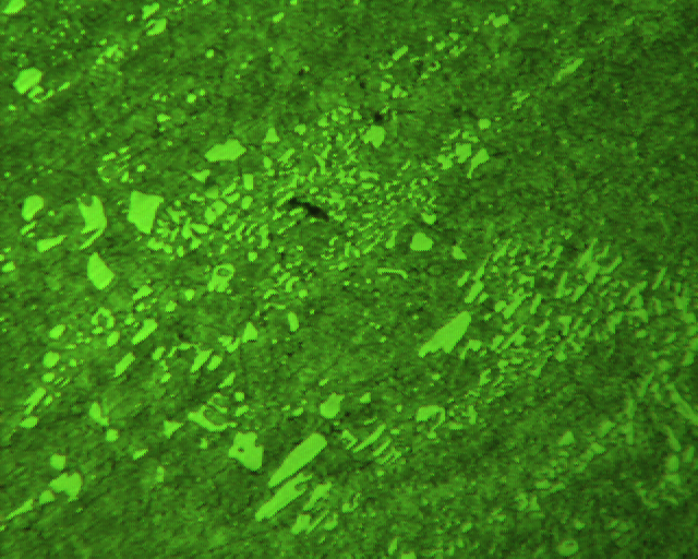

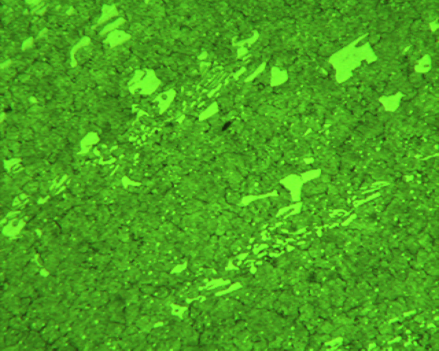

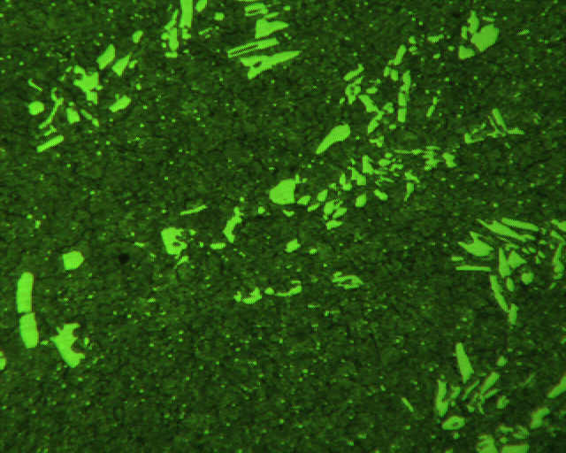

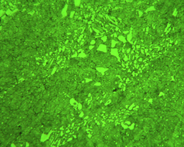

整理了一下资料  把最近两天磨制的试样贴出来给大家分享一下
希望大家多多指正制样中的缺陷
也希望大家能评述一下图中的各种组织以及此种材料的性能
如果大家的评述能给新手们带来帮助 我想我发帖的目的也就达到了
都是Cr12Mo1V1   原材料大小300X62X41   在对角线1/4处取样 取样大小20X30X62  横向
淬火回火 硬度57-59HRC  放大倍数都为400X
发表于 2009-12-29 19:57:46 | 显示全部楼层
材料共晶碳化物太严重,主要是材料锻打不充分
 楼主| 发表于 2009-12-29 20:04:32 | 显示全部楼层
2# tanggang3008
您不觉得残余奥氏体过多吗?
这个是什么原因造成的呢?
发表于 2009-12-29 20:24:00 | 显示全部楼层
3# weini22222
呵呵!残奥你在那看到的,这么差的图片你能看到残奥。
发表于 2009-12-29 20:25:40 | 显示全部楼层
4# tanggang3008
如果残奥太多有连个原因,1是由于淬火温度太高出现大量的残奥,2是淬火后没有进行回火处理
签到天数: 951 天
发表于 2009-12-29 22:12:12 | 显示全部楼层
不错!制样技术有进步。
发表于 2009-12-29 22:37:48 | 显示全部楼层
碳化物颗粒不小,不过没有100倍的,不好评级。图中黑色小块是什么?是制样缺陷吗?还是材料缺陷?
 楼主| 发表于 2009-12-30 08:55:50 | 显示全部楼层
7# 会绑饼子
是制样缺陷    抛光膏没有弄干净
我这条件差  我制样不是用的金相砂纸
我用的手磨砂轮
没有棉花  也没有绒布和丝绸
我就是用的卫生纸清洗的    所有有些东西去不掉
所以你们就将就一下吧
我会努力提高自己的制样技术的
签到天数: 42 天
发表于 2010-1-6 15:16:45 | 显示全部楼层
出现大量的残奥说明回火不充分
发表于 2010-1-6 16:11:48 | 显示全部楼层
制样条件不好,但样制的很好,鼓励鼓励!
根据图片观察,共晶碳化物过多,呈大块状条带形分布,一般是未经锻造,或锻造不合格所致。至于残奥根据图片分辨不清。建议加强进场原材料检查,及锻造质量的控制。
