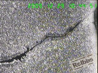

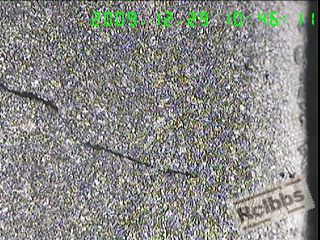

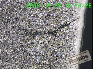

镀锌件裂纹,大家来定一下性吧!
35#螺母,
调质
镀锌
表层磨削0.15MM内孔处呈现裂纹,
发表于 2009-12-29 11:44:44 | 显示全部楼层
锻件调制处理的吗?
发表于 2009-12-29 14:10:25 | 显示全部楼层
产品调质?工艺怎样?
裂纹是穿晶裂纹,有氧化现象,也许是材料本身原始有问题的
签到天数: 1074 天
发表于 2009-12-30 16:26:31 | 显示全部楼层
原材料线材表面存在裂纹~
发表于 2009-12-31 07:44:40 | 显示全部楼层
如果裂纹较多、较细,并且两侧没有镀锌层和脱碳氧化现象,不能排除是氢脆
