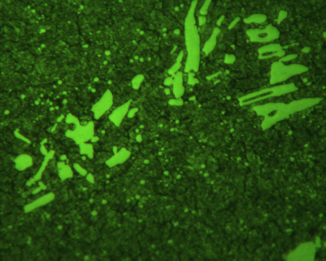

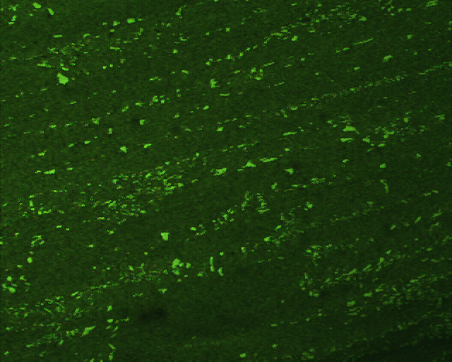

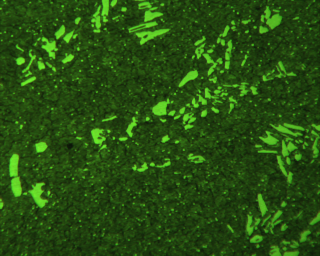

都是淬火回火   具体多少温度就不清楚了   我们是直接去拿的模具钢     硬度都在57-59HRC    都是横向
还有能不能帮我看下组织啊    这样的模具钢好用不?
Cr12Mo1V1 400X
Cr12Mo1V1 400X
Cr12Mo1V1 800X
Cr12Mo1V1 800X
Cr12Mo1V1 100X
Cr12Mo1V1 100X

发表于 2010-1-3 08:53:17 | 显示全部楼层
是冷模钢,白色是共晶碳化物,破碎不太好,在要求不严的条件下可以用
发表于 2010-1-3 12:46:00 | 显示全部楼层
这样的模具使用寿命不长  不知你的 模具是 用来做哪方面的
发表于 2010-1-3 12:48:10 | 显示全部楼层
初晶碳化物+共晶碳化物
发表于 2010-1-3 17:42:54 | 显示全部楼层
共晶碳化物,没有锻打击碎大棵碳化物可品3级,要求不高呢是可以用的,寿命同时降低哦
