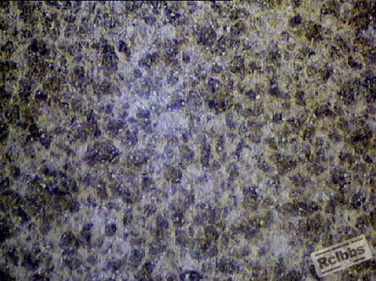

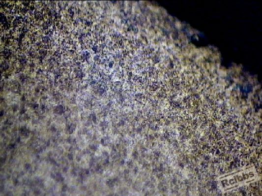

大家好:GCr15淬火未回火组织是否正常,图片为400X。

本人觉得有点过热,请指教.

发表于 2009-12-26 13:04:35 | 显示全部楼层
和楼上兄弟有同感,第二张
签到天数: 186 天
发表于 2009-12-26 15:58:01 | 显示全部楼层
从第二张的马氏体可以看出组织过热了,建议按照JB/T1255-2001的要求进行评定分析。
发表于 2009-12-26 16:51:27 | 显示全部楼层
如果是没回火的,用硝酸酒精腐蚀的。从第二张图片看,式样可能被回火了。

 楼主| 发表于 2009-12-26 19:10:30 | 显示全部楼层
5# yiqianjin008229
可以肯定是没有回火
发表于 2009-12-27 08:53:26 | 显示全部楼层
参考《钢铁材料金相图谱》P563,图号:6-264。

发表于 2009-12-27 13:00:54 | 显示全部楼层
4楼的建议没错,轴承钢淬回火组织应在500倍下评级,不知为何,片子中间灰蒙蒙的,是摄像头的问题?
签到天数: 23 天
发表于 2009-12-27 14:43:48 | 显示全部楼层
灰蒙蒙可能是制样不够不整引起的吧

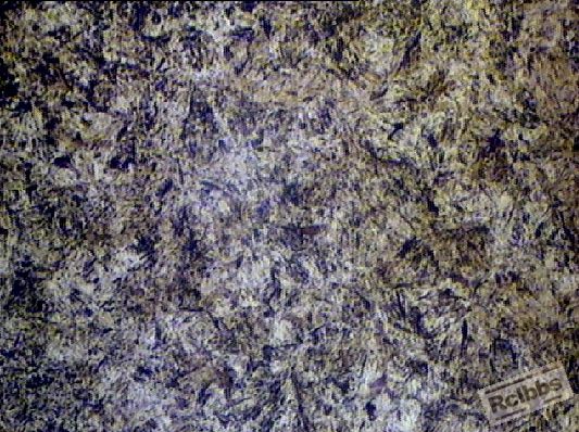

发表于 2009-12-28 10:26:14 | 显示全部楼层
这组织不是蛮可以的。。
第2张图片,只是磨制的还欠好而已,以前我也有这现象。
你再拿去磨制下,肯定会像第3张那样,出现均匀的点状珠光体的!
发表于 2009-12-28 10:28:12 | 显示全部楼层
脱碳层有0.03-5mm的话,表面组织看去像过热。
多磨制点下去就好了。
可能是轴承套圈壁厚太大的厉害!
发表于 2009-12-28 12:00:30 | 显示全部楼层
按规定应该是回火后评级,应按GB/T1255-2001第二级别图谱评定。
发表于 2009-12-28 14:18:43 | 显示全部楼层
在没有回火情况下看图片第二张有点过热现象,不知楼主工艺是如何的?材料的尺寸怎样的
从心部组织看是合格的,总体是基本合格,还是回火后再做制样评论吧,
