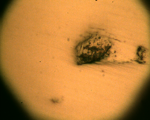

帮我看下啊  这个是什么啊? 是不是夹杂物  是什么夹杂物?

发表于 2009-12-24 20:57:15 | 显示全部楼层
是假象  打掉后再磨下看   不会有这样的夹杂的
发表于 2009-12-24 21:53:32 | 显示全部楼层
发表于 2009-12-25 07:48:00 | 显示全部楼层
是假象,你的显微镜需要保养了
签到天数: 21 天
发表于 2009-12-25 07:57:57 | 显示全部楼层
不是夹杂物,是磨痕,可重制样品
发表于 2009-12-25 15:28:51 | 显示全部楼层
楼主这不是夹杂形态,请重新制作看看状态
发表于 2009-12-25 15:33:43 | 显示全部楼层
制样质量差、难以判定,请精心制样后再分析、定夺。
发表于 2009-12-28 23:18:13 | 显示全部楼层
不像是夹杂物,是假象
