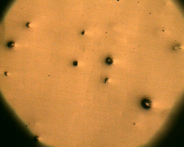

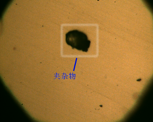

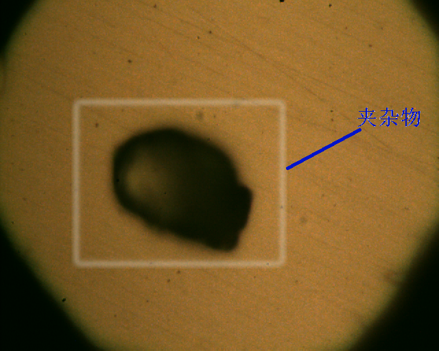

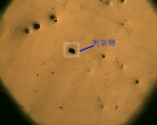

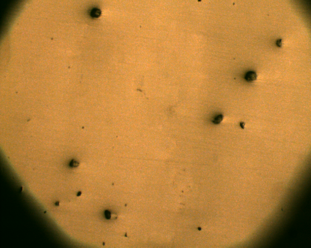

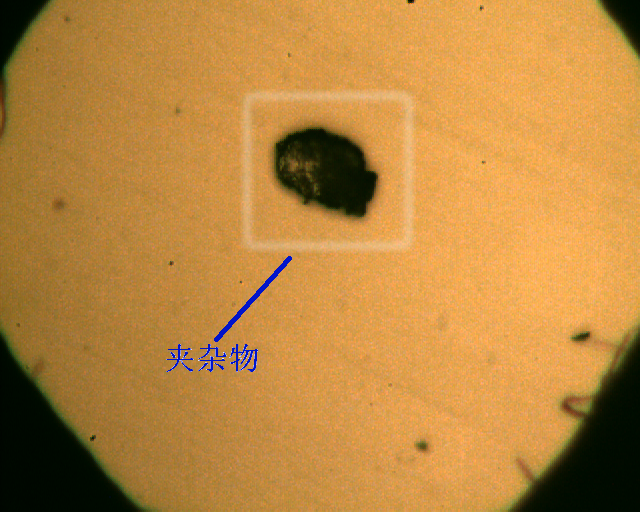

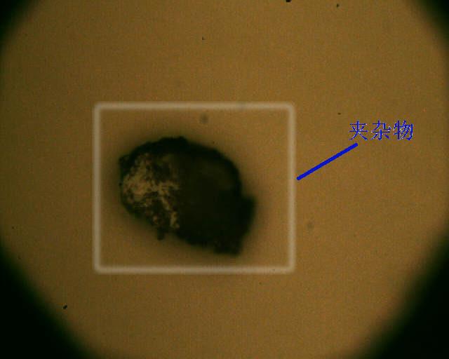

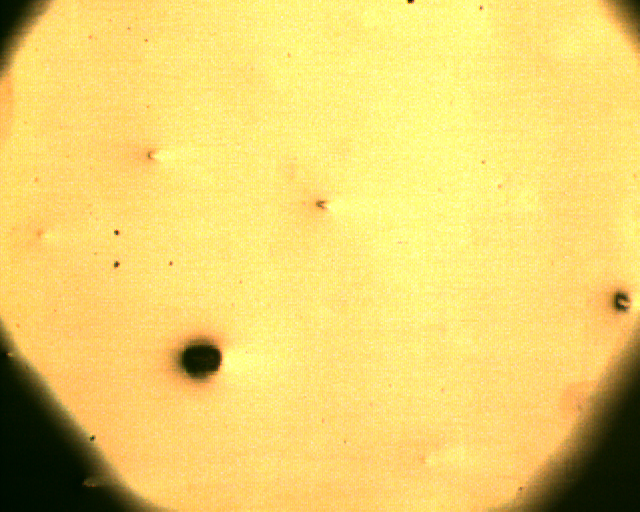

早几天进的模具钢 牌号DC53  淬火回火 硬度 57-59HRC
制样之后未浸蚀 100倍观察  发现很多凸起的黑点  大家帮我看下是什么夹杂物啊
我重新磨抛之后还是有很多这样的点 所以排除抛光没抛干净这种可能
小弟传的图论坛不支持  所以请大家多多包涵 耐心下载一下吧
刚下了个转换器 上图 本帖最后由 weini22222 于 2009-12-24 17:08 编辑
同一视场 同一夹杂物 不同放大倍数 不同焦距之一 100X
同一视场 同一夹杂物 不同放大倍数 不同焦距之二 400X
同一视场 同一夹杂物 不同放大倍数 不同焦距之三 400X
同一视场 同一夹杂物 不同放大倍数 不同焦距之四 800X
同一视场 同一夹杂物 不同放大倍数 不同焦距之五 800X
新建 Microsoft Word 文档.doc
1.13 MB, 下载次数: 318

发表于 2009-12-24 15:13:04 | 显示全部楼层
哪是什么凸起的黑点,分明是凹坑.是钢中气孔或是球状氧化物掉落形成的.

发表于 2009-12-24 15:30:25 | 显示全部楼层
球形凹坑对应力集中不敏感,就象球墨铸铁一样,不会因此形成裂纹.

发表于 2009-12-24 15:54:58 | 显示全部楼层
我认为不是夹杂物,是制样问题。夹杂物要有应该是DS类,应有明显的氧化物,而你的坑是空的,制样没做好所致。
发表于 2009-12-24 15:54:59 | 显示全部楼层
楼主的图片不是夹杂形态,是凹坑,是球状氧化物掉落形成的.

发表于 2009-12-24 16:06:25 | 显示全部楼层
是夹杂物抛光时脱落而成的,减少抛光时间和增加抛光时的润滑,能减少脱落。DC53是经过电渣重熔处理,夹杂物不应该这么多,材料不是很好,做冲头,耐磨性较差。

发表于 2009-12-25 09:13:14 | 显示全部楼层
是纵向样品吗?不是的话就不好区分了,若是纵向样品说明1.磨制时间过长,一般抛光1分种内就可以了.2不是夹杂物建议用腐蚀剂轻腐蚀一下区分
发表于 2010-1-3 12:59:16 | 显示全部楼层
由于工作关系这个夹杂很熟悉,
这个应该是制样造成的问题,
看400,800倍下黑点很虚很黑,若是夹杂的话,因该是很实在的。
原因可能有:1.在切割,研磨的过程中砂轮造成的过烧,冷却液没有到位,或者是切得过快,我也碰到过。
不过不是很了解材料,我们的都是高等级帘线用钢很少有这么大夹杂。
发表于 2010-1-3 19:32:09 | 显示全部楼层
貌似我磨出个这种情况,可能是磨的问题。用扫描显微镜扫描看看吧
