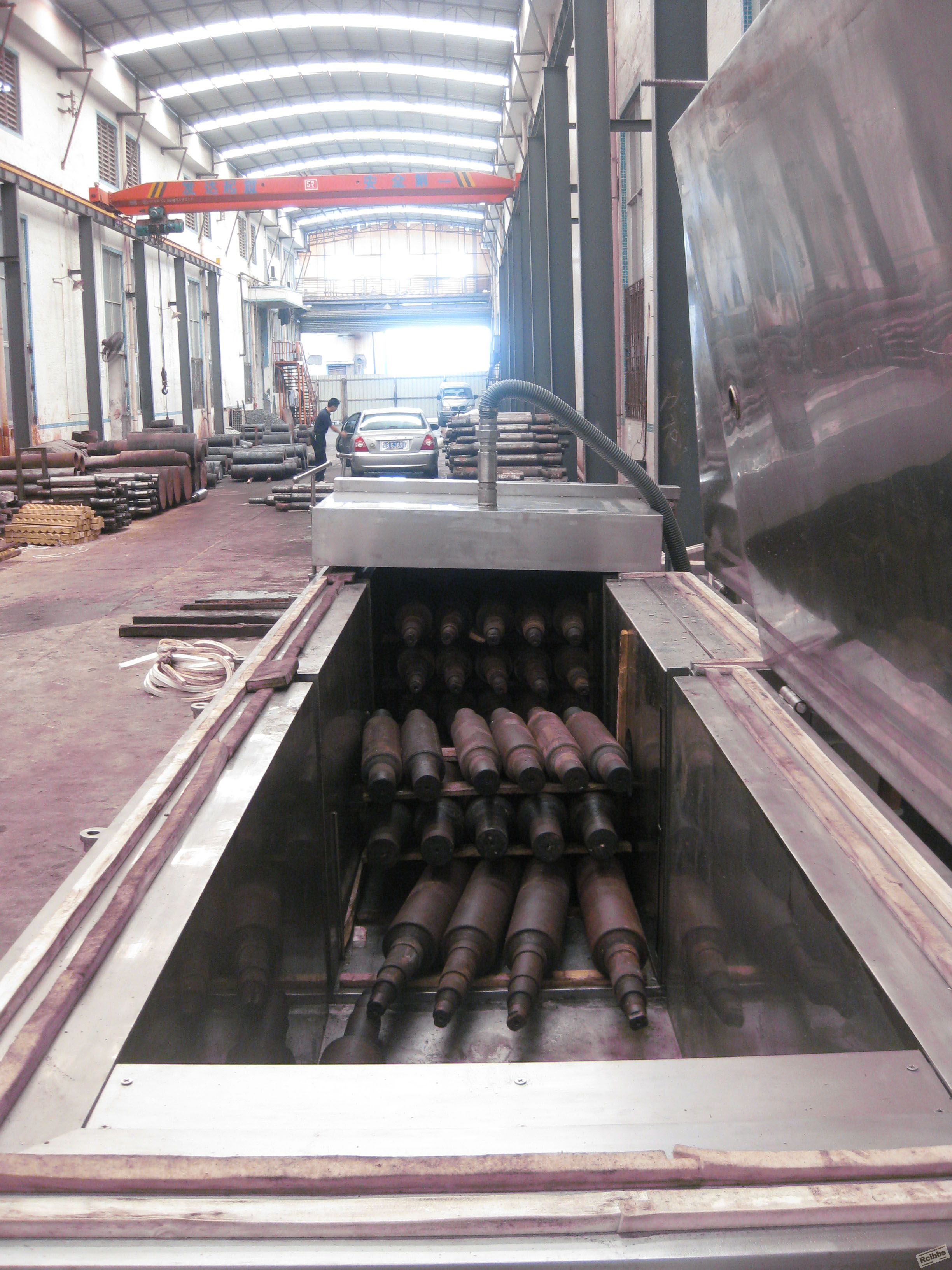

123.jpg 该设备工作时的图片:
该设备工作时的图片:

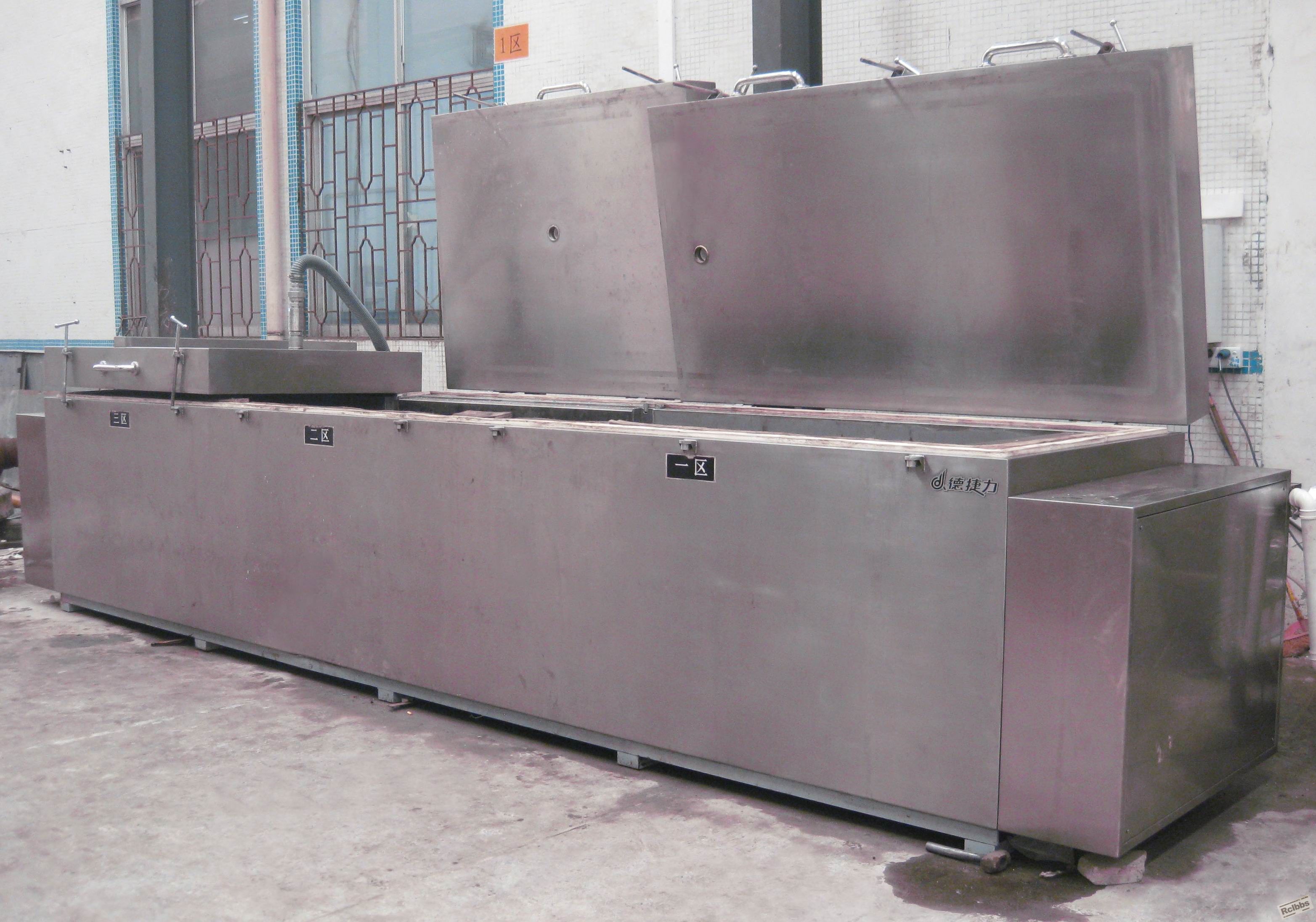

模块式组合深冷箱的技术参数及现场工作数据:
项目        详细参数
内腔有效尺寸(MM)        4700×800×800  (长×宽×高)
设计最大承重        15吨
分隔区域    (MM)        一区:1800×800×800
二区:1500×800×800
三区:1500×800×800(隔离板宽100,2个)
极限低温         -180℃
降温速度        空箱3℃/分钟
控制方式        人机界面加PLC模块控制,可分为六种箱体规格控制,每区可独立运行,设定不同工艺曲线。
保温层厚度        200MM
液氮消耗量(以客户现场不同生产批次如实统计)        工件重量:  6吨,
工艺:      6小时降到-180℃,保温6小时
液氮消耗量:3.06吨
工艺:        工件重量:  2吨
工艺:      2小时降到-100℃,保温4小时
液氮消耗量:0.65吨
工艺:        工件重量:  2.7吨
工艺:      6小时降到- 180℃,保温2小时
液氮消耗量:1.53吨
该设备设计为三区模块式组合,以客户常见的几种规格来定尺寸,以便不同规格的轧辊选择适合的区间模块,减少液氮消耗。三区可以单独运行,每区都有独立的循环风机及液氮流量控制阀,两个温度传感器,一个负责控温,一个负责监测温度;若工件较大,也可以一、二区,二、三区任意组合,当然遇见更大尺寸时可以把一、二、三区的隔离板打开,合成为一个整体运行。
该系统采用人机介面(触摸屏)输入、PLC智能控制,具有PID自动调节功能,可分十步运行降温和保温,触摸屏上自带数据、曲线记录功能,可自动保存全部生产数据,可连接电脑或用USB端口拷贝数据进行打印,所有程序结束后自动报警断电。 本帖最后由 小虫 于 2009-12-25 10:54 编辑
