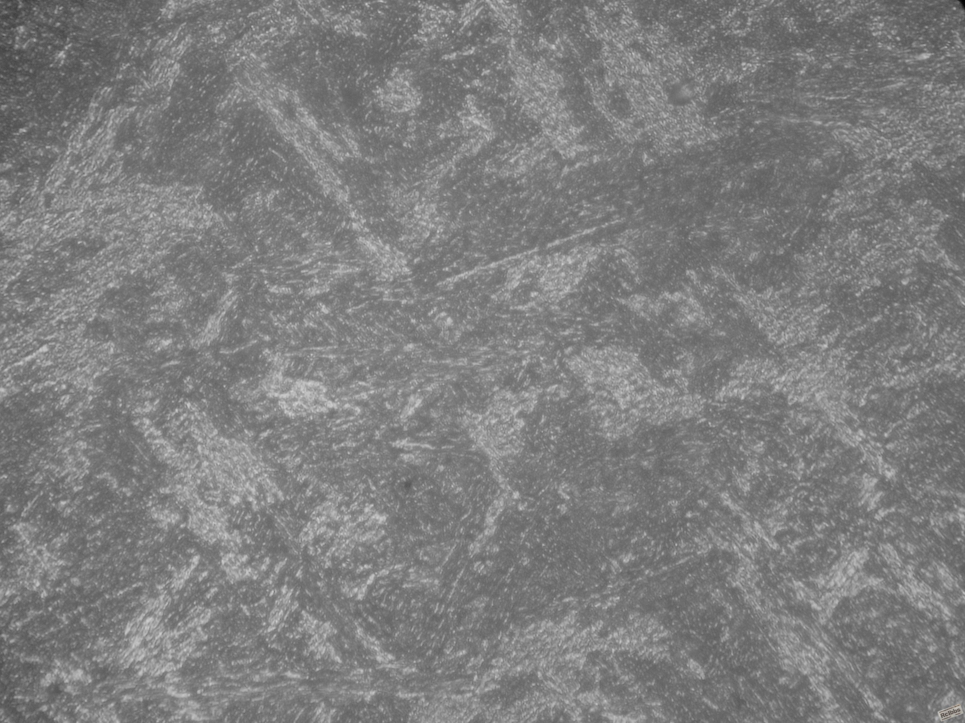

我厂有一批大型十字轴,轴头直径230,20CrMnTi锻件,粗加工后拿去渗碳前预先热处理,现组织如图,请问是何组织,是何热处理工艺?谢谢!
 楼主| 发表于 2009-12-24 10:20:37 | 显示全部楼层
此组织对渗碳淬火有何影响,是理想组织吗?
发表于 2009-12-25 15:53:49 | 显示全部楼层
预先热处理工艺是怎样的?技术要求是怎样的?
渗碳处理得当是没有问题的
 楼主| 发表于 2009-12-25 16:22:12 | 显示全部楼层
锻件的锻造工艺不知道了,我了解了一下热处理厂预处理的工艺,是什么680度回火的。
签到天数: 951 天
发表于 2009-12-25 21:42:50 | 显示全部楼层
可能是调质组织--回火索氏体。
签到天数: 218 天
发表于 2009-12-26 00:01:18 | 显示全部楼层
20CrMnTi的预处理应是正火,看组织不象正火组织,倒象是调质过的
