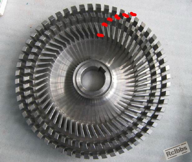

图片是一齿盘,图纸要求每一小块都要垂直底面(垂直度0.02),还要保证其的位置度0.02,几个圆面要求同轴度0.06,还要求动平衡,我们用的是316不锈钢材料的,从头到尾没有做任何热处理或者其他处理,但是加工完后好多尺寸都保证不了,大家觉得采用什么材料好,工艺方面需要注意什么,工艺方面,我们首先是车的,中间那些小槽位是数控跣出来的。请大家指教下!

这个产品不好玩。
本身是个对称件,动平衡应该没有问题。
产品性能没有要求,怎么推荐材料呀?
减少装夹的环节,降低加工速度试试

首先你把工件的性能要求说出来,根据要求选材。如果材料不能满足,还要用什么处理方式稳定组织。满足性能要求。

你们的机加工都控制不好,还没热处理呢好多尺寸都保证不了了,那你就是选的材料多好,多合适都是没用的,毕竟热处理变形是避免不了的,工件尺寸机加工都控制不了还指望热处理来控制啊?

有一种方案:用40Cr调质,表面做QPQ处理;不知道你的零件做什么用处而选用316,因而无法为你选择。

在加工工艺上要采取措施,如果要热处理,先调质处理,再加工,加工也不要一次加工到位,而是先初加工,留0.2-0.4的余量.在去应力退火,然后再精加工.如果还要强化处理,宜采用渗氮或QPQ处理.但处理温度要低于调质的回火温度.

用320试一下啊   加工前先坐一下固溶时效   硬度控制到18-24之间  再加工看看啊
以前有客户做过这一累的东西    他的结构比你的简单一点    据说尺寸控制比较好的

建议:可以选用一些预硬材料,硬度高一点;选用一些,热膨胀系数较低;注意加工冷却;较少加工变形。

大家不好意思,昨天发帖以后出去了,没有来论坛,是在抱歉,我们的材料是客户图纸要求的,现在是要用316这种材料采用哪些工艺跟处理比较有保障!

4楼的大哥:问过客户材料不能改变,只有用316了,但是工艺方面,跟材料处理方面采用哪些手段比较好啊!
