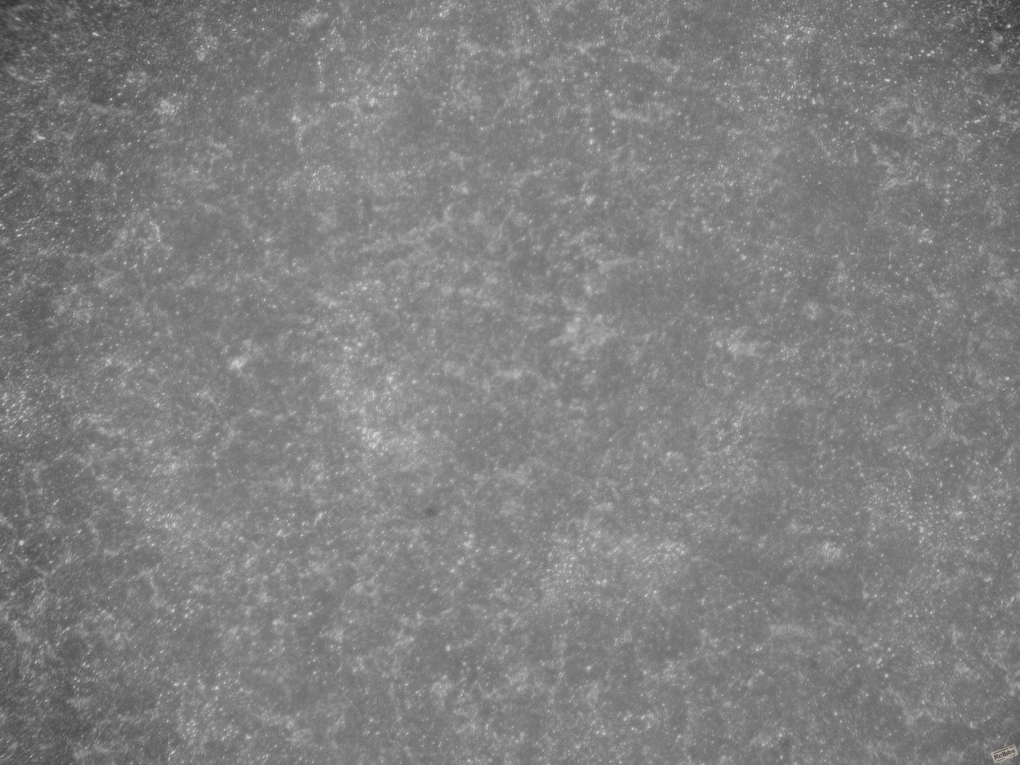

我是初学者,请问各位高手,图片中是什么金相组织?越详细越好,谢谢了!

材料是GCr15
发表于 2009-12-23 19:21:23 | 显示全部楼层
隐针状马氏体+颗粒状碳化物,黑区与亮区比较明显
 楼主| 发表于 2009-12-24 06:42:30 | 显示全部楼层
谢谢!能说明碳化物分布情况吗?属几级?
发表于 2009-12-24 08:15:23 | 显示全部楼层
典型的轴承钢淬回火组织,隐晶M+结晶M+残奥+点粒状碳化物
发表于 2009-12-24 08:18:00 | 显示全部楼层
回楼主:图片是淬回火组织。其组织物物是:大部隐经马氏体+少量结晶马氏体+大量均匀分布的碳化物。此组织淬火是加热温度较低,保温适当的情况下得到。把硬度报上来验证。
 楼主| 发表于 2009-12-24 09:56:01 | 显示全部楼层
零件是直径28x50的轴承滚柱,表面硬度62HRC,心部硬度59HRC.我看好像碳化物有聚集分布不均,不知对否?这种组织是何产生的?谢谢各位专家指点!
发表于 2009-12-25 16:09:27 | 显示全部楼层
隐晶M+结晶M+残奥+点粒状碳化物,黑白比较清楚,可评2级,但镜头光度有点偏亮了
碳化物是有些偏聚,是由于锻打不良或者退火温度和时间不够引起的偏聚现象
 楼主| 发表于 2009-12-25 16:13:07 | 显示全部楼层
谢谢8楼老师了!
