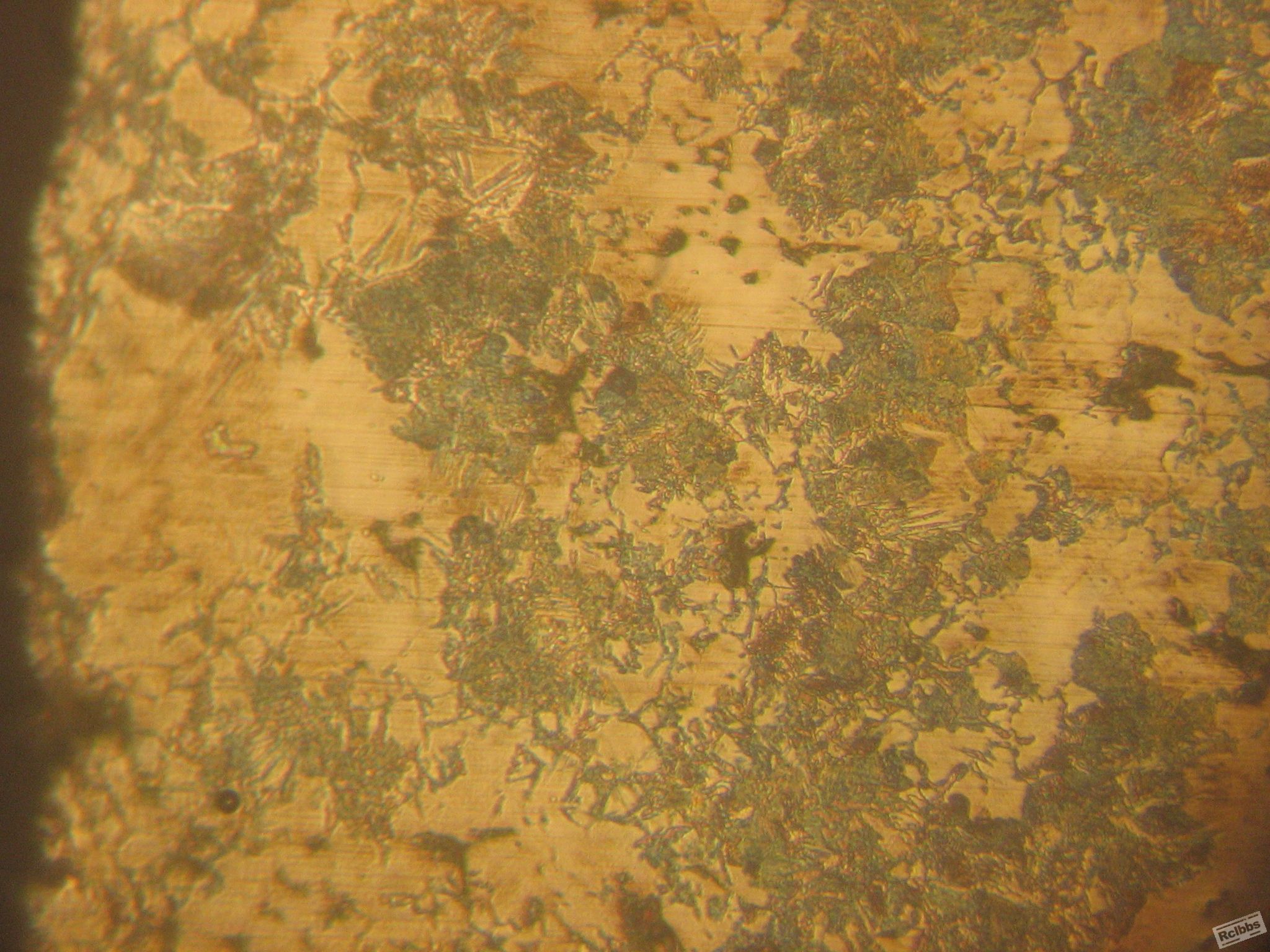

大家好,我这里有一个产品,是渗碳淬火的工艺,硬度不合格,只有HRA50左右,切开看组织如下图,我觉得有屈氏体、少量的珠光体,没有马氏体,请问分析的对吗?但是什么原因造成的呢? 照片 005.jpg

首先,把你的材料牌号写清楚,然后给出具体的工艺。从图上大致看,你的分析差不多,造成的原因淬火冷却不够。

说明一下处理情况。是表面还是心部组织上图。

楼上的朋友好:是表面组织,那些黄色的组织是什么?是奥氏体吗?谢谢!

你的照片看不清楚。在处理一下样品
