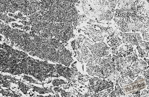

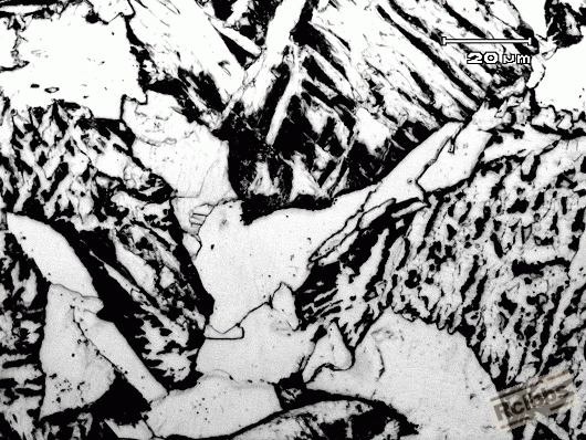

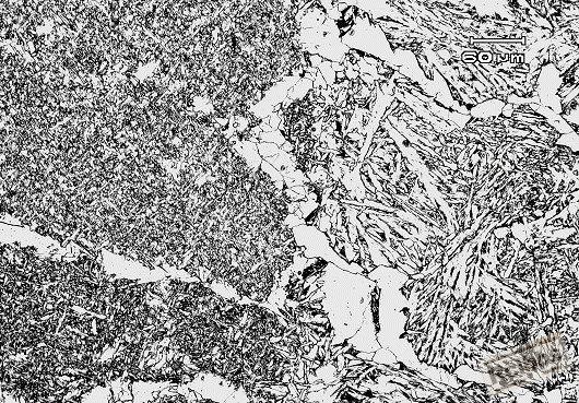

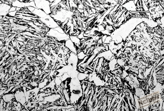

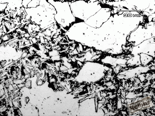

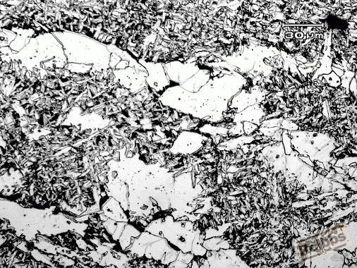

以下为Q345qD对接焊接、双丝埋弧平位焊(其他的不知道了),请高手分析下都是什么组织? 本帖最后由 风来疏竹 于 2009-12-24 17:52 编辑

1# 174944722 本帖最后由 风来疏竹 于 2009-12-24 17:50 编辑

第3个,一共3个word。 本帖最后由 风来疏竹 于 2009-12-24 17:51 编辑

发表于 2009-12-24 02:00:22 | 显示全部楼层
楼主:你的照片拍的真漂亮,赞一个。
我的看法:焊缝是条状铁素体+索氏体,过热区是网状铁素体+细小针状铁素体+珠光体。
问楼主个问题:焊缝中铁素体含量多少与焊接电流有什么关系?

发表于 2009-12-24 17:57:38 | 显示全部楼层
焊缝处看起来象有魏氏组织。
签到天数: 21 天
发表于 2009-12-24 19:54:51 | 显示全部楼层
焊缝有粗大魏氏组织
发表于 2009-12-24 20:23:40 | 显示全部楼层
焊缝组织是:先共析铁素体,晶内为粗大的魏氏组织。
发表于 2009-12-24 21:56:35 | 显示全部楼层
好显微镜啊,焊缝金相做到这么清晰,羡慕啊
发表于 2009-12-25 07:46:06 | 显示全部楼层
楼主做的非常漂亮,组织同6楼一致
 楼主| 发表于 2009-12-25 11:03:00 | 显示全部楼层
Q345qD相当于16Mn我觉得在热影响出现了粒B

大家最好帮忙分析下 Q345qD和Q370qE焊缝及过热区的组织(要详细说明),很急的希望明白的不要吝啬赐教。等着发报告呢 我怕自己下的结论不正确(Q345qD--焊缝:先共析铁素体+针状铁素体+细珠光体;过热区:细珠光体+粒状贝氏体+针状铁素体。Q370qE--焊缝:先共析铁素体+针状铁素体+细珠光体;过热区:粒状贝氏体+细珠光体+针状铁素体
发表于 2009-12-25 13:34:50 | 显示全部楼层
粗大块状铁素体+铁素体魏氏组织+珠光体啊
