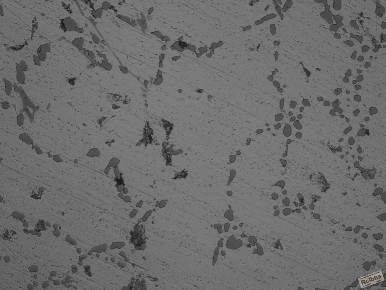

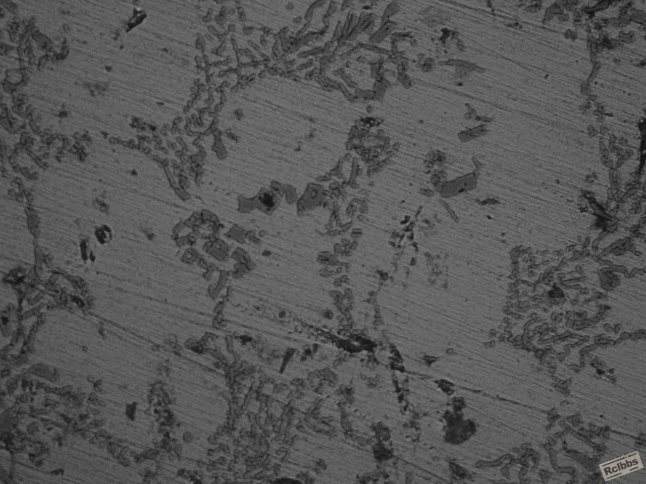

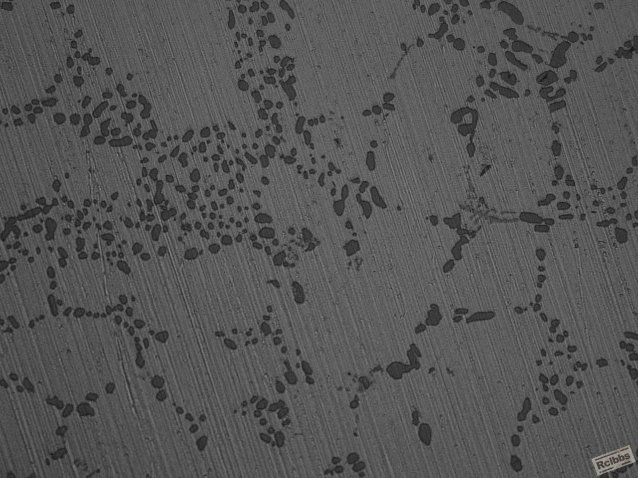

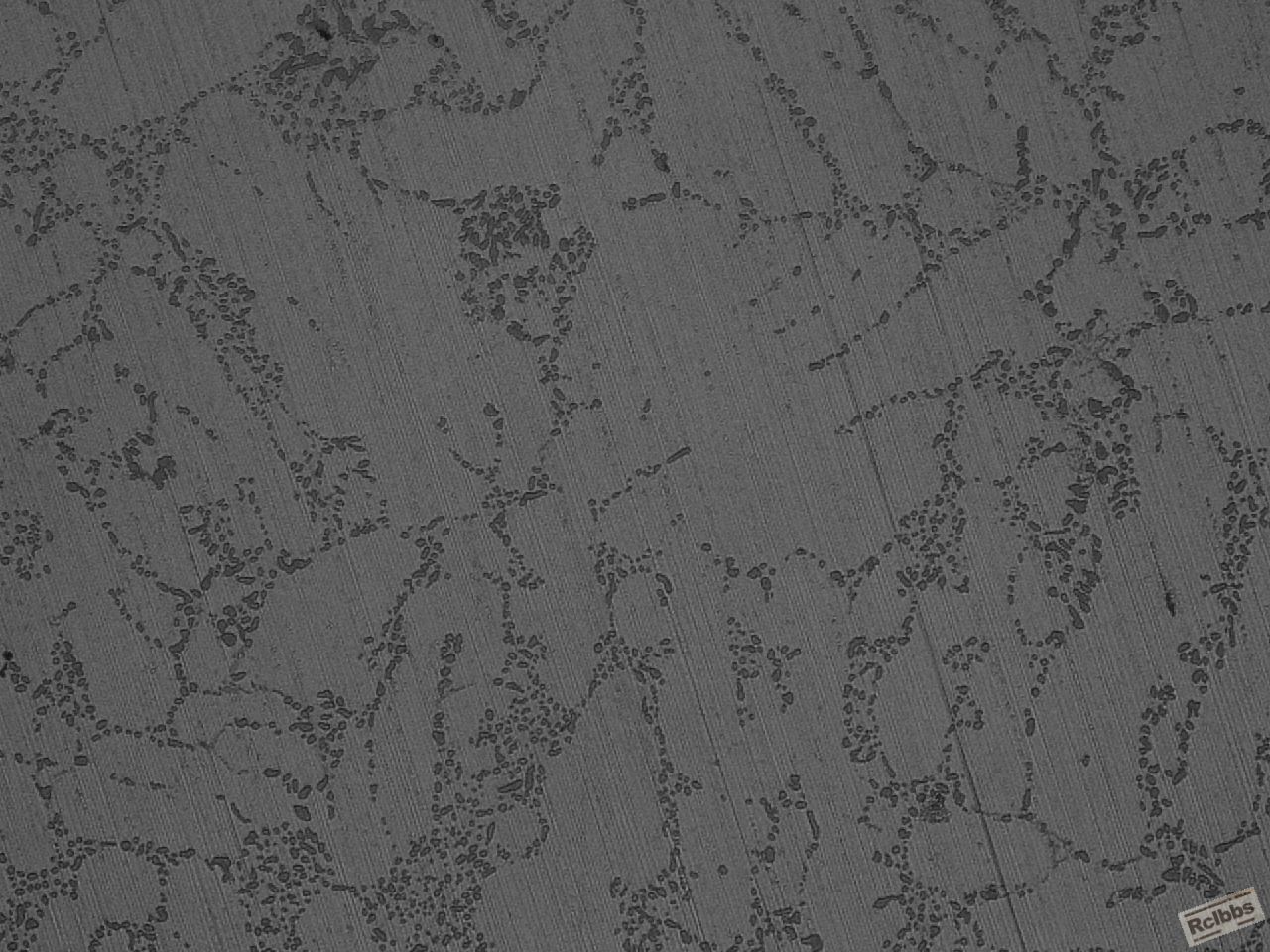

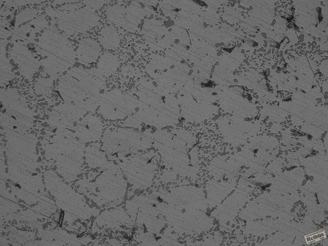

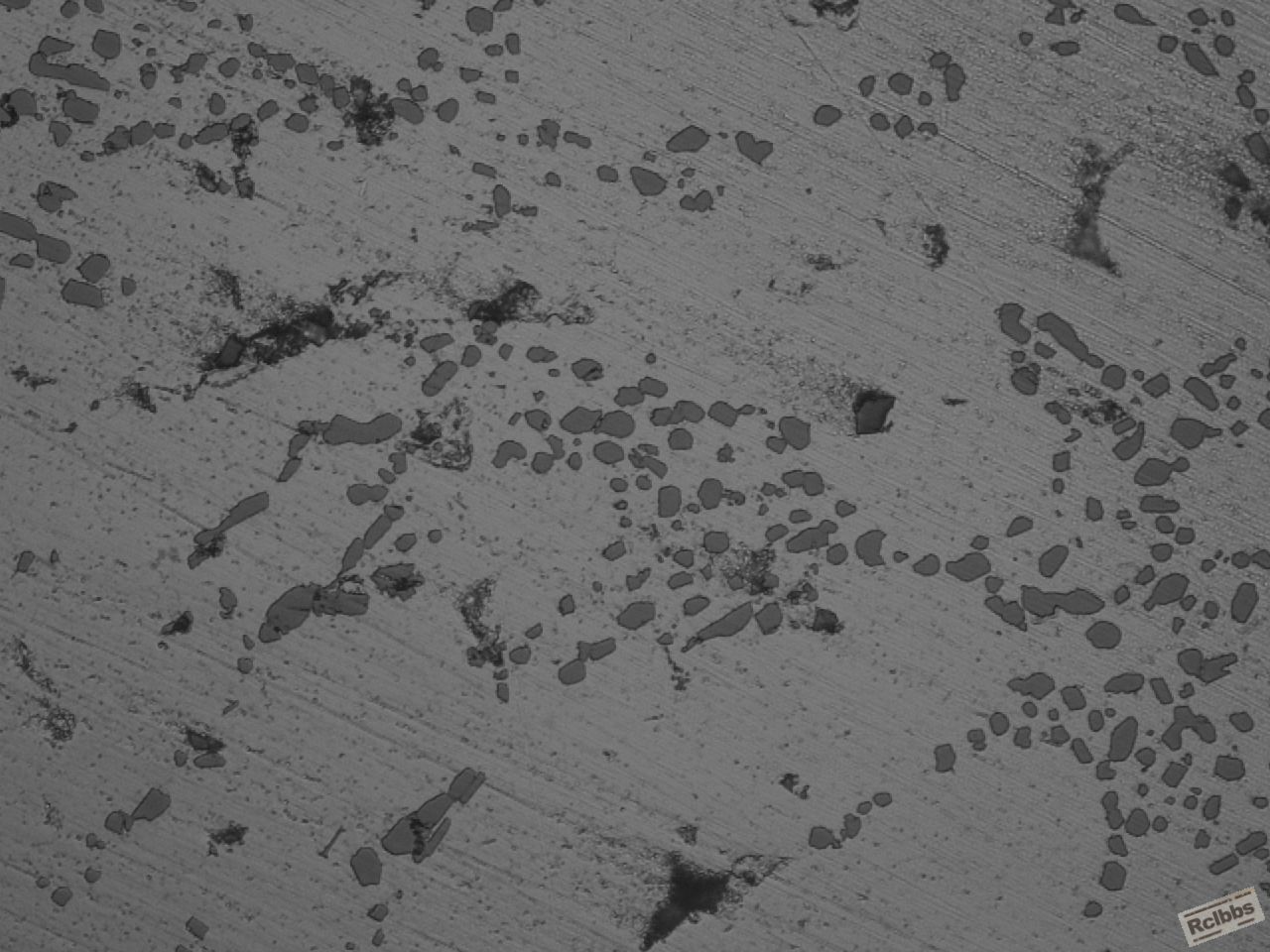

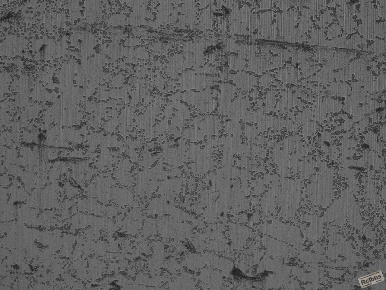

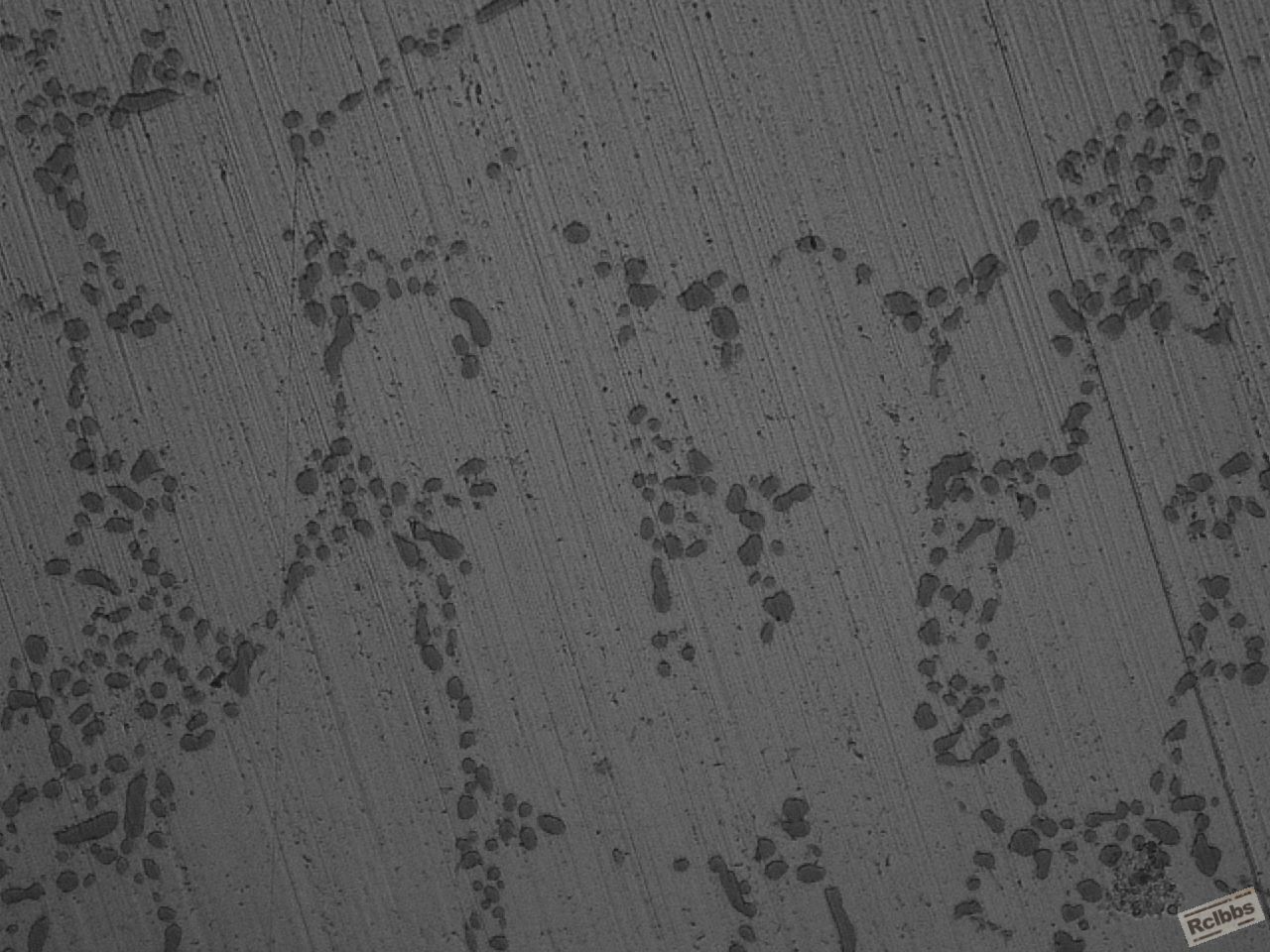

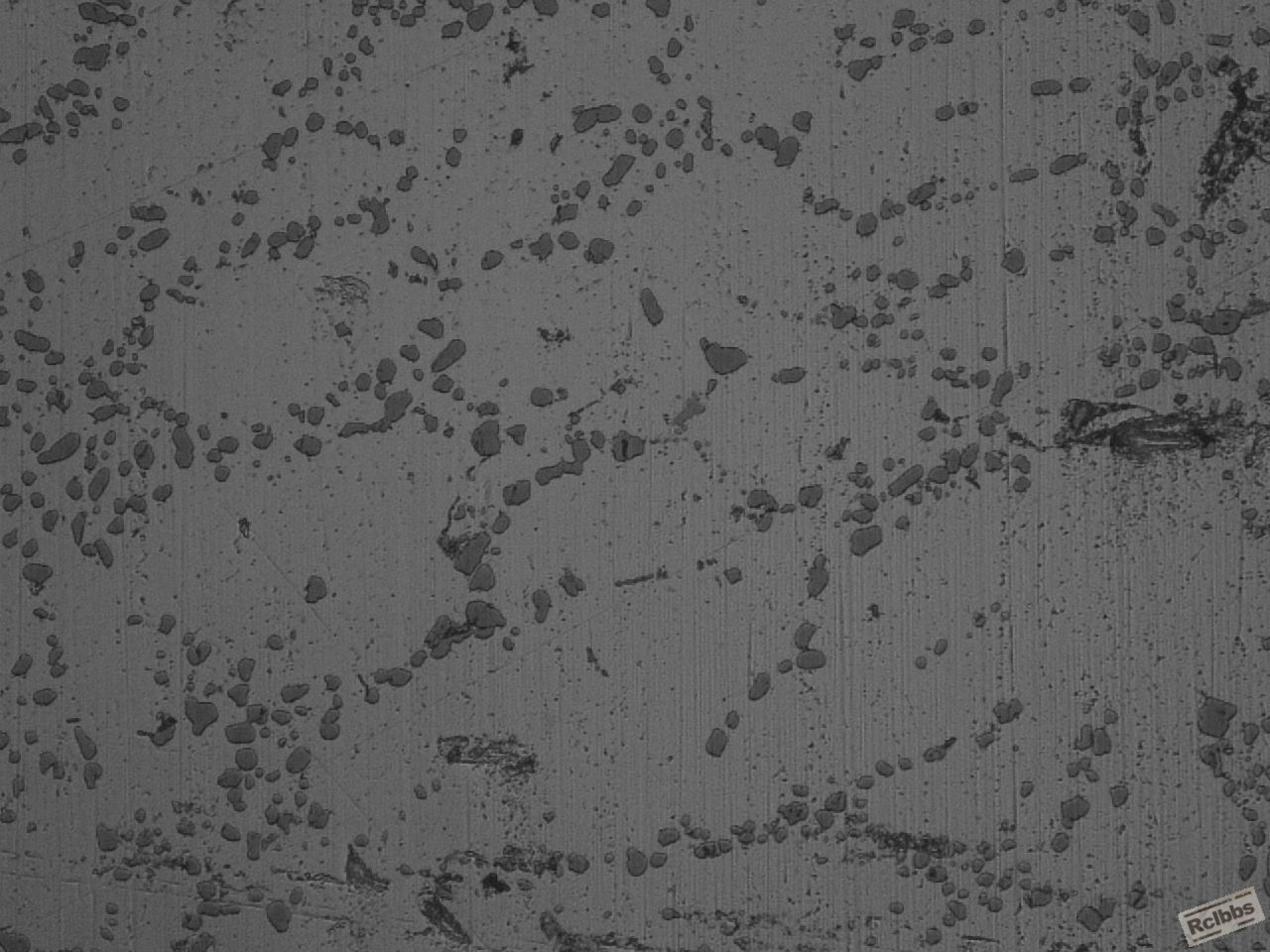

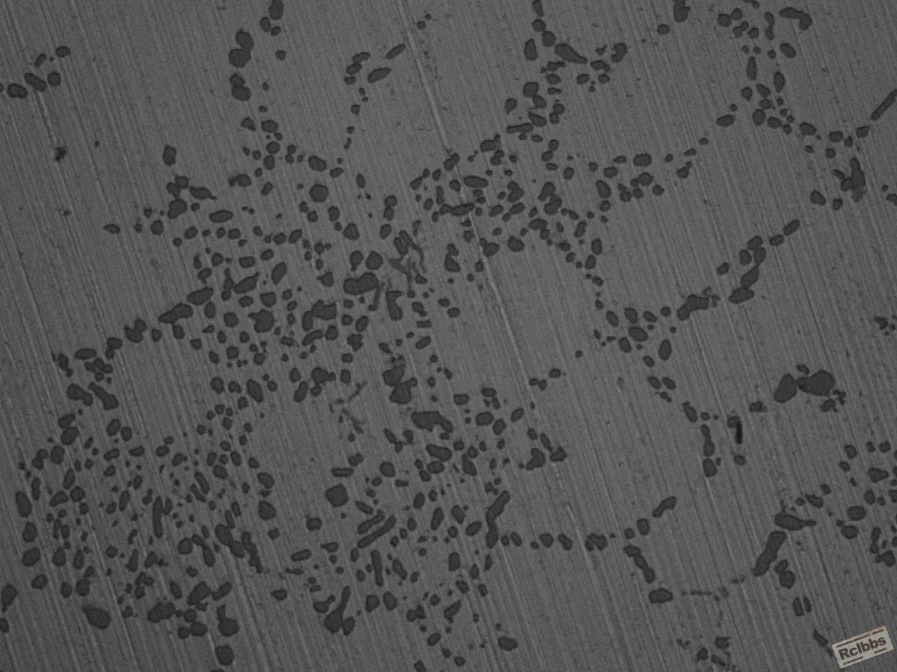

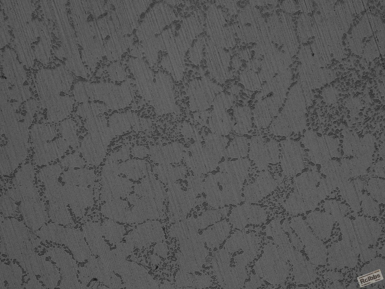

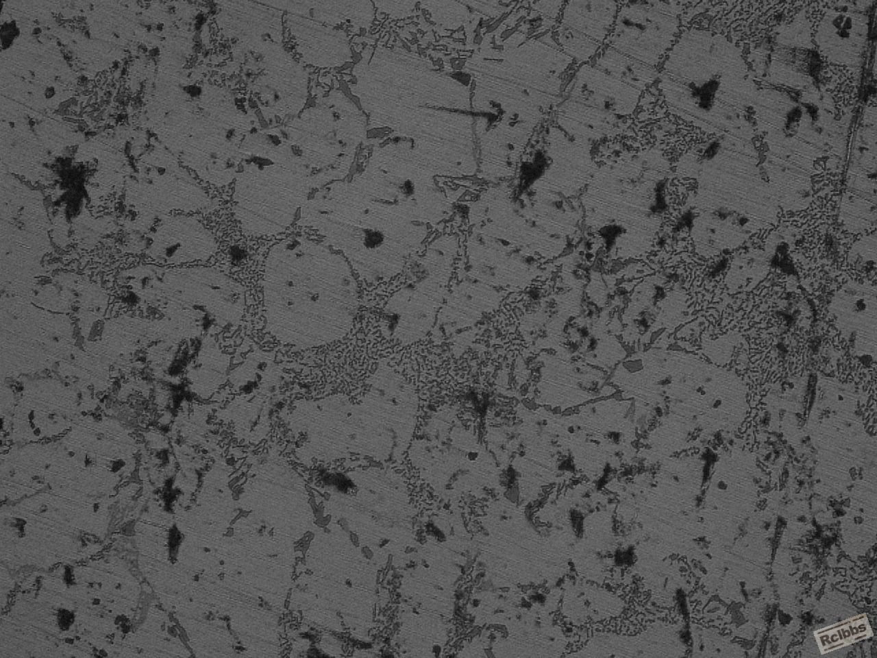

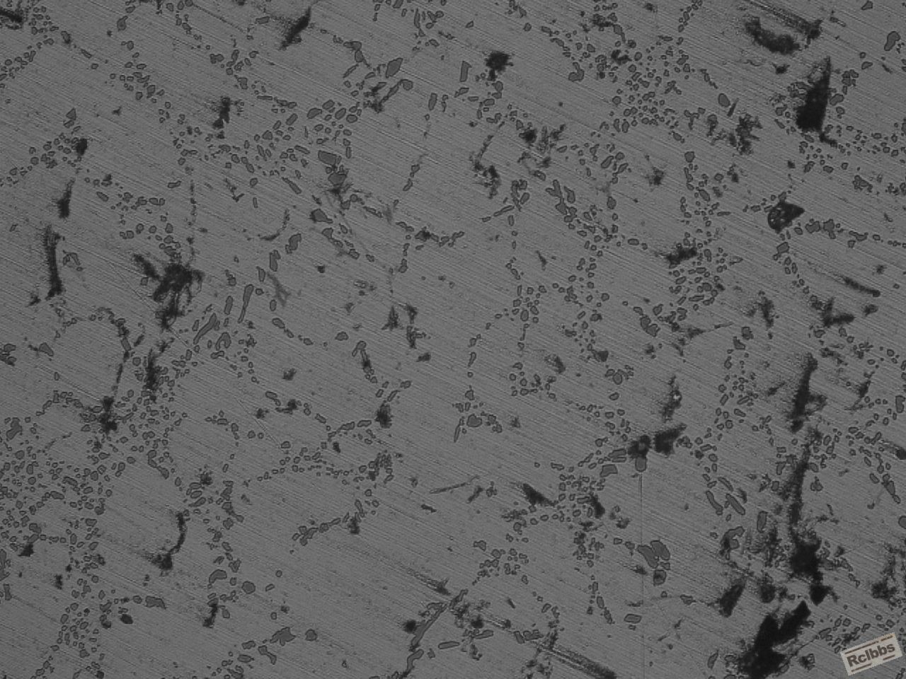

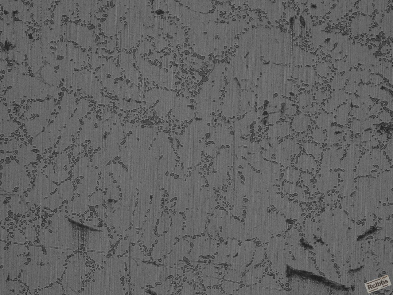

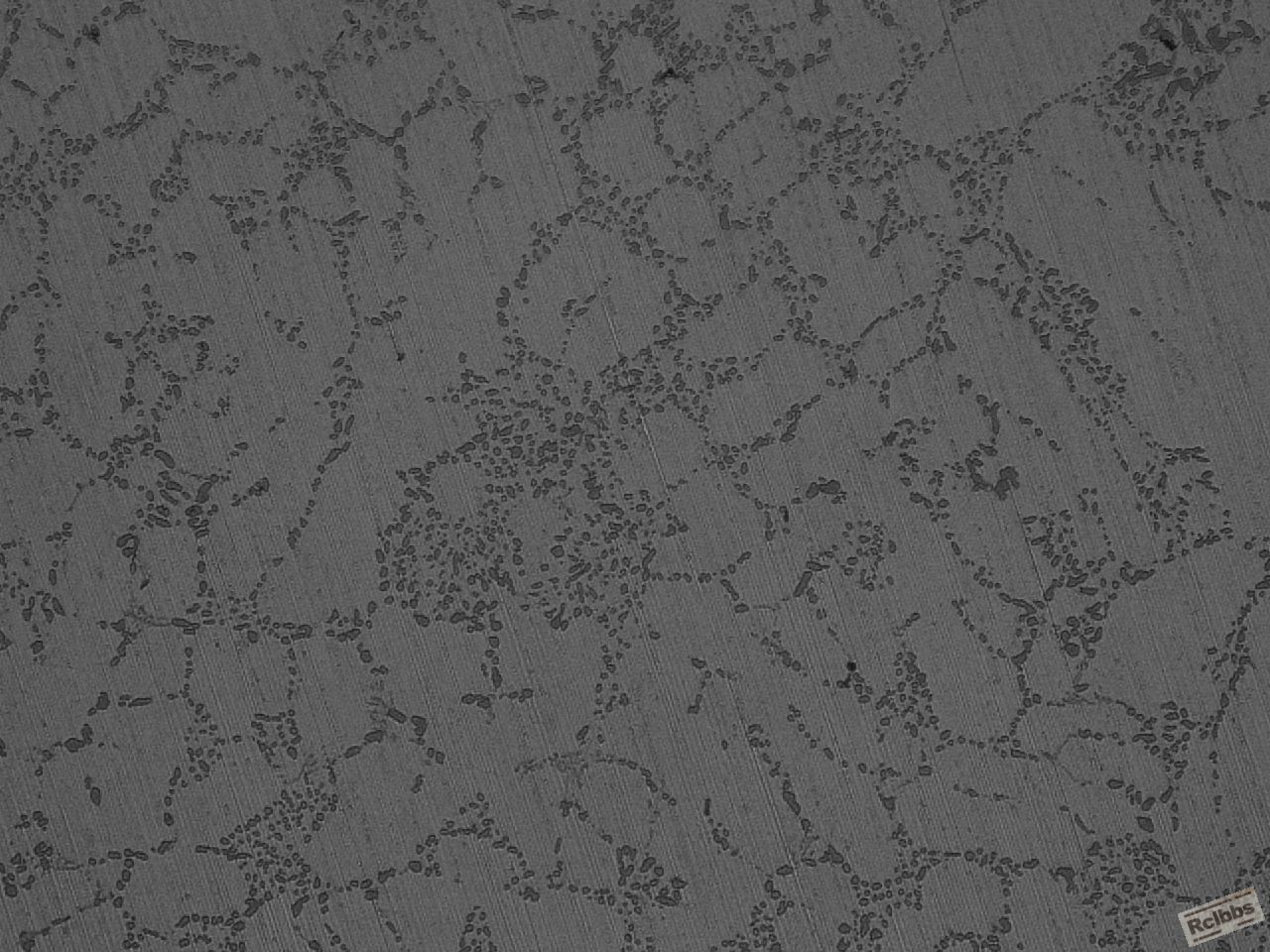

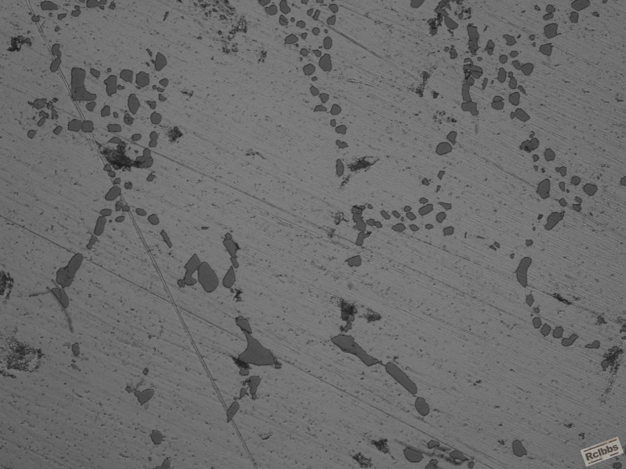

材质:ZL101A(化学成分符合国标规定)

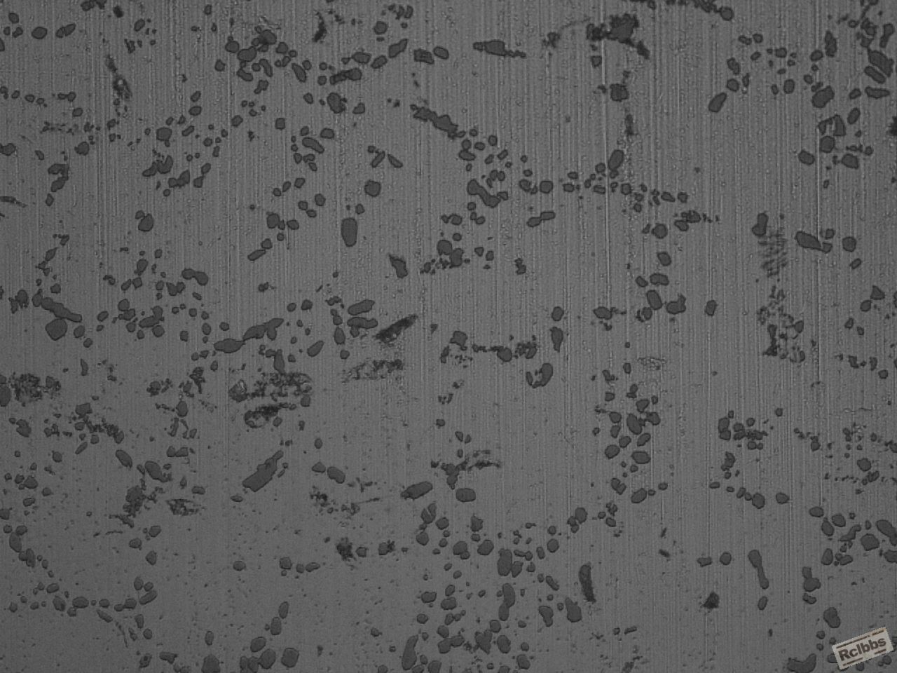

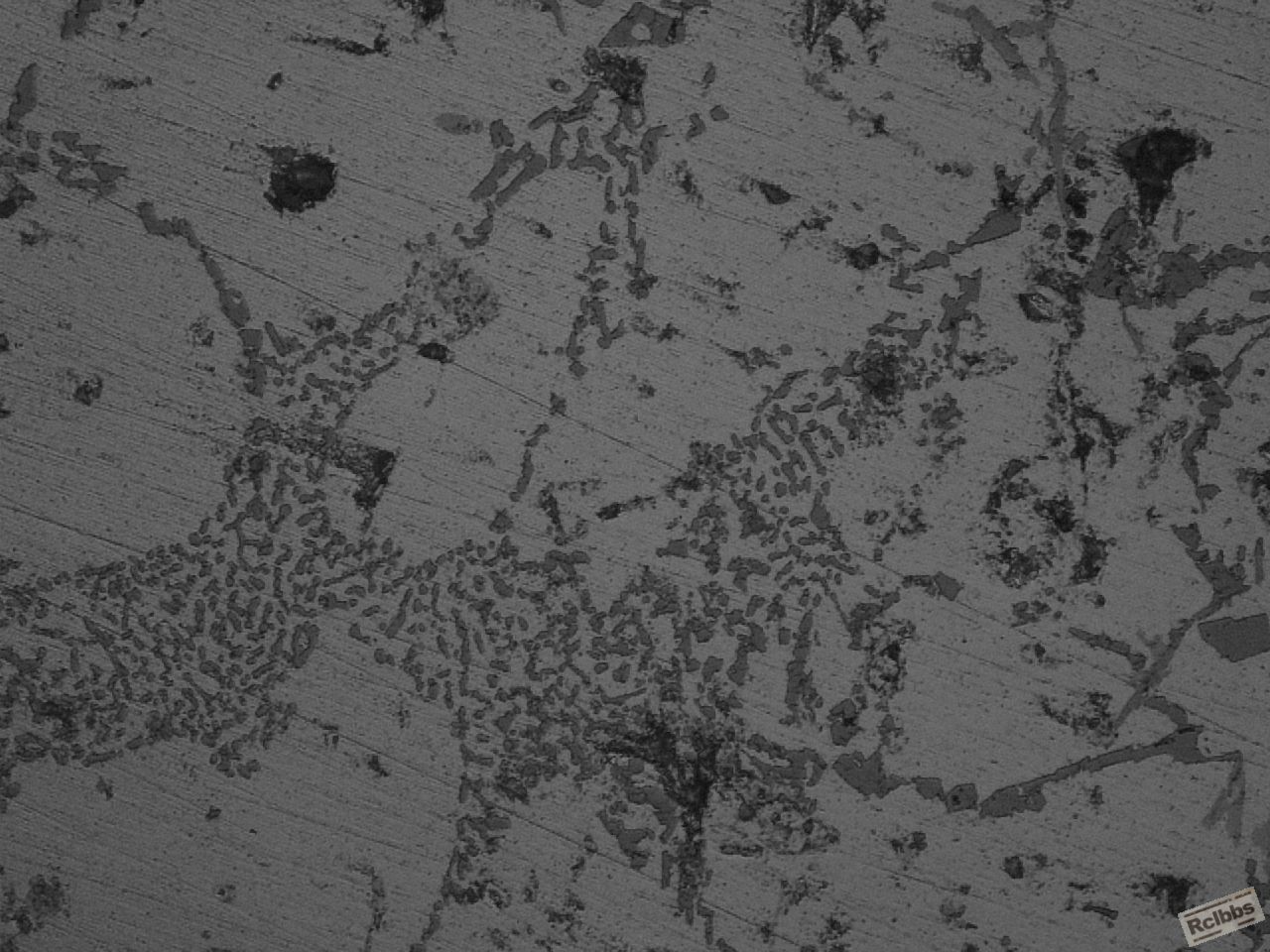

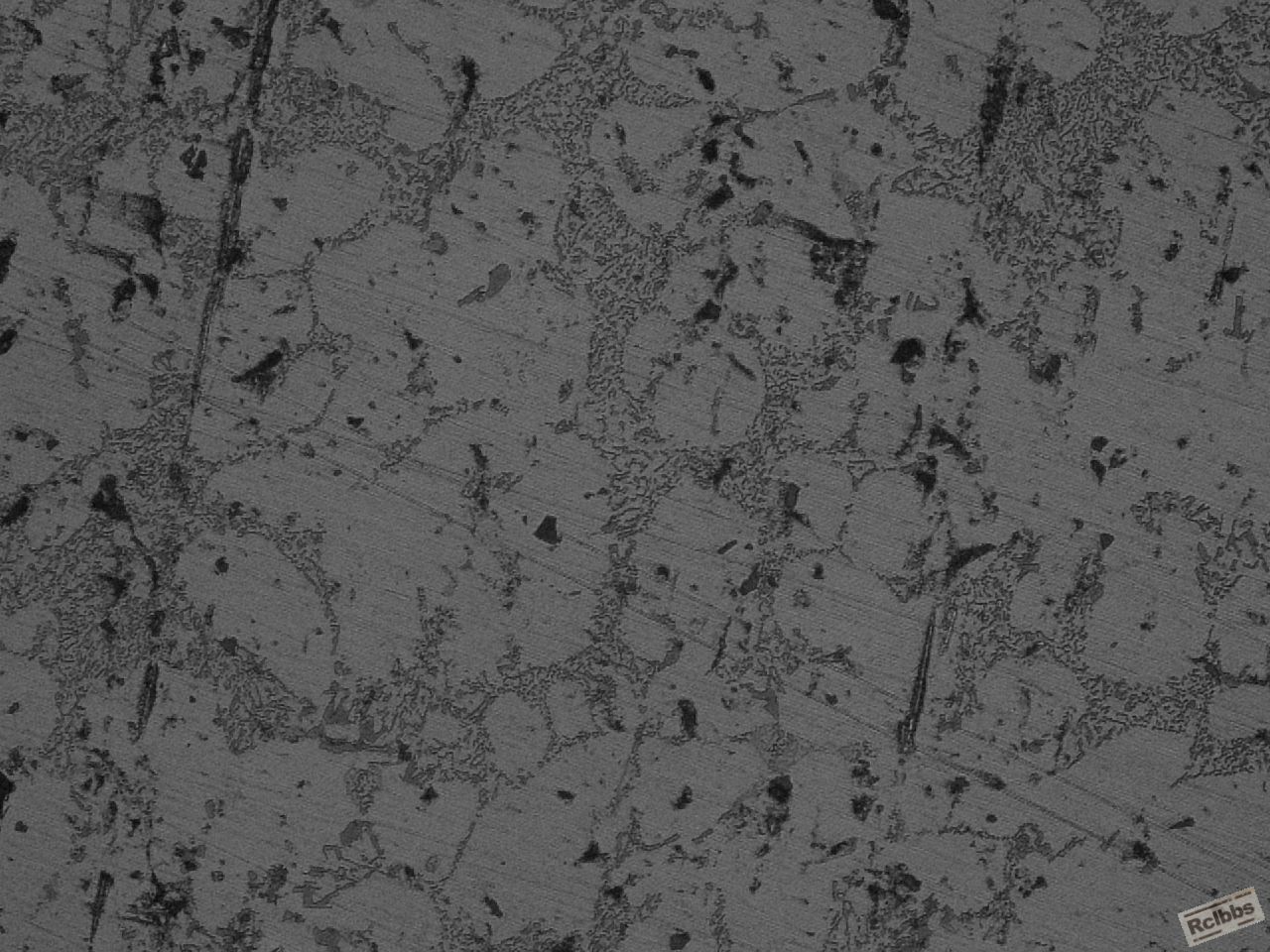

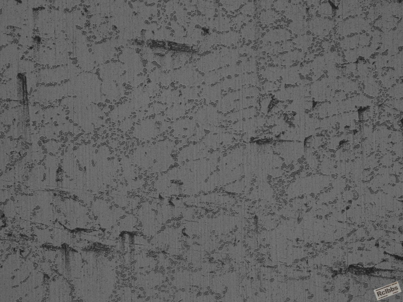

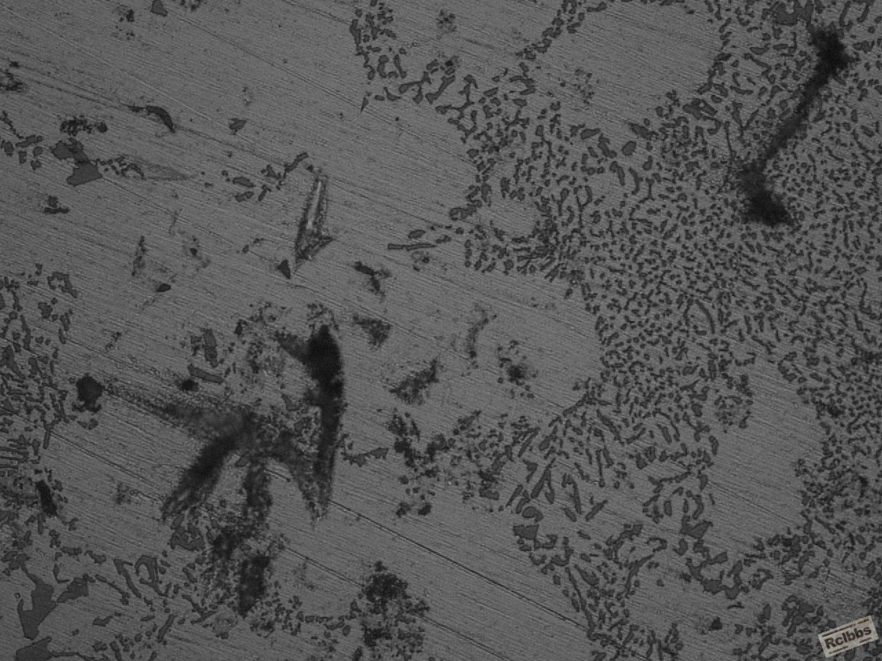

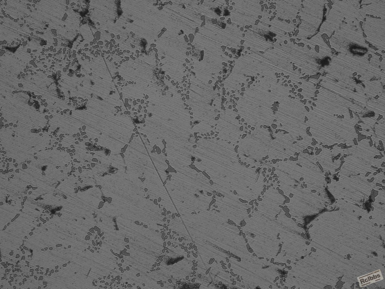

现行热处理工艺:
固溶:
保温温度:530±5℃
保温时间:8H
冷却方式:70℃水冷
冷却时间:7~8min
时效:
保温温度:160±5℃
保温时间:6H
冷却方式:出炉空冷
力学性能:
抗拉强度:≥275MPa
延伸率:≥2%
硬度:≥85HB

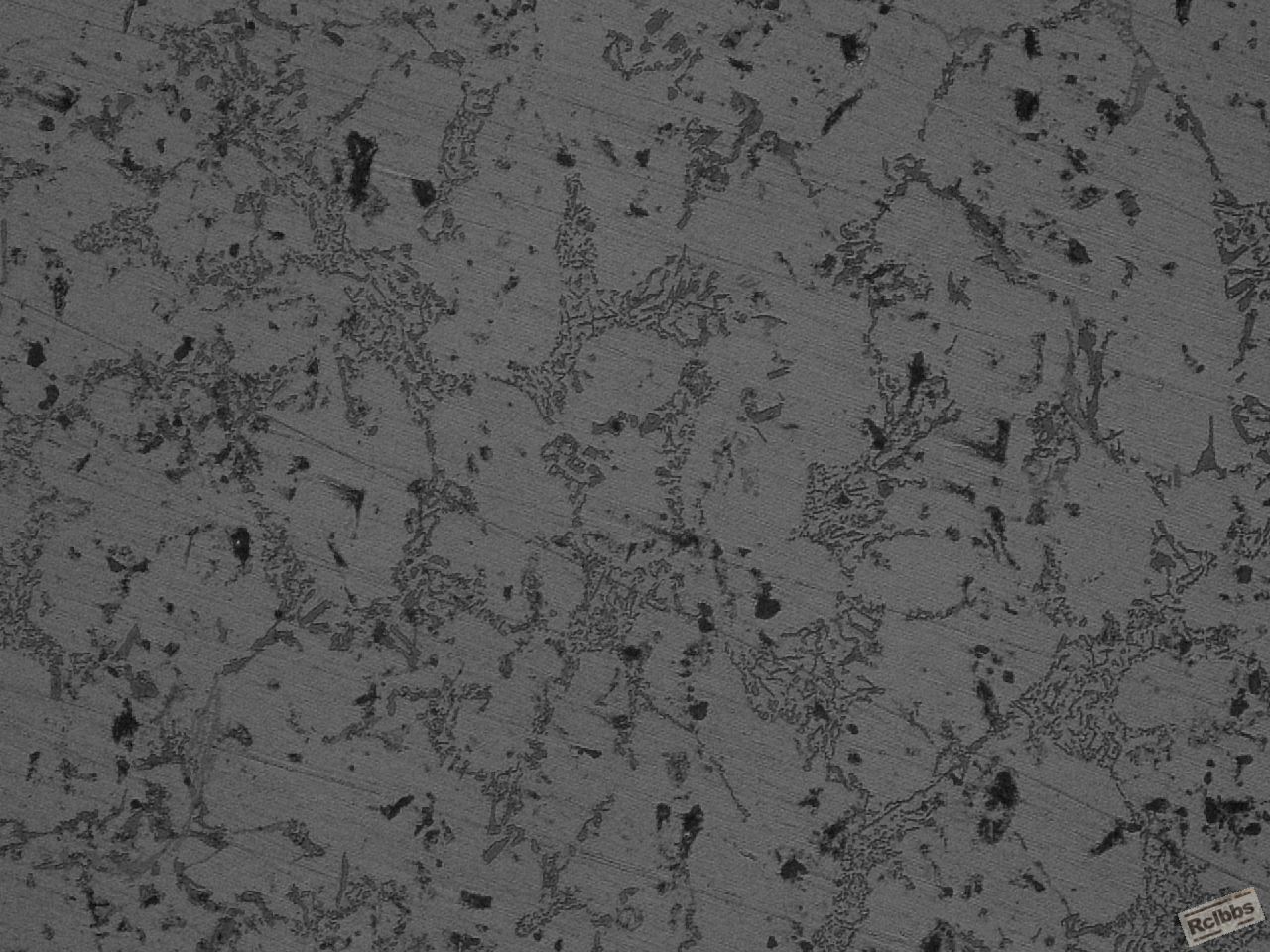

金相图片:
200X(4P)
500X(4P)

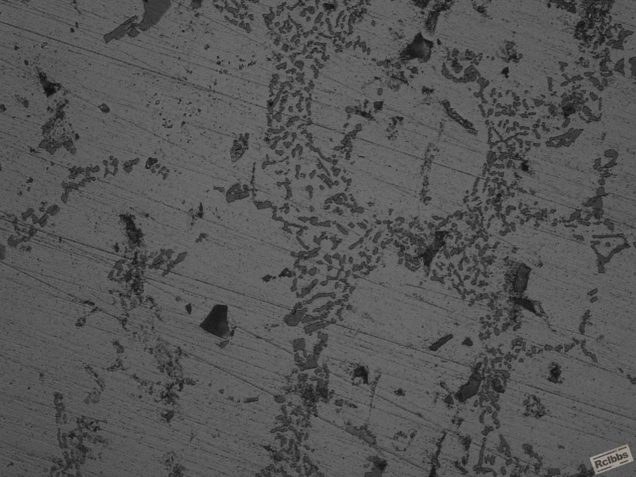

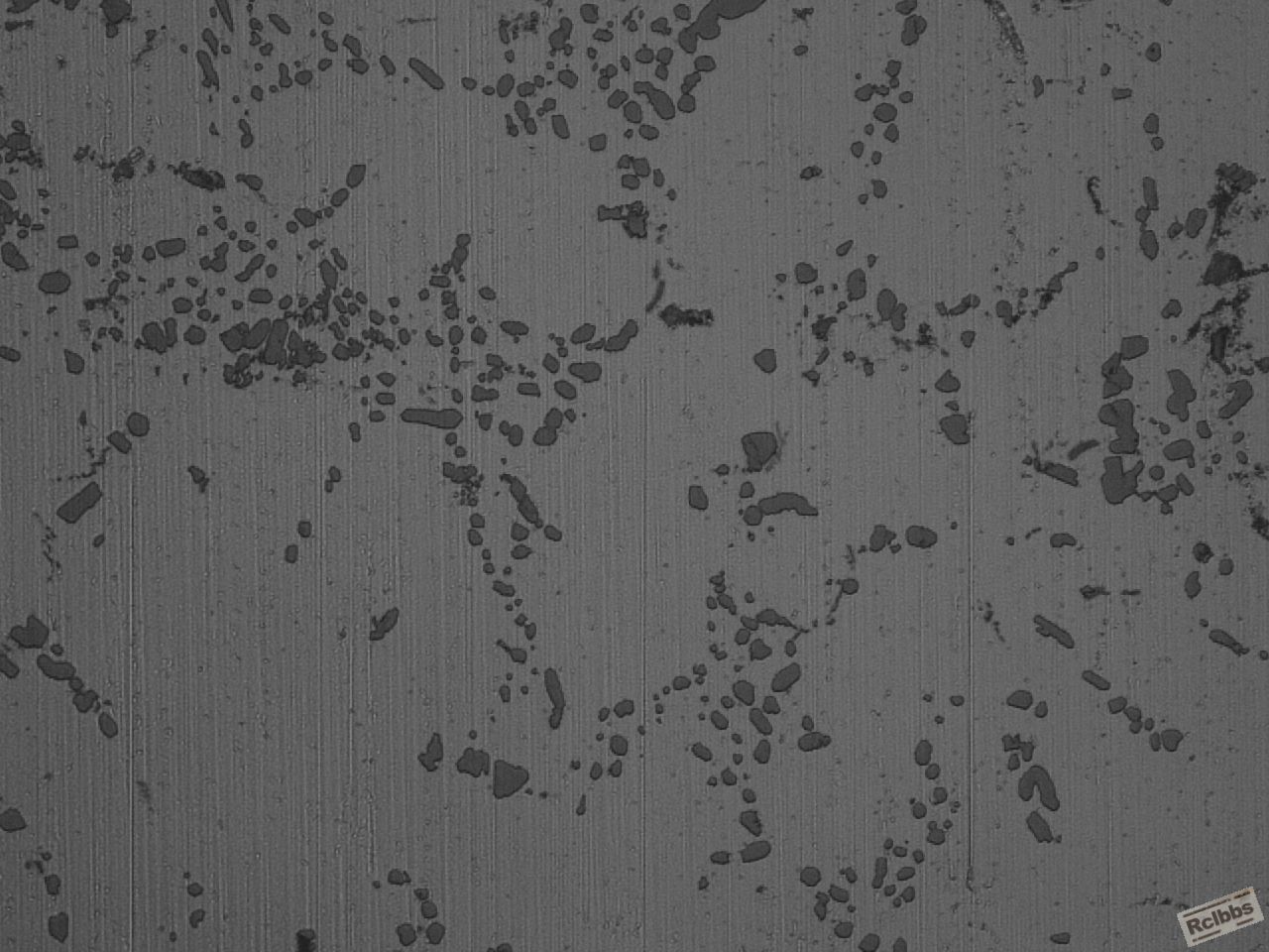

更改工艺的工艺参数及力学性能

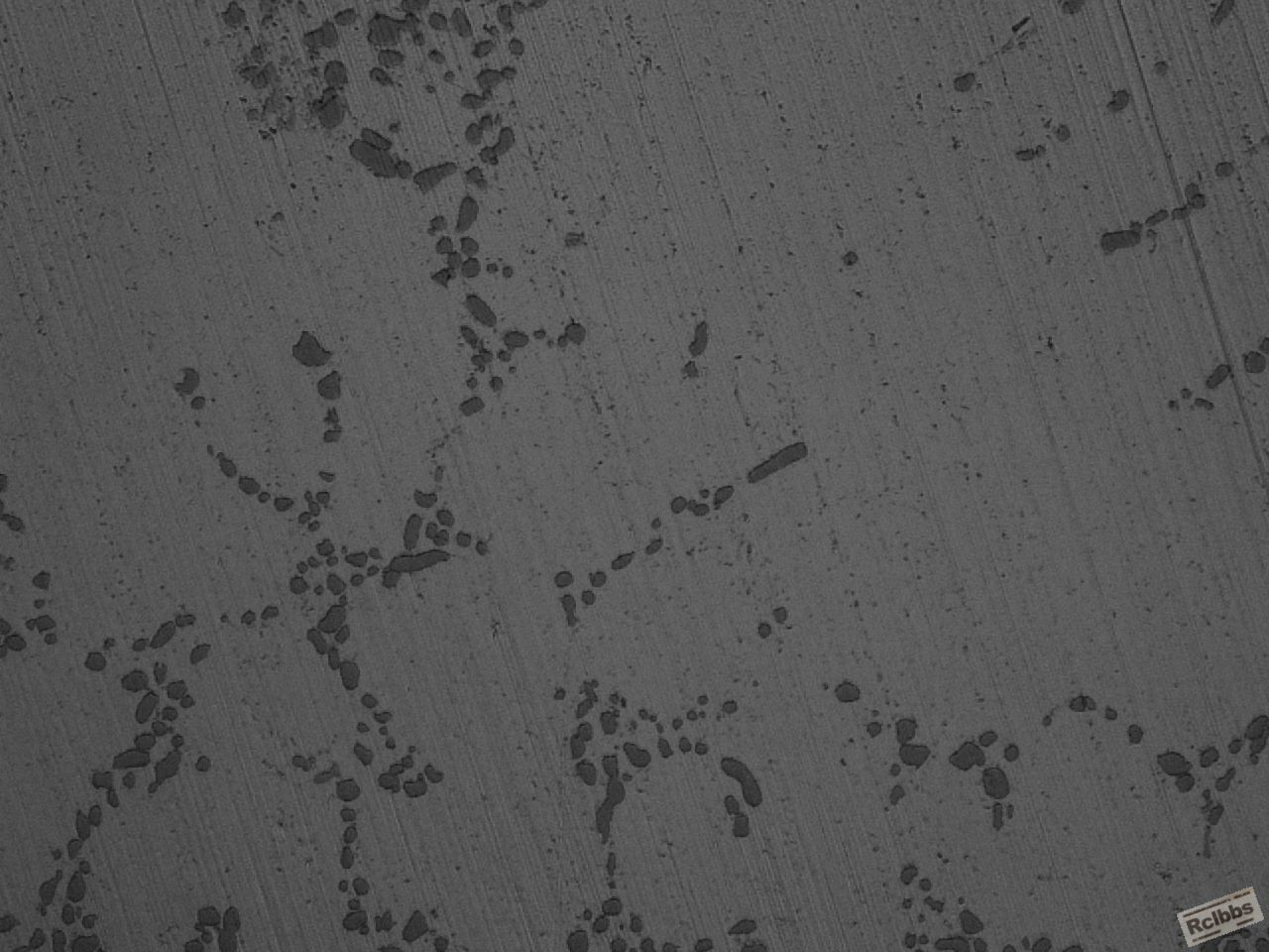

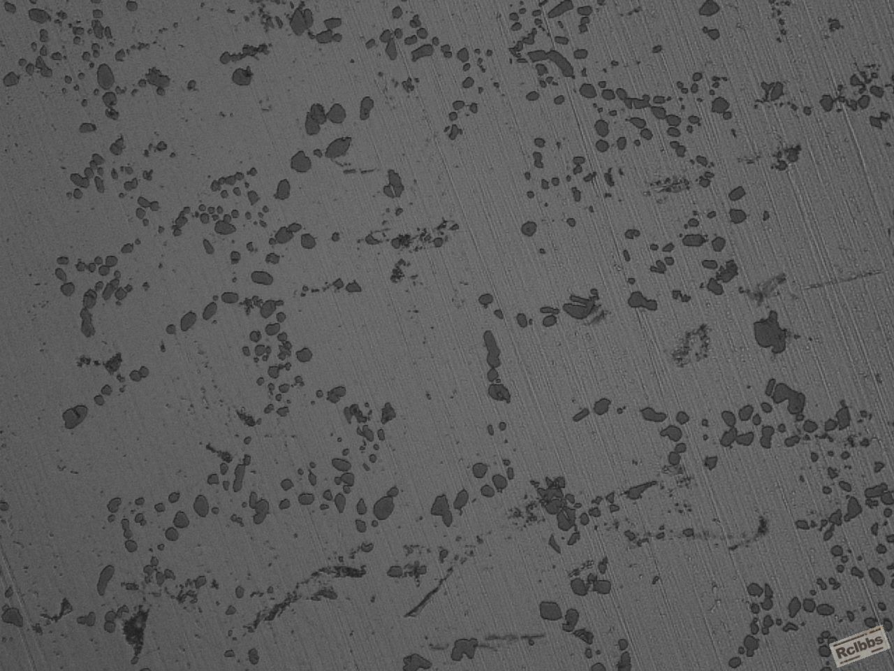

固溶:
保温温度:535±5℃
保温时间:9H
冷却方式:70℃水冷
冷却时间:7~8min
时效:
保温温度:165±5℃
保温时间:3H
冷却方式:出炉空冷
力学性能:
抗拉强度:≥275MPa
延伸率:≥2%
硬度:出现不均匀现象,高低相差40HB左右

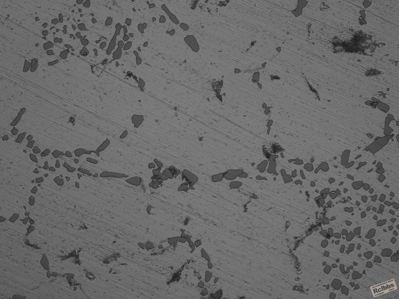

金相图片:
200X(4P)
500X(4P)

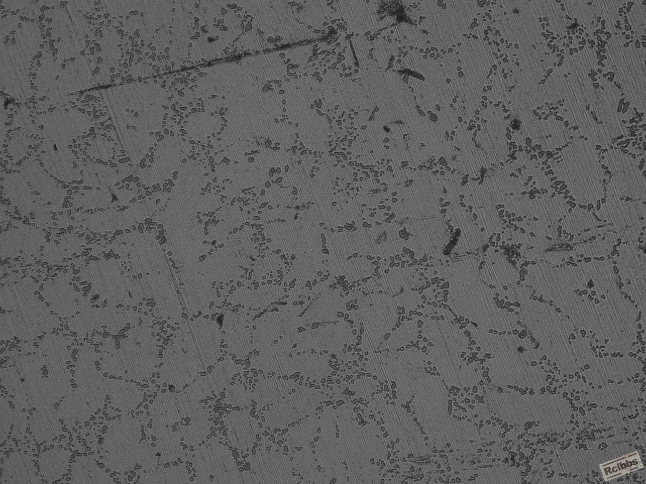

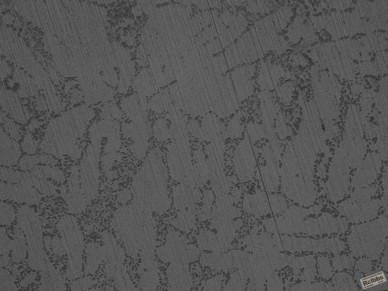

试验工艺参数及力学性能
固溶:
保温温度:525±5℃
保温时间:8H
冷却方式:70℃水冷
冷却时间:7~8min
时效:
保温温度:160±5℃
保温时间:6H
冷却方式:出炉空冷
力学性能:
由于是送外试验,以及对试样的准备不充分,所以对其抗拉强度及延伸率为检测
硬度:≥85HB

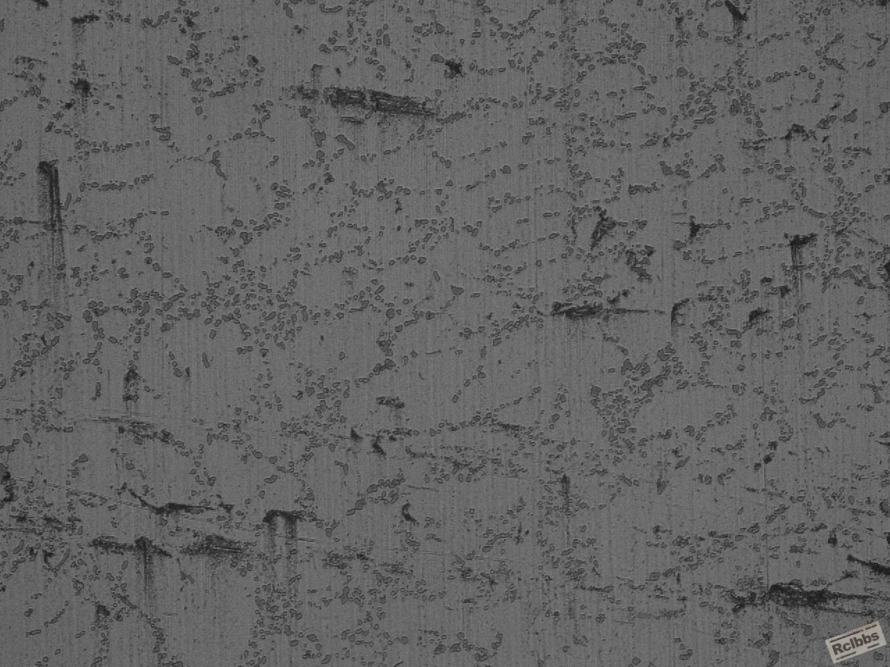

金相图片:
200X(4P)
500X(4P)
说明:金相腐蚀液为:0.5%氢氟酸,腐蚀状况良好。

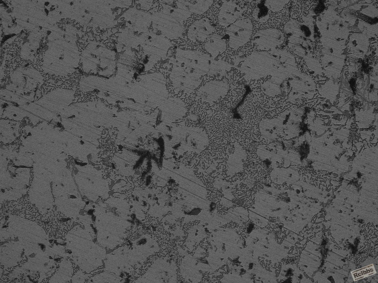

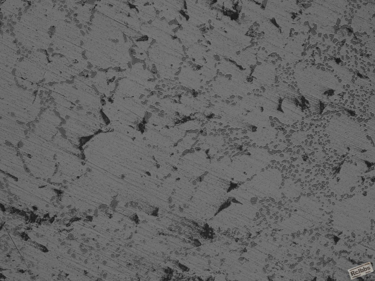

附:铸锭的金相图片
200X(4P)
500X(4P)
请教各位:
问题一:固溶工艺参数应该如何调节?
问题二:为了缩短生产周期,时效温度是否可以提高5℃为165℃,时间缩短为4H?
由于公司不具备金相检测的相关设备,所以在制样过程中难免会有一些缺陷,希望各位能够谅解。

发表于 2009-12-24 20:08:37 | 显示全部楼层
1 没完全看懂你的意思是要解决什么问题?
2 提高温度,缩短时间,只要性能尤其是硬度合格,就完全可以。我们当年发动机缸体就是这样干的。
3 铝合金固溶处理难点在于炉温均匀性要求很严格,一般的电炉达不到要求,要特别注意。尤其是试验结果与理论出现偏差时,要重点考察炉温均匀性问题。
4 从金相组织上看,固溶效果不错,初晶硅和共晶硅都已经圆滑。但好像变质处理不佳,组织不均匀。
