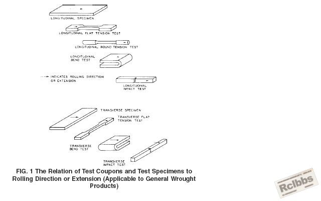

发表于 2009-12-24 01:14:54 | 显示全部楼层
记得有取样位置的,还有缺口开口方向的。
ASTM370.JPG 本帖最后由 ready 于 2009-12-24 01:29 编辑
签到天数: 782 天
 楼主| 发表于 2009-12-24 19:16:25 | 显示全部楼层
7# ready
取样方向是有,位置很模糊,只是说一般在1/2半径处
