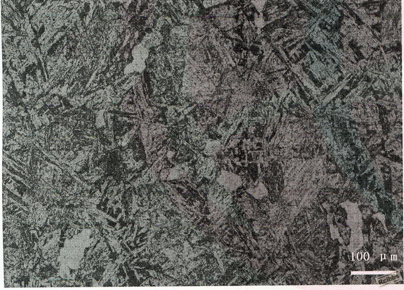

材质是P91,火力发电厂用的管件,如何定量测定δ-铁素体的含量呢,因为执行标准要求不超过8%,

你没有软件吗?没有的话,建议找相关标准,上面有对照图谱。

发表于 2009-12-23 18:18:53 | 显示全部楼层
可按面积估算,但要区分出δ-铁素体

发表于 2009-12-23 18:36:38 | 显示全部楼层
       图片中的白色块状应该都是铁素体,不知道如何区分是δ还是α铁素体,你的P91是热轧的成品管吗?按我的理解,δ铁素体是高温时的加热转变产物因快速冷却而保留到室温的,形态应是长条状或近长条状,与看到的晶界无关联关系,感觉像是漂浮在晶粒上;而α铁素体是奥氏体冷却过慢而析出的,应在晶界分布呈细长条或针状(一定是出现在晶界)。因此建议楼主先将试样回火,腐蚀出奥氏体晶界,再判断是不是δ铁素体,采用定量金相的方法评定有没有超过8%。http://www.rclbbs.com/viewthread ... 8%C1%BF%BD%F0%CF%E0,这个链接给出了定量金相检测方法。

发表于 2009-12-23 18:45:54 | 显示全部楼层
       又看了一遍你给出的图片,感觉应该都是δ铁素体(似乎漂浮的特征较明显),也超过了8%。一个简单的办法是你打印出图片,画小方格子,数δ铁素体充满的小方格子的个数,再除以总的格子数,就可以得出所占面积的百分数了。但此方法为非标方法,你还是应该依据标准方法去测,一般要求定量的检测,都会给定视场的放大倍数,在指定放大倍数下评定所占百分数。

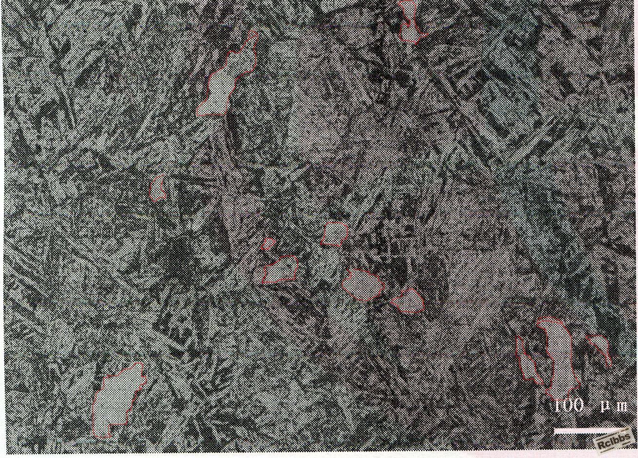

发表于 2009-12-23 19:25:43 | 显示全部楼层
       关于这张照片(楼主上传的应是扫描件)中的δ铁素体,个人拙见如下图红色线圈出的区域,估计应是超过8%了。 img6431.JPG 实话说,没有把握,一是原始图片不甚清晰,再是因本人见识浅陋,期待高人斧正。
发表于 2009-12-24 01:50:46 | 显示全部楼层
烟不离手分析的不错,δ-铁素体的产生与高温是分不开的,管件在高温下停留时间长可能会导致δ-铁素体的产生,在随后快速冷却中被保留下来了。
有软件测量最好。我上学时,测某种组织含量用好像photoshop的印章(记不太清了)工具可以测量。

发表于 2009-12-24 14:34:10 | 显示全部楼层
有一个简单的评定方法,只要知道哪些是铁素体了,你可以把照片打印下来,称一下总重量,把铁素体剪下来,称一下重量,然后用铁素体纸片的重量比上整个图片的重量就可以了。

发表于 2009-12-24 16:28:30 | 显示全部楼层
1.可以加深腐蚀,它们含碳量会有差别,耐蚀性不一样;2.正常淬火,δ-铁素体会保留下来;这样估算比例
