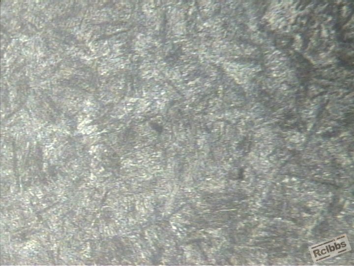

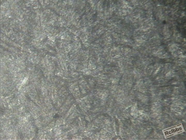

40Cr余热调质后组织中出现很多黑色长条状的东东.
同事说是下贝氏体,本人认为是保持马氏体位向的回为索氏体.请各位专家指教.谢谢! 本帖最后由 风来疏竹 于 2009-12-24 12:58 编辑

余热调质?是什么工艺啊,只听过自回火,请教请教。
签到天数: 21 天
发表于 2009-12-21 18:44:44 | 显示全部楼层
是锻或轧后温度较高,达到淬火温度直接淬火,节能目的
发表于 2009-12-21 18:49:48 | 显示全部楼层
应该是下贝氏体

发表于 2009-12-24 09:58:31 | 显示全部楼层
3# 888888
谢谢你的解答,看来我要多了解了解锻造方面的知识了。
 楼主| 发表于 2009-12-24 12:02:40 | 显示全部楼层
余热调质说是3楼说的意思。
 楼主| 发表于 2009-12-24 12:04:19 | 显示全部楼层
但是余热调质什么会产生这种组织呢。不懂。请各位多多指教。
发表于 2009-12-24 12:39:00 | 显示全部楼层
不像真实的组织,像一种虚像。照片拍的模糊分辨不清。
发表于 2009-12-24 12:52:37 | 显示全部楼层
余热可以回火,但余热调质,似乎没有肯能。
发表于 2009-12-25 15:46:00 | 显示全部楼层
楼主的图像有点模糊,不是很清楚,请再拍个,显微镜镜头焦距,拍照镜头距离都要调理准确些
