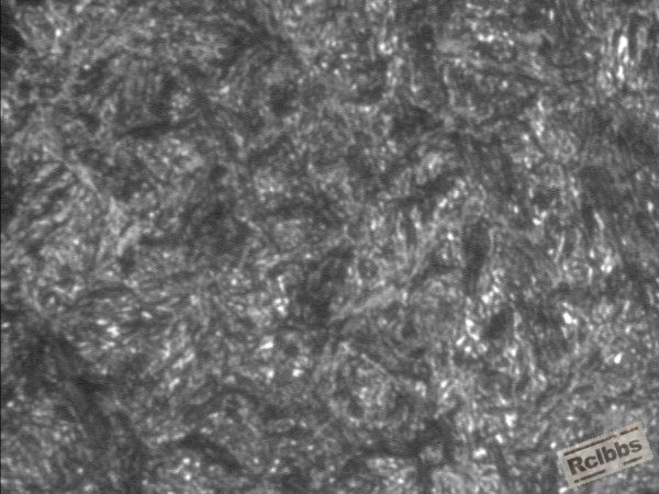

70钢淬火组织,大家看看马氏体是否粗大还是正常的
照片效果不好,图片宽度设为5cm时放大倍数为400倍

如果是看马氏体,腐蚀的偏重了,不好观察。根据综和评定应该是好的,如果是马氏体粗大,应该是碳化物减少,和残奥增多。而样品没有以上这两种现象。所以判定马氏体不粗大。个人见解欢迎讨论!

你说的很对,腐蚀偏重了,本身就比较容易侵蚀,一不在意就黑了,天冷懒得早重新做就凑活了
