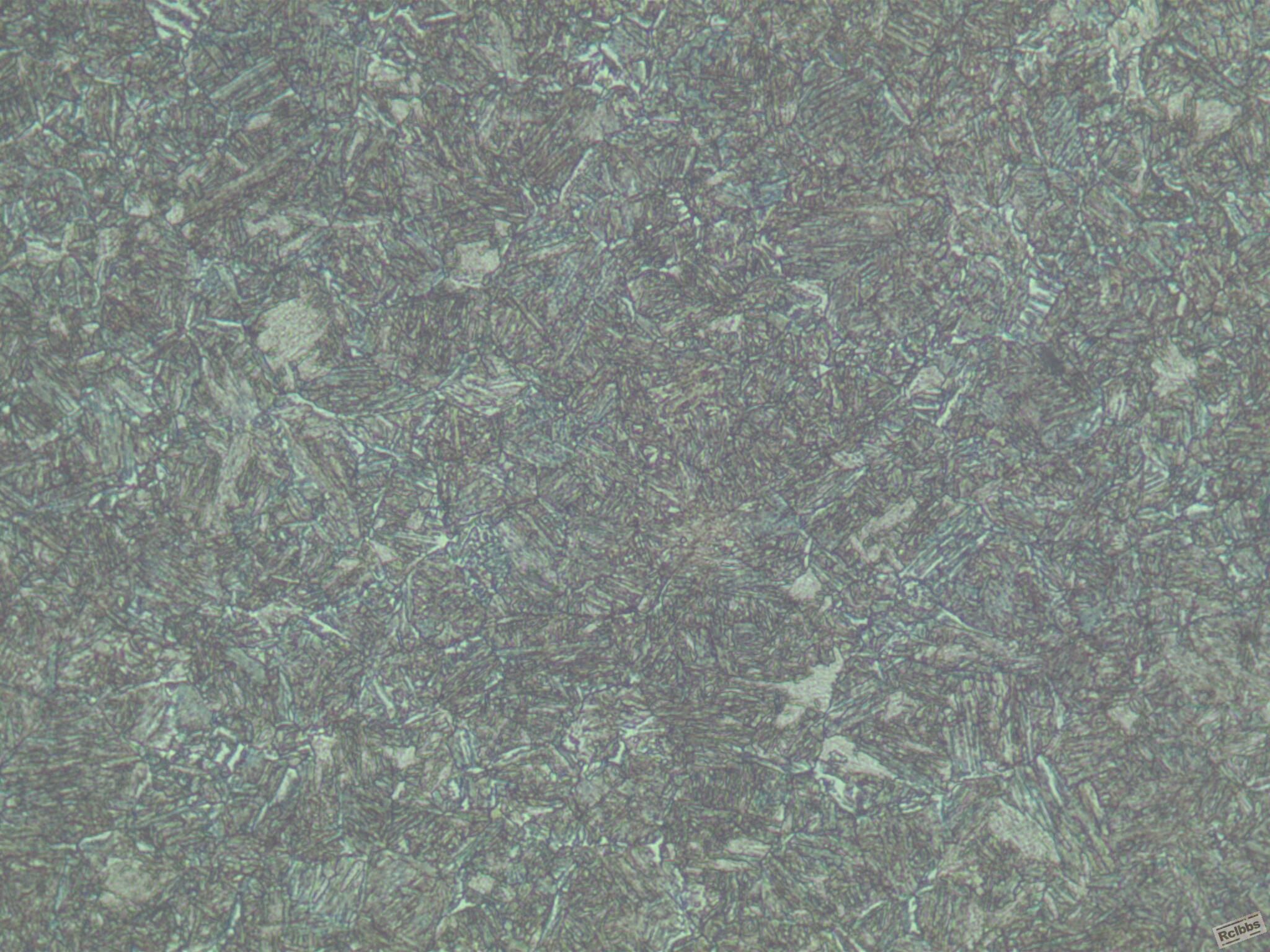

这是8.8级螺栓的金相组织图片,按照国家标准是在中温回火区间,但是硬度却是在回火索氏体区间,请大家帮忙分析一下,谢谢。

发表于 2009-12-10 10:59:01 | 显示全部楼层
什么材料?看看化学成分是否合格。
 楼主| 发表于 2009-12-10 18:47:50 | 显示全部楼层
35CrMo的,化学成分符合国家8.8级螺栓的标准。
发表于 2009-12-10 20:18:41 | 显示全部楼层
8.8级的螺栓用40Cr材料就可以,淬火+高温回火,组织为回火索氏体,8.8级螺栓标准要求硬度在22-32HRC,所以8.8级螺栓回火索氏体也是很长的。哈哈
发表于 2009-12-10 21:26:26 | 显示全部楼层
淬火温度有点高。马氏体多趋向于板条。
相同的回火温度,在基体绝大数为板条马氏体情况下,可能会引起回火硬度偏低。这需要通过工艺试验来确认。
签到天数: 23 天
发表于 2009-12-11 08:33:39 | 显示全部楼层
回火索氏体加少量铁素体2.5级左右   应该在600度左右回火 所以组织有点粗 芯部有少量F说明产品直径较大或是冷却速度不是很快  但也是合格的
