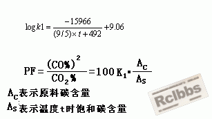

经过大范围收网,终于找到一些关于此类的信息。但是经过演算,之间关系不明确。还要考虑合金元素的关系,(什么关系呢)
请知道的解释一下。

1 不同的碳控仪开发商采用的数学模型中参数的定义是不一样的,你这个公式脱离了所用类型碳控仪就没意义了。
2 PF值好像只有一汽嘉信早期仿造美国多回路碳控仪上用到;国产培特系列/汇捷通系列等也采用这个参数进行仪表校核。

谢谢!请问有通用的公式吗?我想参考一下!

我司设备现在以PF控制而非碳势仪。所以需要了解换算关系,不吝赐教!

每个公司产品不一样,乘的一个系数也不一样

谢谢各位的帮助。借客户对设备使用情况回访,我已经请教了专家,经验公式和数据和实际的有很大差距,还要考虑气氛的露点,材料表面状态等。有机会大家再讨论!
