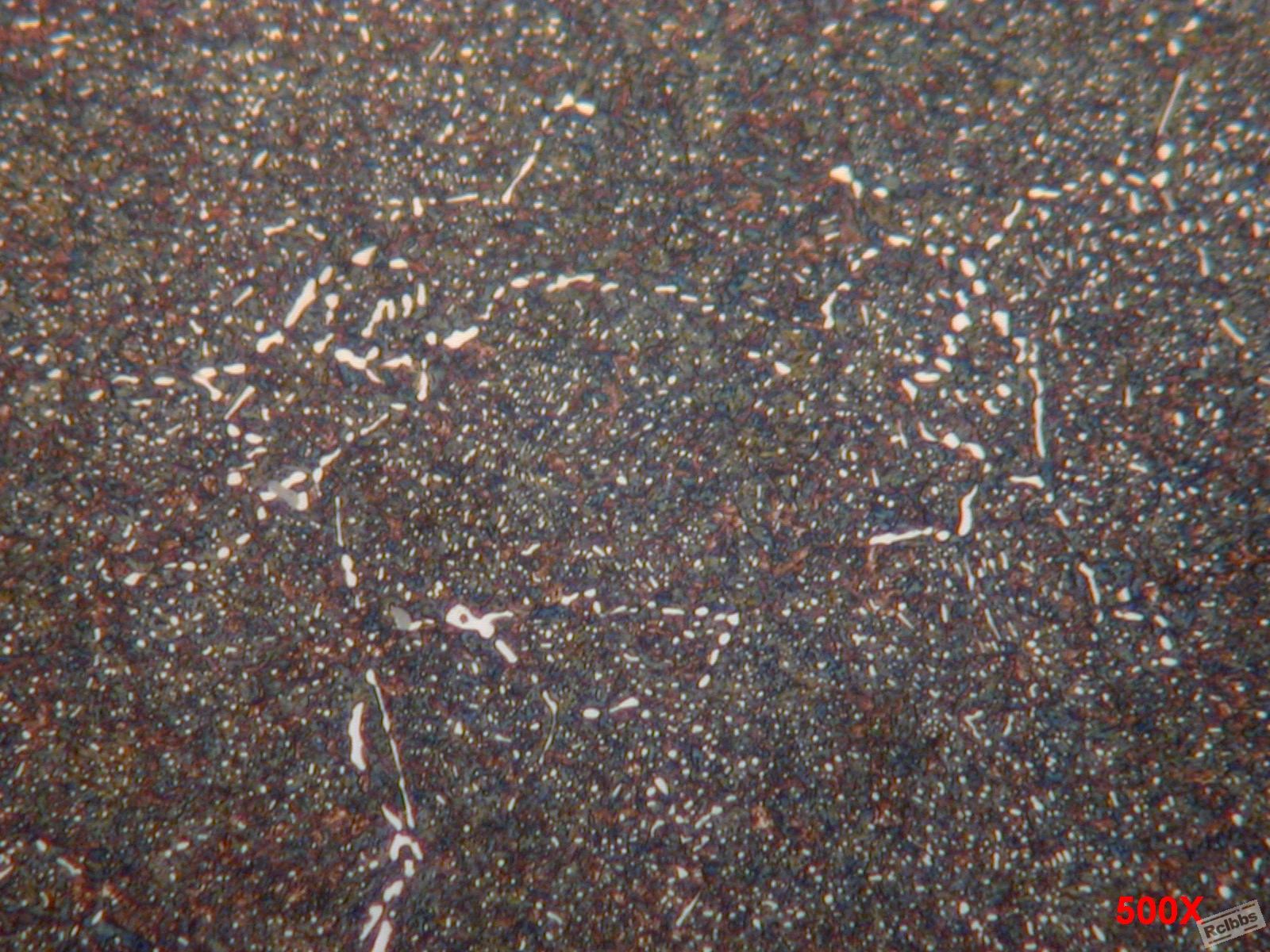

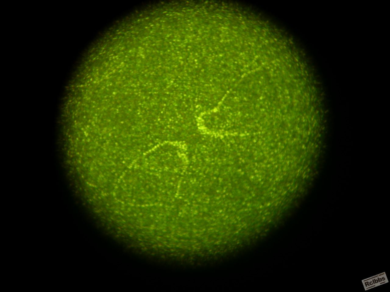

试样 淬回火心部出现如图所示---碳化物聚堆,请问是不是正火时间不充分造成的????
横断面(500X)
横断面(500X)

发表于 2009-12-5 23:20:04 | 显示全部楼层
个人意见不是单单正火问题,正火能消除网状组织,细化晶粒,,看你图片锻打工艺不良,或正火工艺不够,没有把网状很好的消除,退火时候温度不当,或者保温时间不够引起碳化物偏聚,没有得到良好的退火球化组织,再淬火温度工艺不当,没有把碳化物弥散开,还有碳化物呈半网状,有不当之处请多指教
楼主图片基体组织隐晶马氏体,+结晶马氏体,碳化物偏聚,并有呈半网状和呈带状组织
请问楼主热处理淬火工艺是怎样的 本帖最后由 紫琅人 于 2009-12-5 23:24 编辑

 楼主| 发表于 2009-12-6 15:28:55 | 显示全部楼层
2# 紫琅人
只是原材料抽样检查,淬回火都是用小电炉热处理的,温度、保温时间应该是对的,因为材质、规格都一样的其他样件,没有出现这样的情况。估计是正火不好,应为他的退火组合达标。谢谢你了!!还出现其他缺陷,如下 DSCN0651.JPG 本帖最后由 zyboy1986 于 2009-12-6 15:32 编辑
发表于 2009-12-6 16:39:57 | 显示全部楼层
3# zyboy1986 kan看第二副图,个人意见,觉得原始材料出现缺陷引起的,比如夹杂之类,或者碳化物偏析了,你不妨做个不腐蚀状态看看是否有夹杂形态.
再查验锻打时候是否良好

发表于 2009-12-12 11:49:02 | 显示全部楼层
第一张图片:是碳化物带状,正火很难消除。地二张图片是:碳化物液析,就是锻造也难改善。此两项问题属于,冶炼问题。
xhlhz + 5 感谢参与!
发表于 2009-12-15 21:45:56 | 显示全部楼层
同意6楼的观点

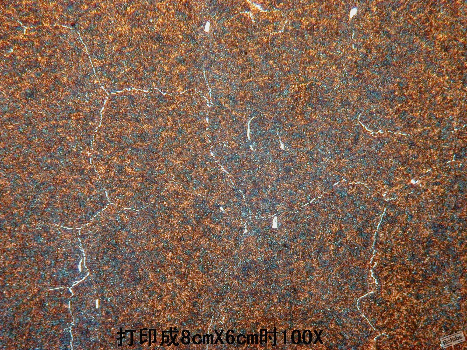

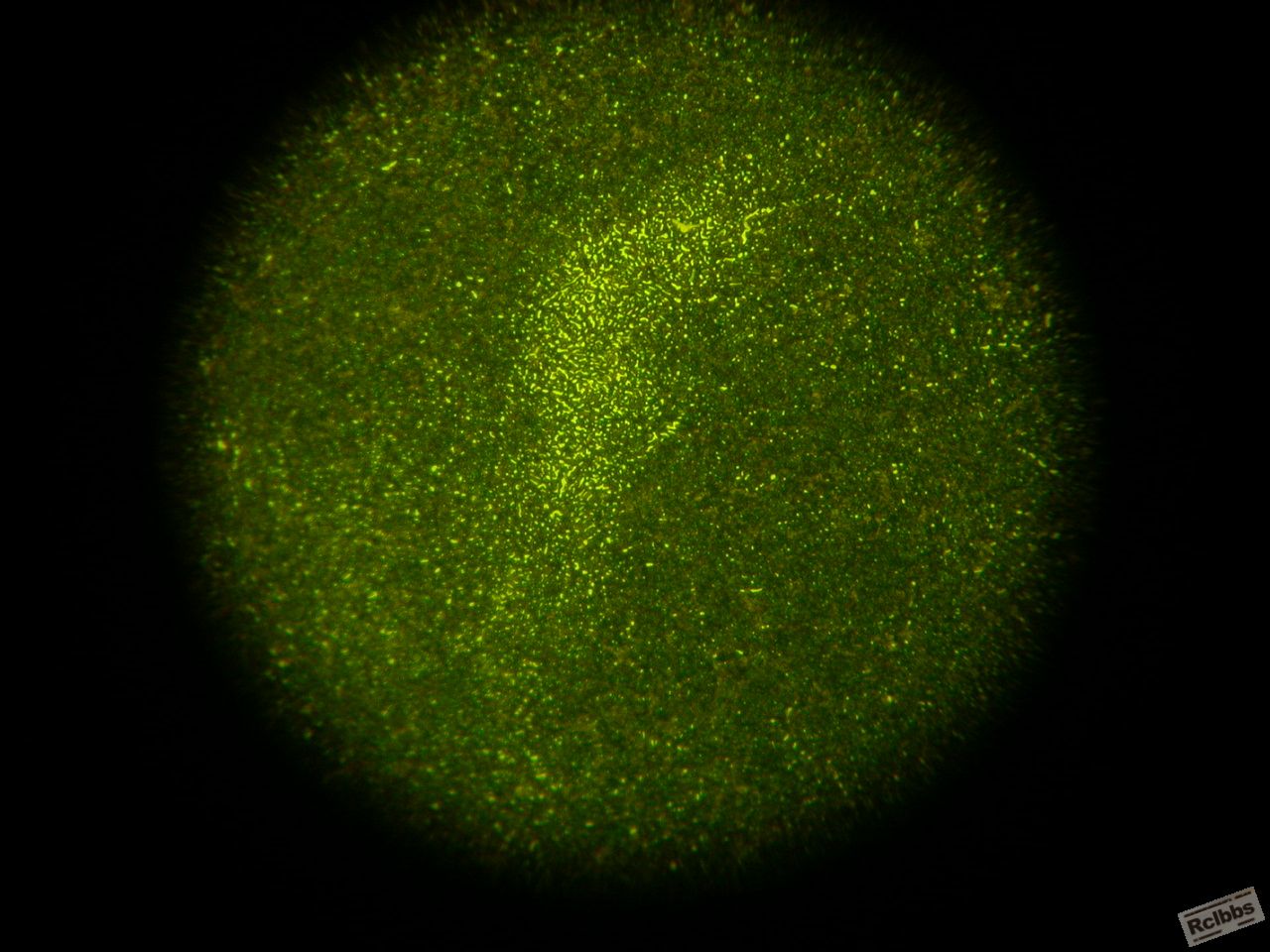

有一个试样晶粒粗大
根据碳化物网络构成的晶界,显示奥氏体晶粒粗大。
说明终锻温度高或正火操作不当。

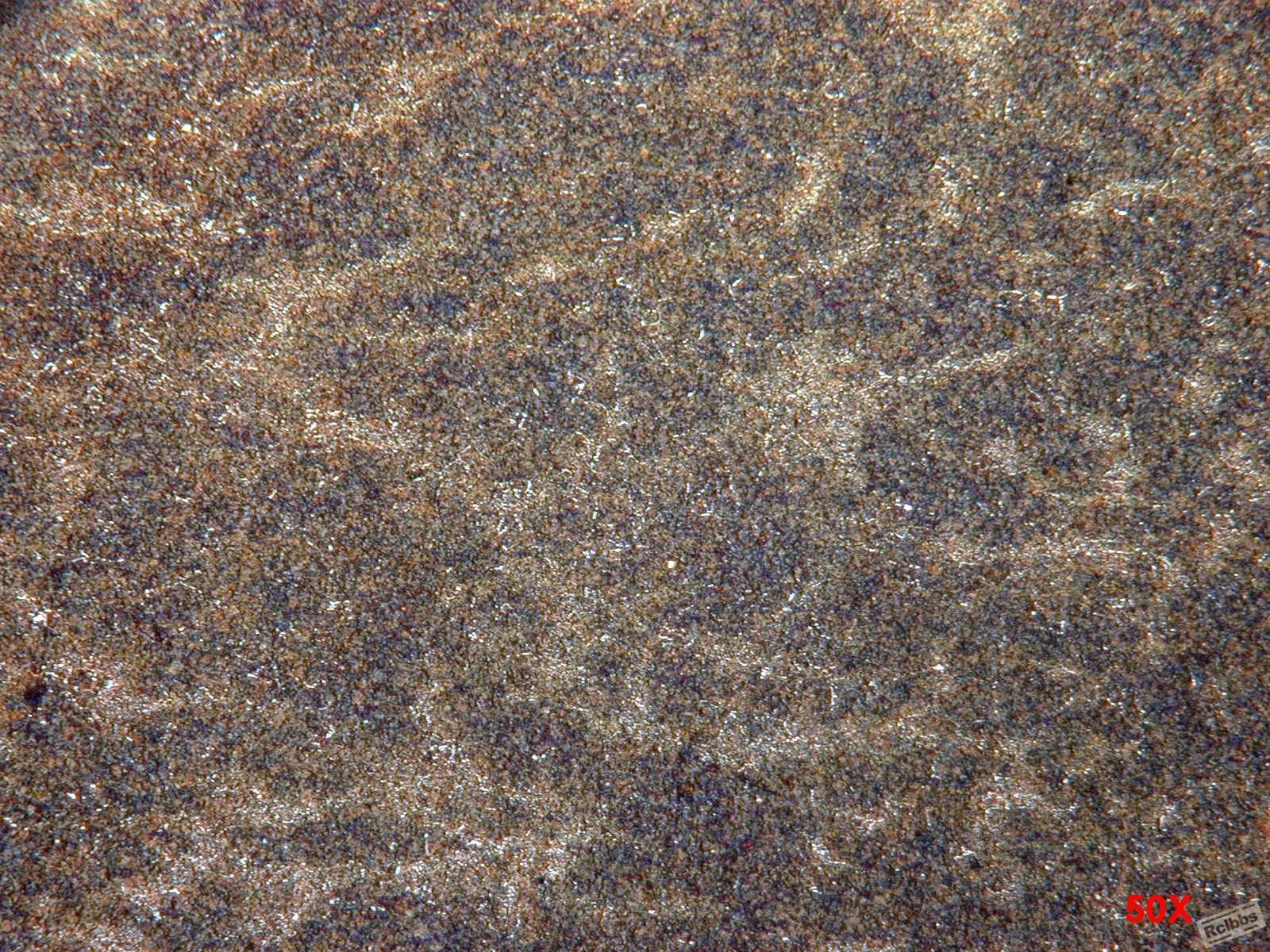

发表于 2010-1-6 21:10:33 | 显示全部楼层
有一个试样碳偏析较严重
可能是头部料

发表于 2010-1-7 09:40:15 | 显示全部楼层
典型的带状碳化物,不过我们国家对轴承钢碳化物带状和网状都有一定的标准,你可以看一下,如果在标准允许的范围内,并且产品本身使用要求不是太高的情况下,可以考虑使用,带状碳化物大多原因是在材料冶炼成型过程中产生的,后续的处理只能改善他,并不能完全消除。
发表于 2010-1-7 13:13:30 | 显示全部楼层
应该是碳化物聚集,和带状都属于化学不均匀性。网状距离中心3毫米不与控制,就是SKF也如此。关键是枝晶状液析很麻烦,和带状一样对机械性能影响很大,甚至使工件报废。但后续热处理无法消除。 本帖最后由 renbenfg 于 2010-1-7 13:21 编辑
签到天数: 21 天
发表于 2010-1-7 21:03:25 | 显示全部楼层
个人认为是网状碳化物,局部碳化物聚集严重,没有看液析现象
