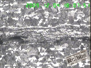

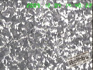

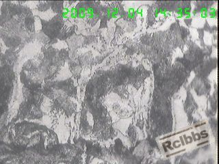

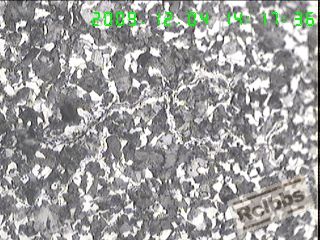

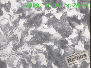

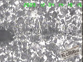

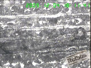

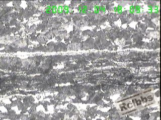

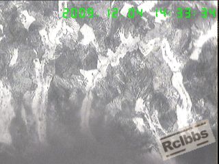

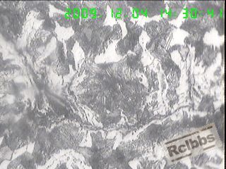

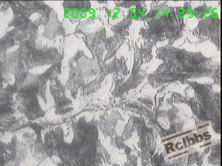

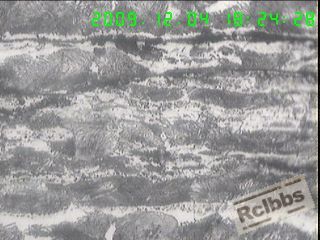

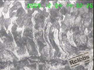

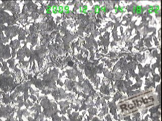

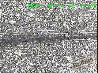

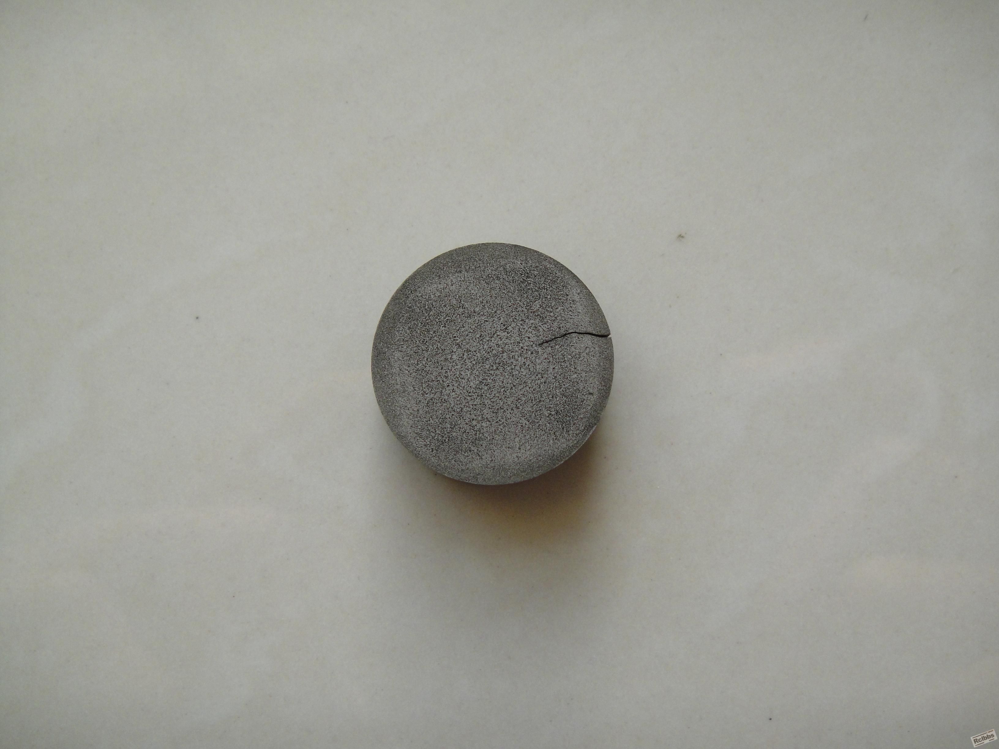

40Cr原材料开裂图片请大家看看!!

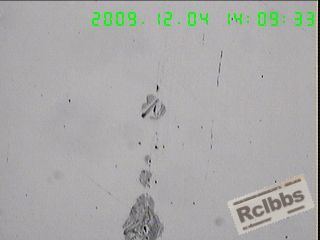

在400X图上看到裂纹是在F上呈细线状,有些部位没有形成裂纹但有明显的暗色线线存在,请大家来看看,

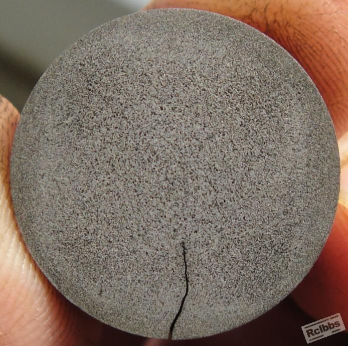

 楼主| 发表于 2009-12-4 16:45:31 | 显示全部楼层

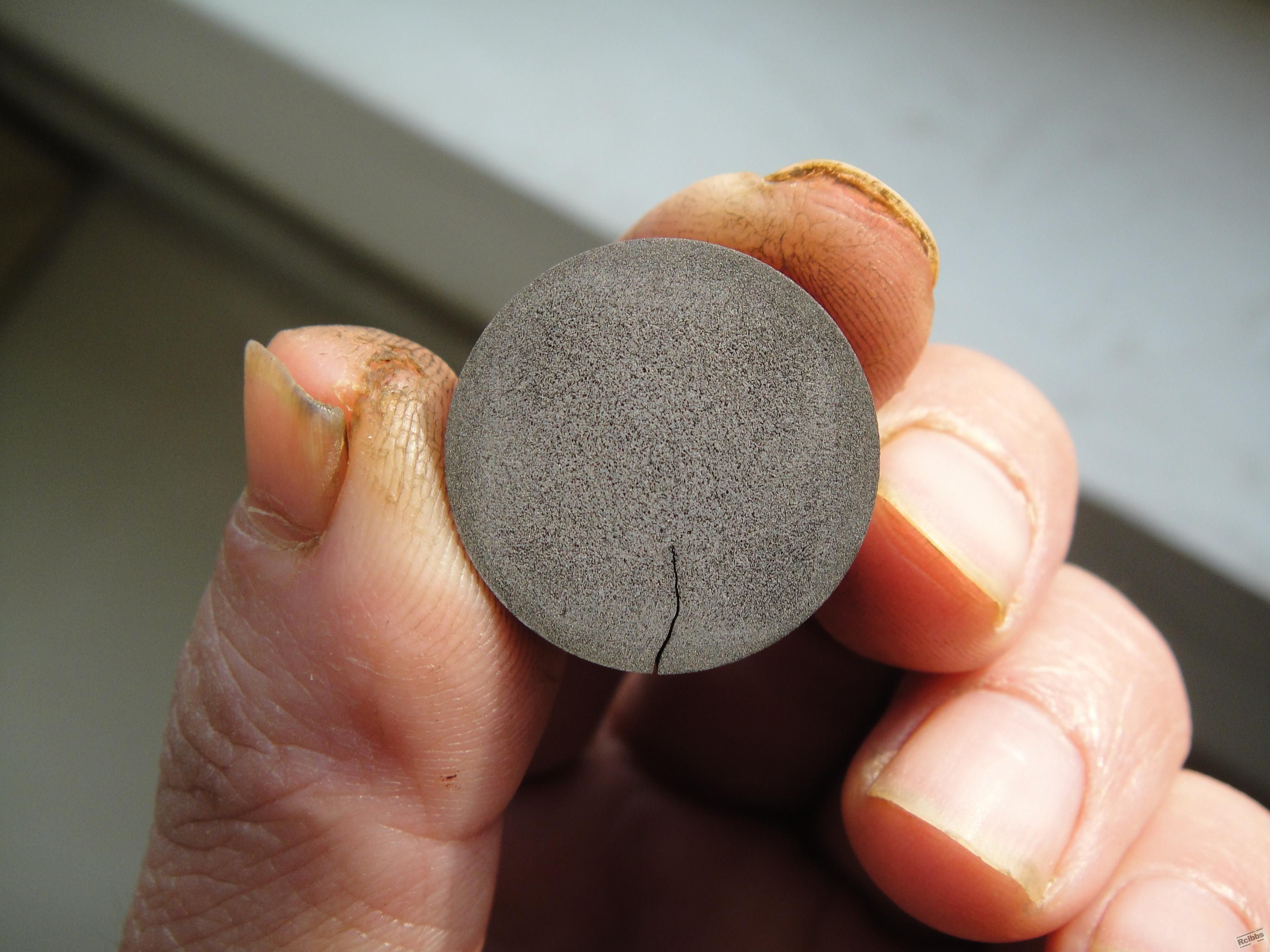

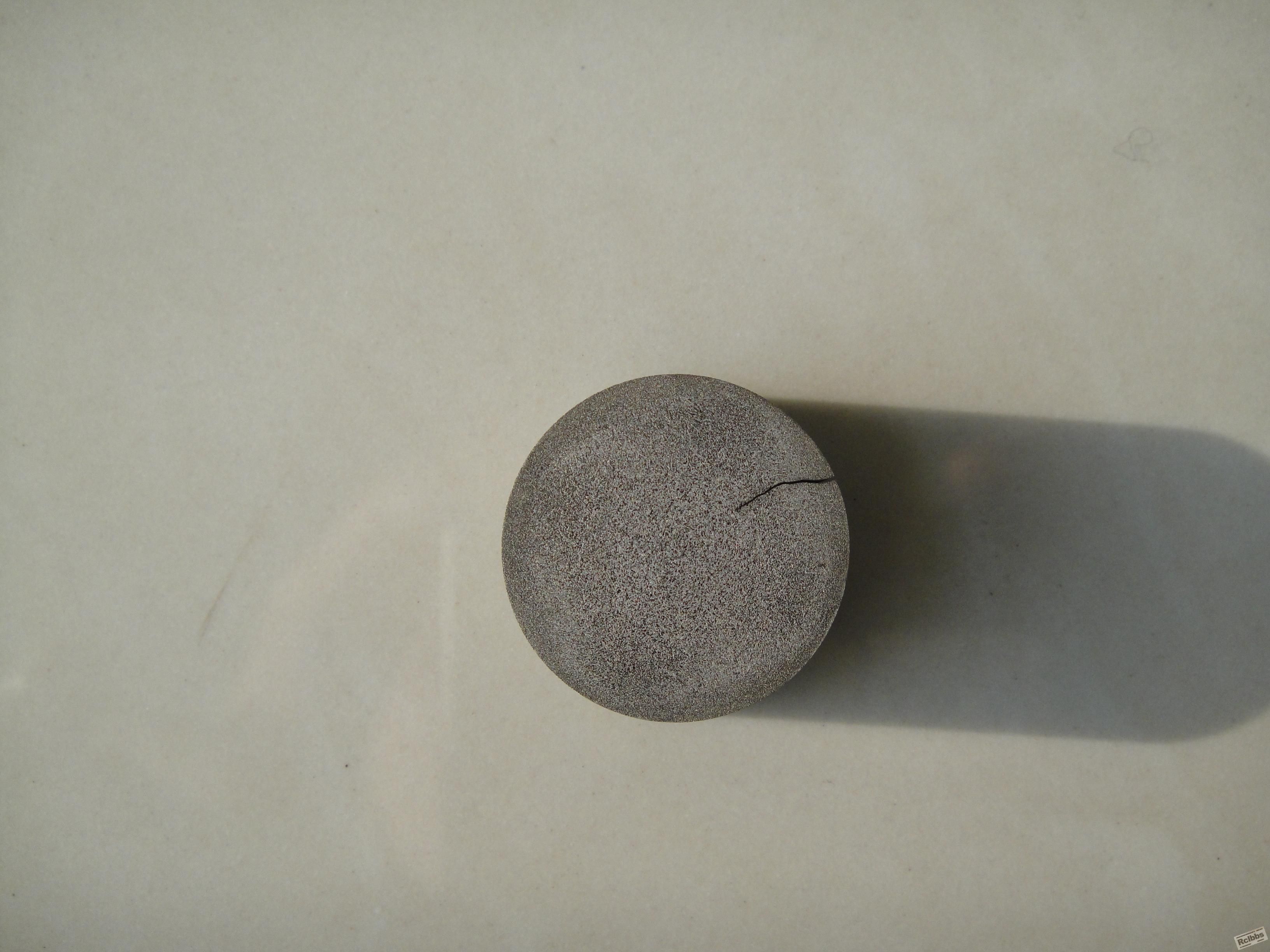

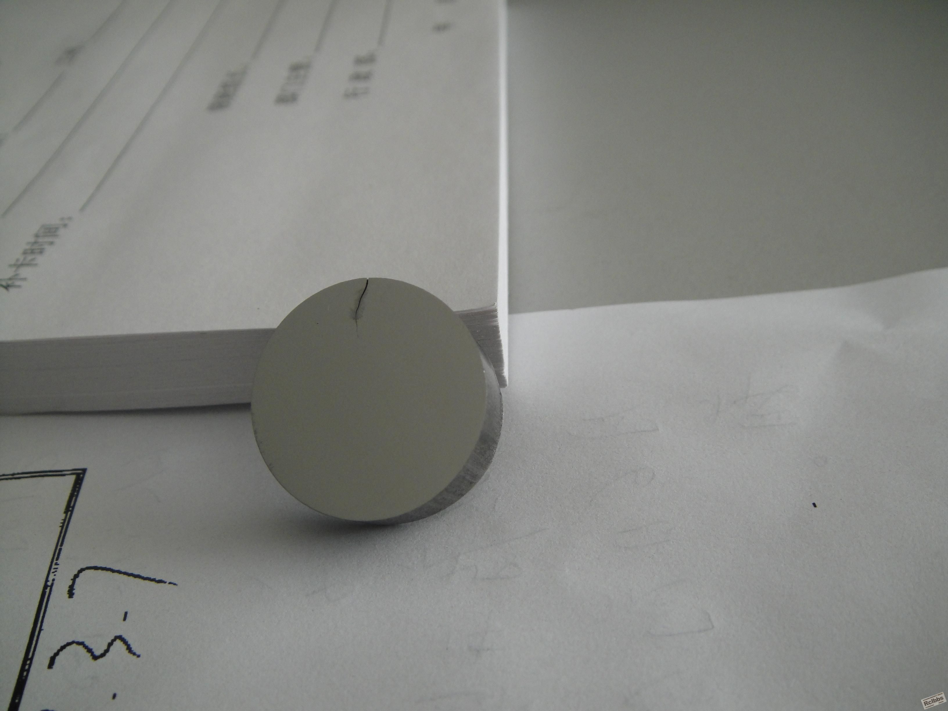

符上酸洗图片及原材料
风来疏竹 + 10 感谢支持!

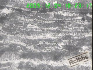

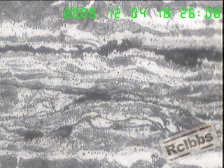

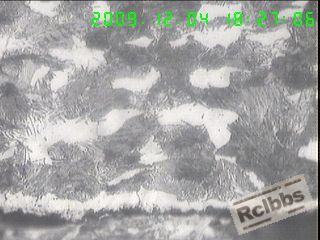

 楼主| 发表于 2009-12-4 18:36:35 | 显示全部楼层

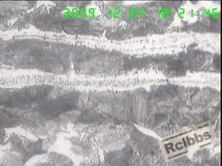

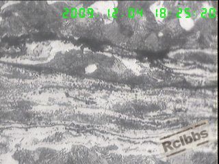

纵截面方向的组织图传上来了
风来疏竹 + 10 感谢上传!
发表于 2009-12-4 19:19:12 | 显示全部楼层
硫化物夹杂引发的热裂纹。
发表于 2009-12-4 19:55:53 | 显示全部楼层
裂纹附近变形较严重
发表于 2009-12-4 20:16:14 | 显示全部楼层
硫化物夹杂造成的
签到天数: 21 天
 楼主| 发表于 2009-12-4 20:55:09 | 显示全部楼层
也就是说此种带状是因为材料中的夹杂物所致,是不是说材料在结晶时夹杂物呈带状分布,以致于后续共析的F沿夹杂条带亦呈带状分布呢?我在一本老书读过,回去找出来再读一读了,
发表于 2009-12-4 21:09:30 | 显示全部楼层
棒料未经锻造,沿轴向开裂,一般是带状组织超标,习惯性先看纵向截面的100倍组织,大多没错。
发表于 2009-12-4 21:37:02 | 显示全部楼层
fangqingfeng123 发表于 2009-12-4 20:55
楼主你说不错,是硫化物呈带状分布夹杂引起材料开裂

发表于 2009-12-5 14:33:02 | 显示全部楼层
从酸浸片上看是模铸坯经锻或轧后材,黑斑很多可能有碳偏析(碳没有固溶呈聚集状态)酸浸后脱落,开裂处不象夹杂物造成.
发表于 2009-12-5 15:10:32 | 显示全部楼层
夹杂物级别是多少?
