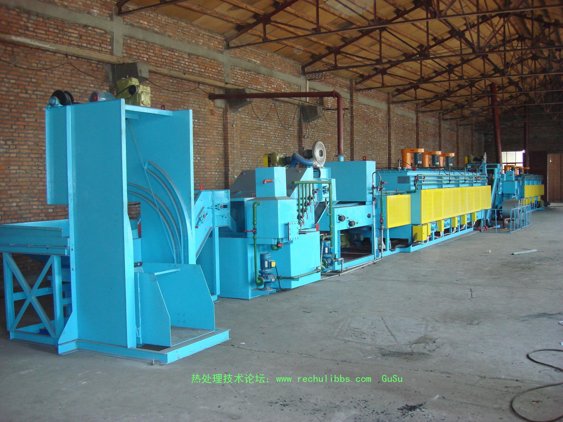

生产地区: 苏州
使用地区: 天津
设备名称: GST网带型托辊式电阻炉
设备功能: 适合五金零件的光亮淬火,浅层渗碳,碳氮共渗
设备特点: 自动化程度高,新型炉衬结构,节电省气明显

设备不错,但厂房车间差了点

以前不知道这种设备的用途,谢谢楼主说明。
好像是个简易厂房,那么低矮。

这厂房连行车也没有,设备又放在不靠窗面,夏天会出人命的

外表好看有什么用啊,要看材料用的如何的啊.苏州做这样设备的人太多了啊,他们都是模仿台湾三永公司做的

看来只是做小工件的,批量一概也不大吧,人工装炉?

处理小产品,产量取决于工艺要求和产品大小及单件重量350-750公斤每小时不等。前方是自动翻料装置,到强磁上料机,自动化生产。
