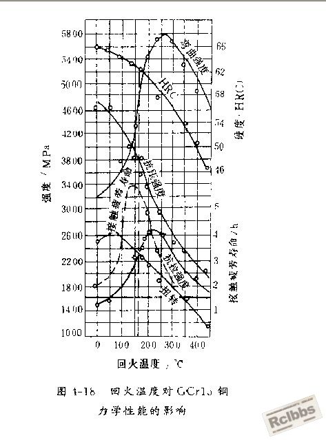

GCr15SiMn在淬火后进行250℃回火,性能有什么变化?耐冲击性是否可以提高?

在这个温度搞压强度和耐磨性会有所下降,耐冲击性会提高。这里有一个GCr15的回火温度对力学性能的影响 本帖最后由 dzkyx1314 于 2009-12-3 14:27 编辑

硬度降低,但是耐冲击性能良好,根据你们的要求啦,别的就没有什么区别了

zhu主要是根据你们单位技术要求来确定回火工艺了,\
