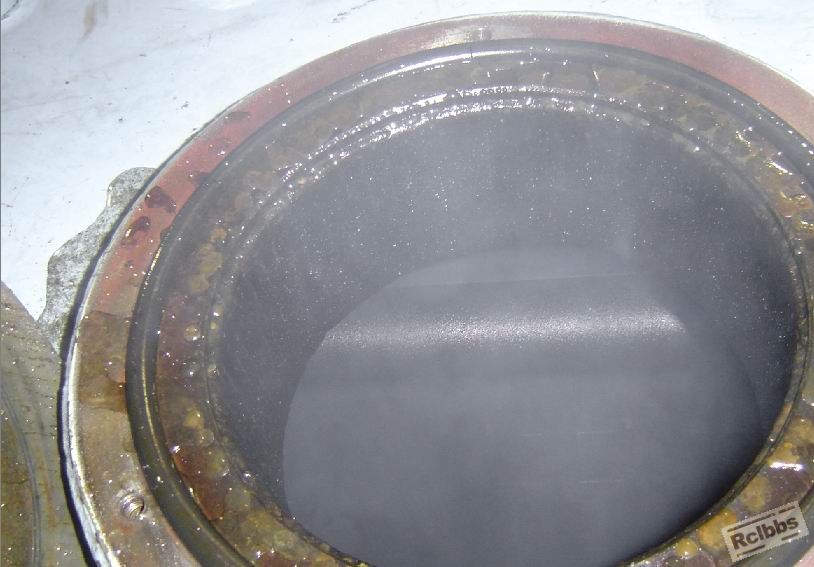

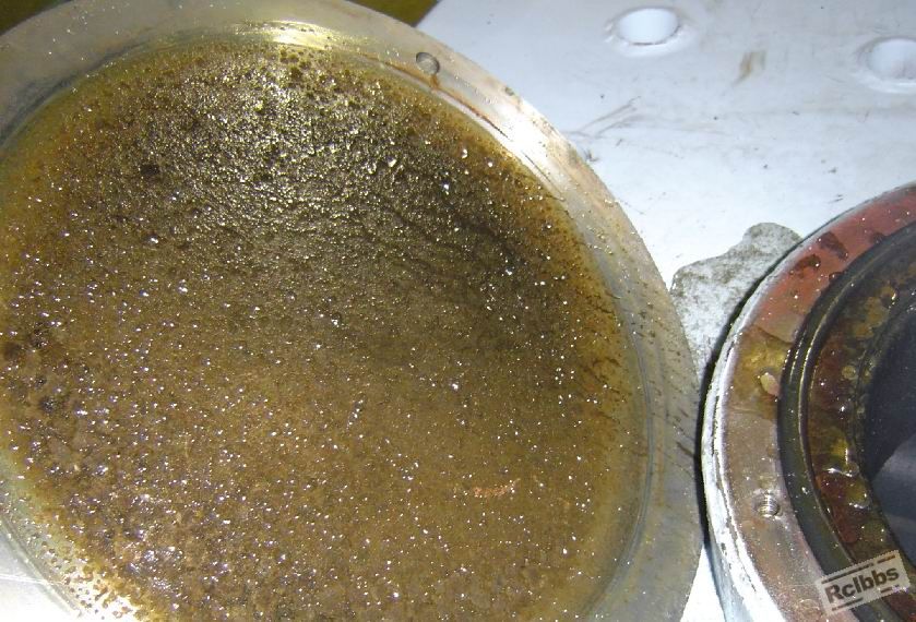

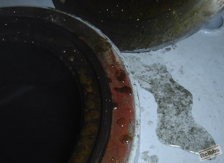

丰东多用炉,停炉时打开前室顶上防爆孔,乖乖!顶盖上全是水呀!这水是从那里来的呢?这现象正常吗?大家来说说看。

好像是从防爆盖处出来的,是不是前清洗零件没有沥干,进炉后产生的水蒸气,要不就是淬火油里的水分太多。

很显然,您的淬火油中含有冷凝水。我猜可能是您最近缓冷工件干的太多的缘故。建议您应该开启油加热器加温到150度以上,使油充分老化。否则您今后的淬火件可能会出现金相组织问题和硬度方面的问题。

好像是从防爆盖处出来的,是不是产品二次淬火前没有烘干,或者渗碳料筐清洗后没有烘干,进炉后产生的水蒸气,这样的估计你淬火油里的水分太多。 建议您应该开启油加热器加温到120度以上,烘油否则您今后的淬火件可能会出现金相组织问题和硬度方面的问题。

主要是夹层中(水冷套)一直通水(缓冷的零件干的多,或干淬火零件时,没关掉夹层中的水阀),当夹层中水温低,前室温度高时,在温度高的一侧,有冷凝水产生,是炉气中的微量水冷凝的结果,不光在防爆孔处,打开前门会发现,在前室的炉壁上也会有水流下的痕迹,肯定会流到油槽里。
在生活中也会有上述现象:夏天,从冰箱中拿出一杯冷水,放在太阳下,杯的外面会有冷凝水流出。此时也是空气中微量的水冷凝的结果。
