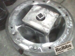

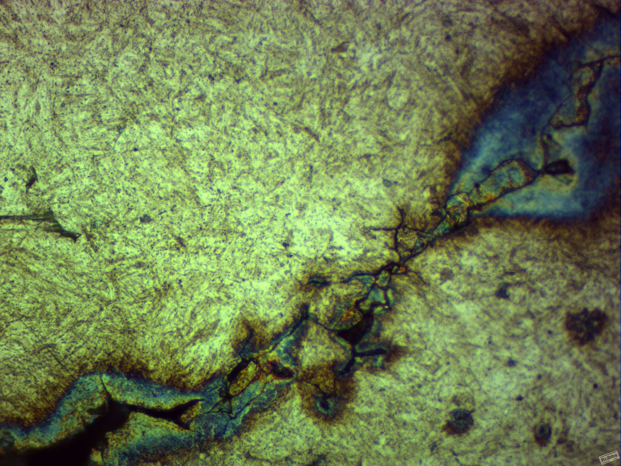

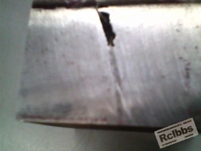

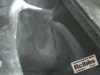

有经验的朋友看能否从这些图片大概分析出它的开裂原因。
材料H13钢,日本进口。此模是在使用过程中开裂的。
些模具使用条件:热处理完后经钳工抛光后装配上机,使用时温度为450-480度左右。
受力方向:如图,摆地上状态,受力方向垂直与地面向上
热处理工艺:650、850两个阶段都预热90分,1030淬火保温180分,0.4MPa压力氮气冷却50分,出炉温度薄处150度左右,厚处200-240度左右
590度,580度,560度三次回火(风冷)后HRC48-48.5(各个方向的硬度值不均匀,实际HRC46-49.5,平均值为HRC48-48.5)
补充:模具直径为625MM,厚约200-250MM左右

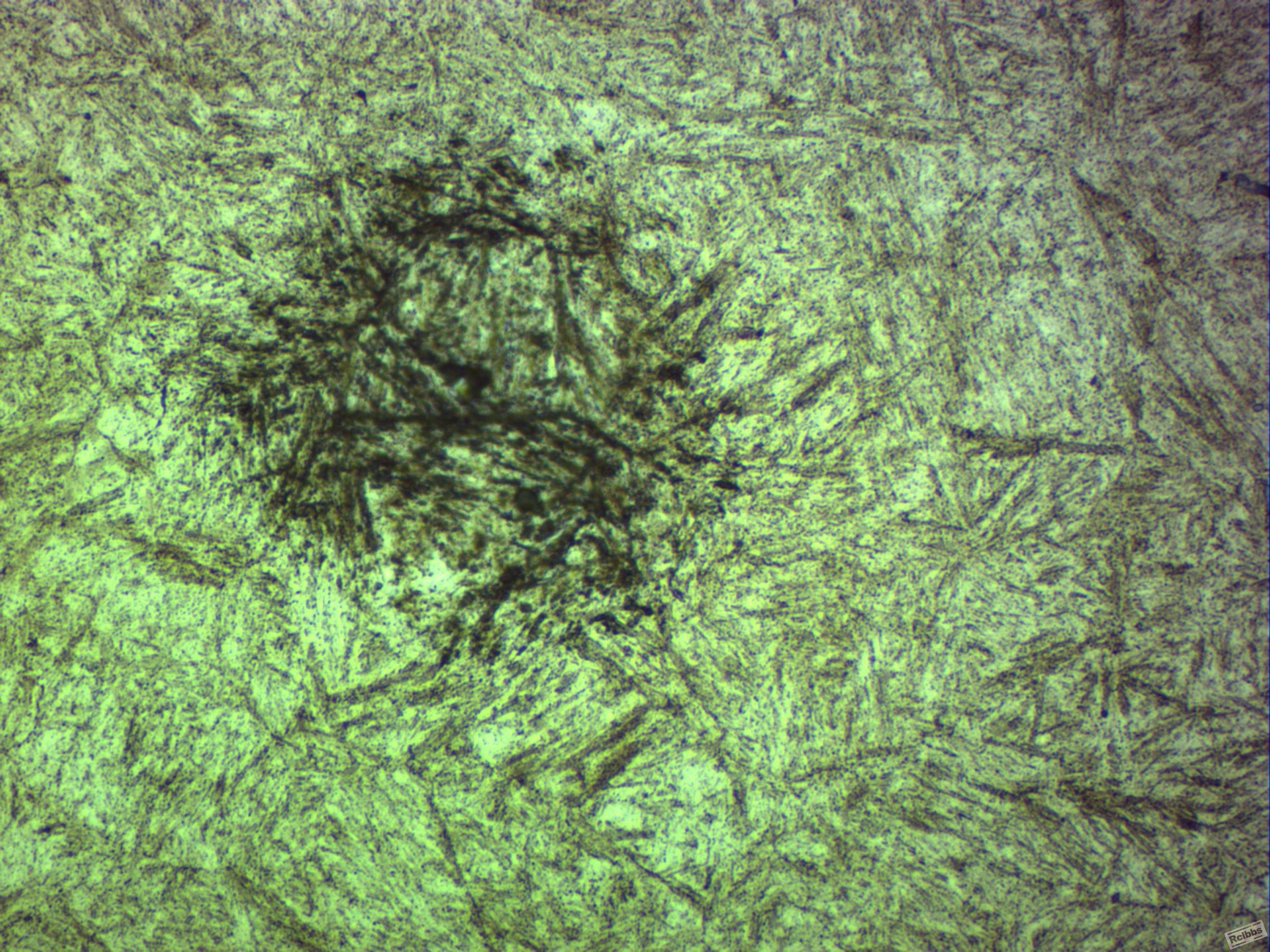

金相图
腐蚀剂:盐酸5ml+苦味酸1g+洒精100ml
粗部观察晶粒为三级-四级(4Cr5MoSiV 标准图谱JB/T8420-1996)
091122174328ff45ec213895dd.jpg 实体
0911221743ad4ba4a927aa48bf_jpg_thumb.jpg 实体-试件
091122174377b369e2fe4e86a8.jpg 实体

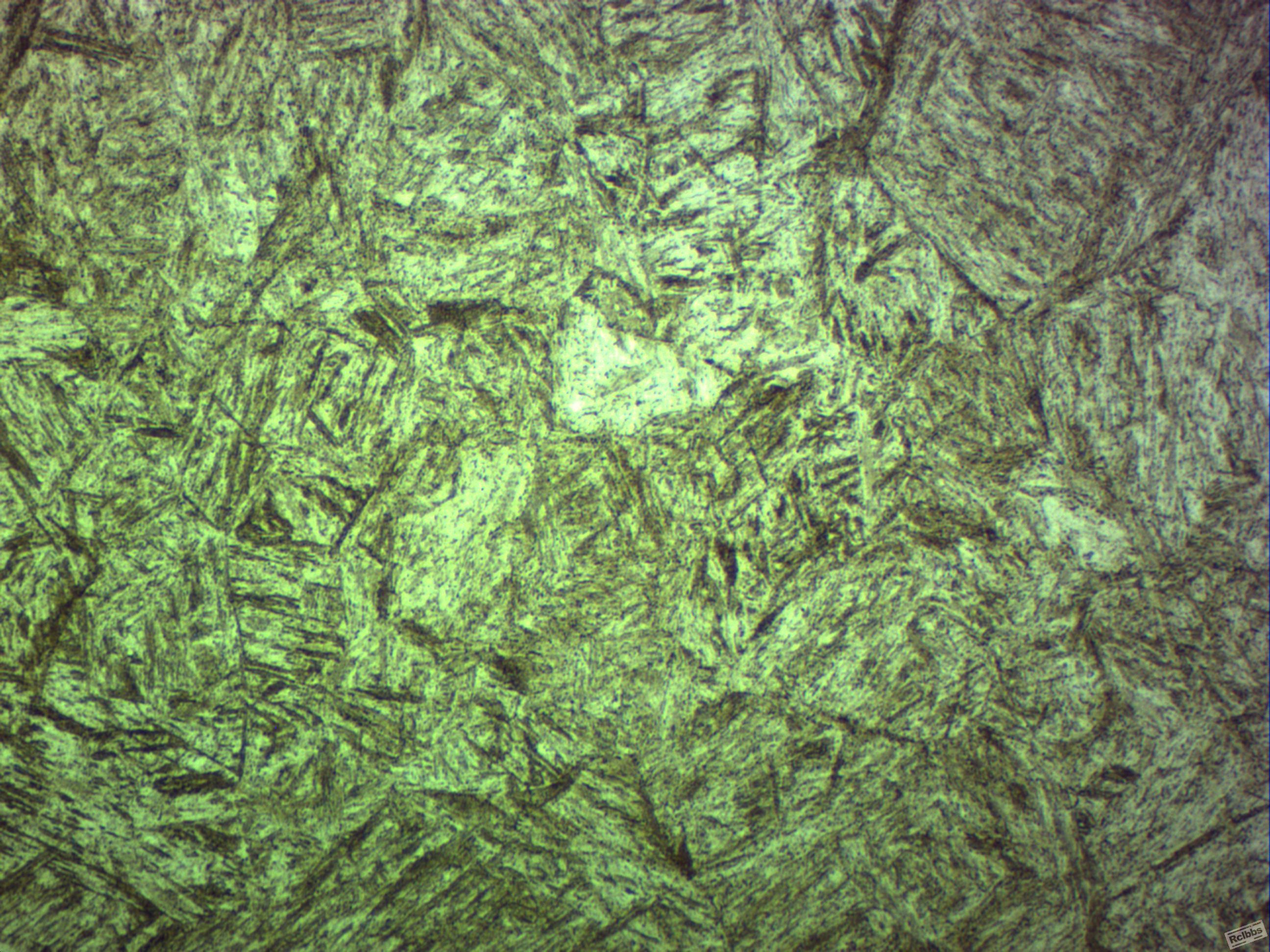

500x-11.JPG 500倍
500x-7.JPG 500倍
500x-5.JPG 500倍
500x-1...jpg 500倍(好像左边比右边粗)
100x-1.JPG 放大100倍

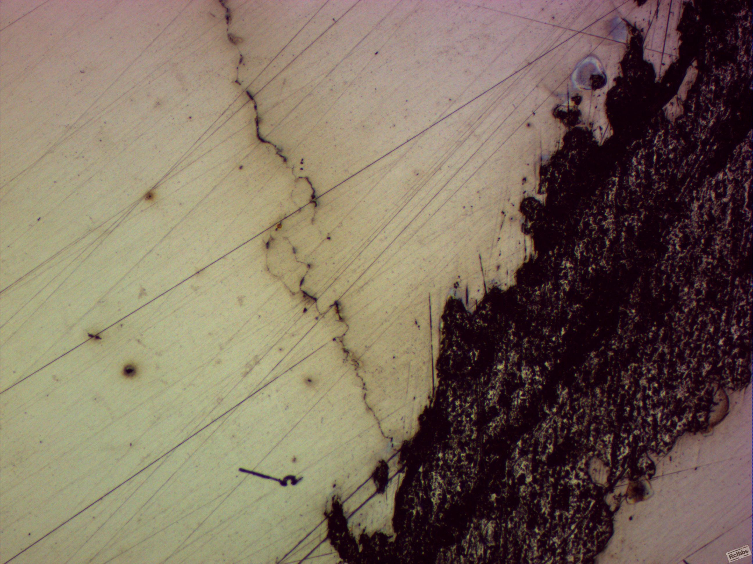

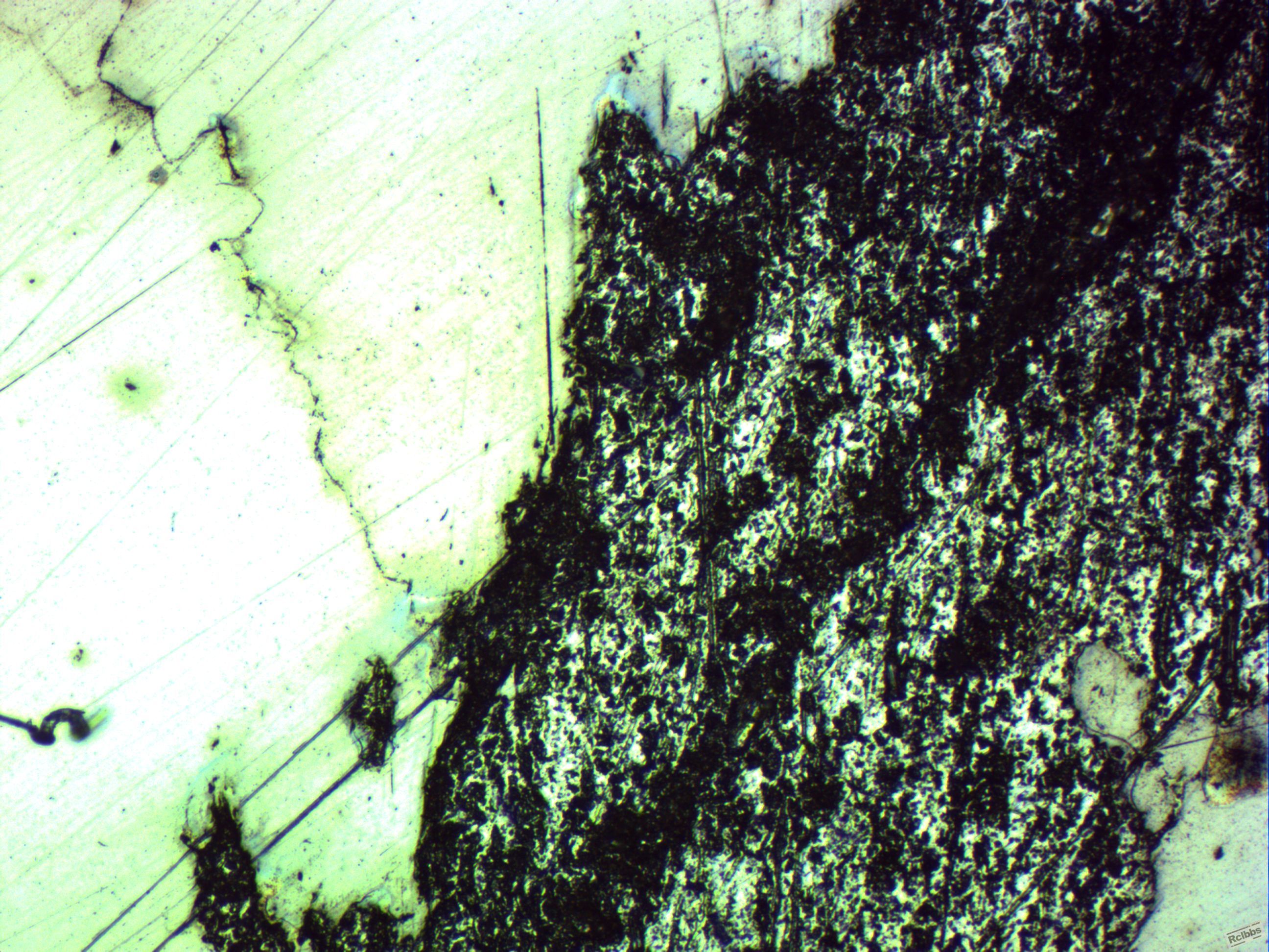

放大50倍的裂纹
放大50倍的裂纹
放大50倍

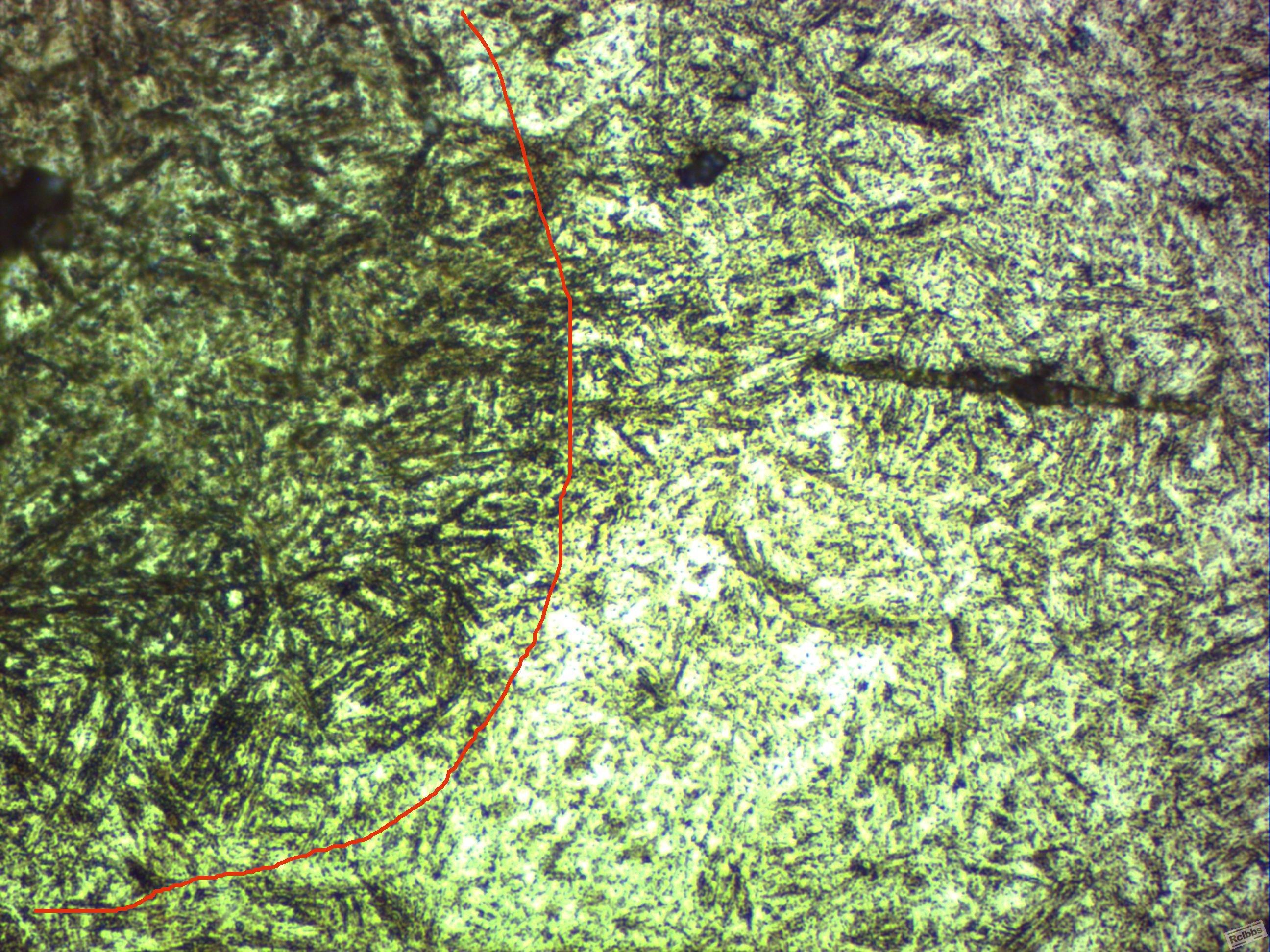

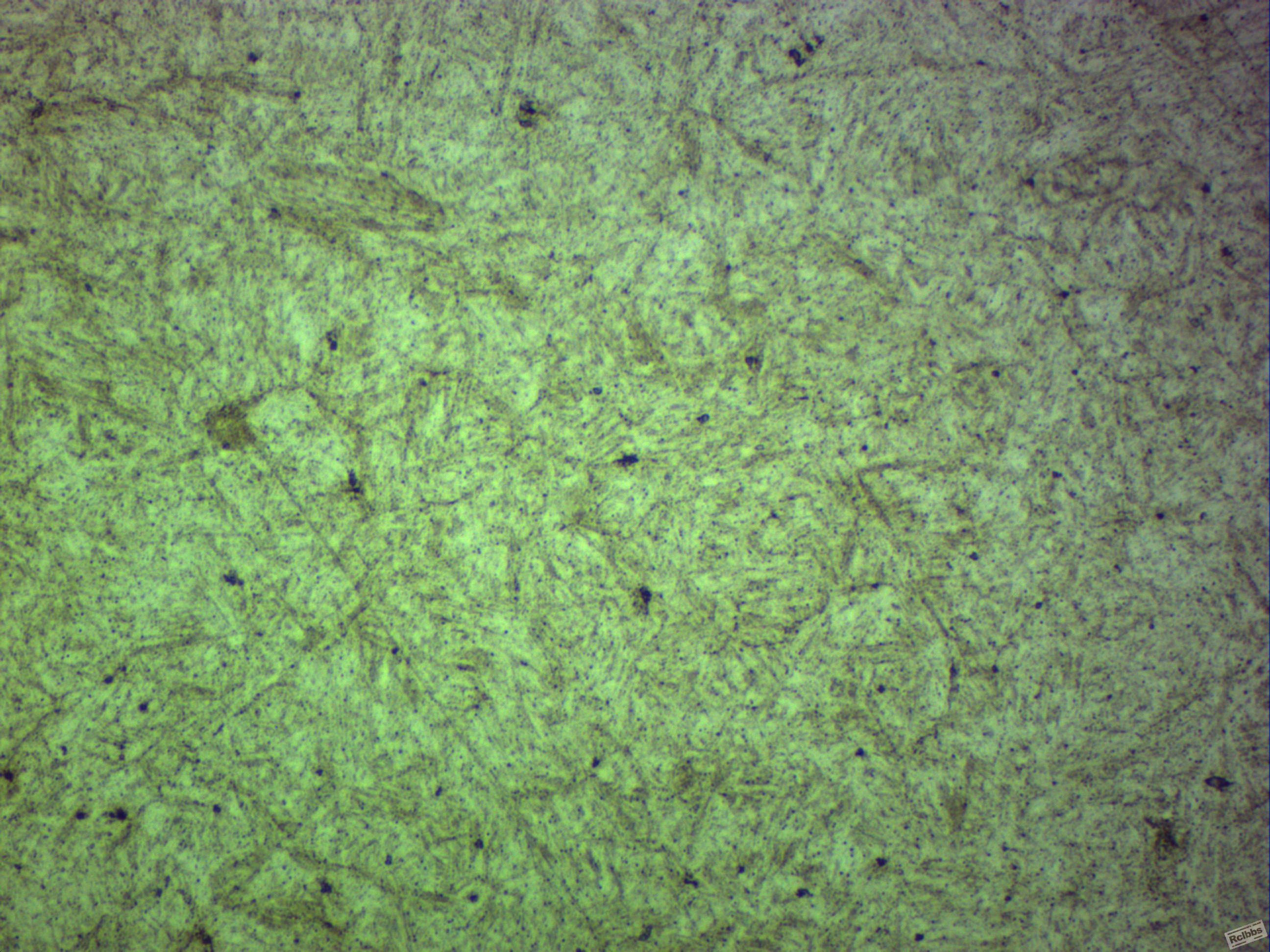

远离开裂处的组织,500倍
远离开裂处的组织,500倍
远离开裂处的组织,500倍
补充:有朋友指出我的实验做得不好,这个我也意识到了,只是很多年没做生手了,请各位根据我发的图片能否指点一下应该怎么做这个实验呢? 本帖最后由 ivwypwx 于 2009-11-29 09:40 编辑

方管铝型材挤压模具上模,以孔来推断模具外圆直径约为250-300MM,挤压机吨位约为800-1200吨。断裂部位在模具受力最大的桥位,裂纹源为图一的从上往下扩展,此裂纹为铝型材挤压模具的常见失效形式。引起此失效的原因主要为:模具设计是否合理(上模承受较大的挤压应力,模具桥位的有效厚度,导流孔设计等都很大程度上决定模具的寿命)模具材料与热处理是否合格(偏析程度,晶粒大小,夹杂物级别,)模具加工是否到位(此问题也较常见,挤压模具还普遍采用非数控机床加工,容易造成加工误差)模具的使用前预热也非常重要(一般的挤压车间采用电炉480度保温预热)。。。。。。。
从几付图来观察:马氏体针较明显,锻造或热处理略显过热。图7左边偏析区组织较基体粗大,
组织的缺陷是否为失效的原因有待探讨,希望大家讨论。。。。。。

H13,1030°C淬火,温度合理。
从照片上看,组织粗大,晶界明显,而且没有看到碳化物,在第4图左边还有上贝氏体,这是H13吗?
1、材料错了。
2、淬火跑温。

H13是热作模具钢类比较常用的类型,化学成分的配比基本上得到公认(现在有一种性能热优于H13的作钢材,但是价格要贵35%),其性能好坏主要和源头有关,炼钢的工艺和锻造工艺。 由于笔者的图做得非常差,又没找到关键部位,从最后一张图来看,非金属夹杂物很多,材质很补纯净,模具的开裂多数和局部夹杂物偏多以及化学成分偏析有关,这些情况多出在大型模具钢材的1/4厚度部位处。建议笔重新分析:(1),在开裂源头多取几个样,抛光态一定多做观察,是否有大的多的非金属夹杂(2),关于“精益”认为的晶粒粗大,很可能和笔者的制作样有关,就是宏观断口去除不彻底而留下的假象,(这个封闭的区域根据我的经验,是一个没有去除干净的污染断口)。(3)工作状态下失效的热作钢,金相组织多为看起来有点粗大的M,应该说,从图上来,热处理无太大问题,只是最后一张图上大量的夹杂物 于日本进口H13钢材相悖。

最后一张照片那些黑点我看不是夹杂物,而是制样的问题。

日本的牌号应为SKD61,H13是美国牌号,估计来源有问题。另外,组织有些粗大,裂纹是沿晶扩展,因此建议从晶粒粗大方向入手。

补充:国际惯例,模具开裂和模具设计有很大关系,这绝对不是分析人员的托词,从图上来开,开裂部位非常薄弱,加上你工艺不好,开裂就来咬这个软骨头了!

吓我一跳,写错了,150-200,从图上来看,淬火时形成的M不是很粗,具体理由不是很好解释(比如回火M的纹理比较细腻),多做就清楚,导致开裂的原因,主要在回火工艺上,但是淬火时的高温度保温时间也不需要3个小时.主要是2次强化和回火脆性问题.

你说的淬火温度过高是怎么看的,是看到晶粒粗吗?晶粒粗是保温时间太长吧?

在我6楼连结的帖子中,因为没有模具的具体尺寸,我问了楼主模具的厚度是多少?回答是厚度200mm。所以我说了热处理工艺是没有什么问题的,现在看了图片,觉得加热时间是有一些偏长,因为模具裂纹处的尺寸是比较单薄的,这是否是造成模具开裂的主要原因呢?如果按照现在的尺寸,我认为回火是没有什么问题的。

我认为是过热了。不见碳化物,马氏体晶粒粗大,保温时间过长。如此应力集中的工件,应该用等温淬火。

第二张金相图大家看看,深色那个部分不在同一平面,像一个坑,不知是不是材料有气孔
