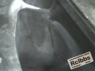

各位前辈,本公司现有一套直径625mm的大上模(H13热挤压模)裂桥,报废补模具又裂。
热处理工艺:650保温90分钟,850保温90分钟,1030保温180分钟,585回火270分钟,575回火270分钟,560回火270分钟,交模硬度HRC48
今天本人带样去看金相,可是本人没做过金相,想请教各位应该怎么做?真的十分急!

我觉得热处理工艺没有什么问题,裂纹是否在应力集中处?
 楼主| 发表于 2009-11-25 09:07:26 | 显示全部楼层
就在桥位,相对来说是比较窄的交接处,应该是应力集中的地方,我等下去看金相,可我不知道该怎么搞,有台显微镜,但没人会搞,我现在急于想知道这个,等看了金相回来之后再分析
 楼主| 发表于 2009-11-25 09:11:40 | 显示全部楼层
补充图片
发表于 2009-11-25 09:33:09 | 显示全部楼层
图片看不太清楚。是否二次都是同一地方开裂?

发表于 2009-11-25 19:40:18 | 显示全部楼层
这么薄的地方开裂啊··
拿里氏看看 有条件的话去检测这么薄的地方有多少度··可能没回下来也有可能的··气的话  这么薄的地方能淬很高的而且难回··
再一个就不要考虑热处理的原因了··模具设计不合理也是有可能的··
