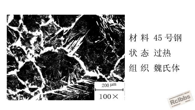

发表于 2009-11-23 20:47:27 | 显示全部楼层
2# ywy1201
给你一张过热组织照片

发表于 2009-12-1 16:12:13 | 显示全部楼层
5# 热工女将
请教一下图片是不是网状渗碳体
 楼主| 发表于 2009-12-1 16:15:20 | 显示全部楼层
应该是铁素体吧
