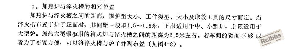

提供一个参考资料:
参与人数 1热处理币 +20 收起 理由
申兴一 + 20 感谢支持!

应该是较近为好,可能他们的零件要求冷却较低,或者说是大截面的零件
发表于 2009-11-28 11:56:03 | 显示全部楼层
希望越近越好,具体依据实际情况而定。
你去的这家厂是不是在想在油槽和加热炉之间加设备啊?嘿嘿
发表于 2009-11-28 12:46:40 | 显示全部楼层
炉子和油池的距离应该是1.5~2m.
