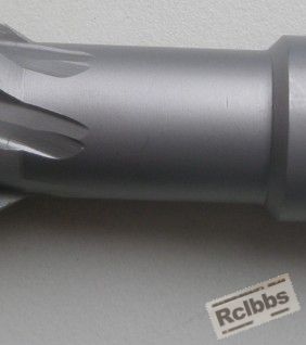

不知道这个是不是软氮化出来的,或者是通过其他电镀的方法做的,如果有知道的麻烦介绍下,能详细点最好

 楼主| 发表于 2009-11-23 16:02:17 | 显示全部楼层
不好意思不知道图片没上来

表面看象是氮化层

像渗氮表面,可取样做金相或打硬度区分

我看不是氮化的,是表面抛丸,

测试硬度就知

看表面是软氮化做的颜色 外观很漂亮啊

表面颜色好像是经过氮化处理,但从零件结构看,不可能是氮化,图左“槽”的边角加工后十分尖锐,如果经氮化处理,尖锐部位将极易脆裂。也不象软氮化,软氮化后表面一般呈青灰色。
很可能是淬火回火后的表面清理--喷砂,表面呈银灰色,同时保持着清晰的加工刀痕(抛丸会改变表面形貌)。

有点“盲人摸象”的味道,个人认为仅从外观很难确定具体的处理方法。

因为漂亮所以不是氮化

电镀不是这个颜色。是否是氮化用锉刀锉一下就可知。

渗氮后也可以进行抛丸处理。

不知道LZ为何要提这个问题?我们说话要有证据,猜想是没有价值的。应该打硬度、看金相。

    不要忘记,热处理是搞内在质量的。一张外表图片,都来帮忙。大家猜,猜猜猜,谁都没有猜错,谁也没有猜对! 本帖最后由 hezj 于 2009-11-24 17:34 编辑
