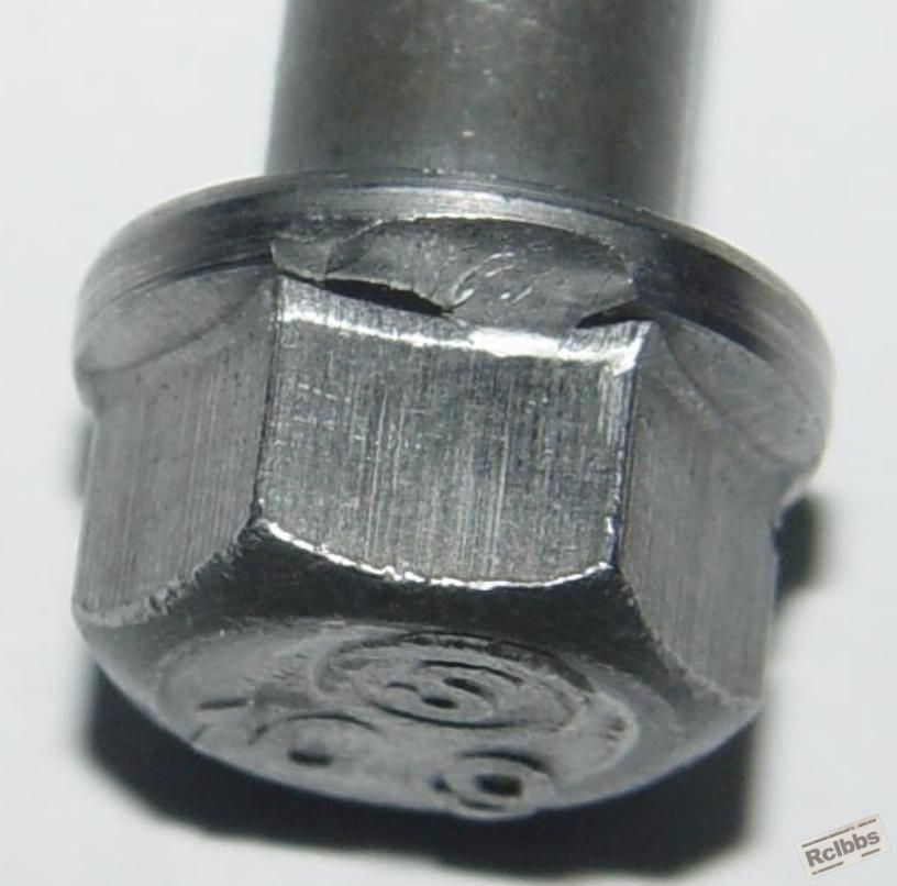

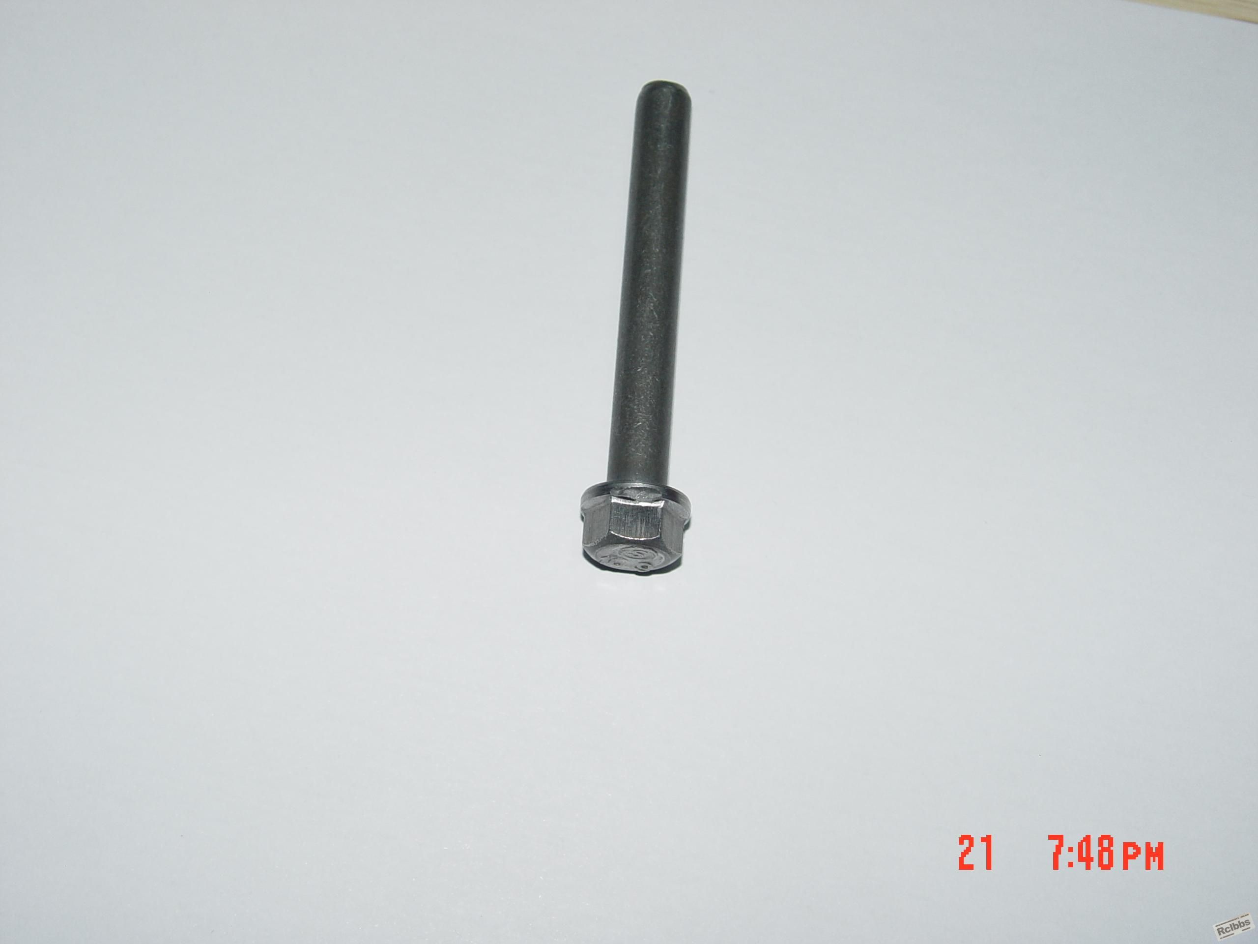

螺杆头部法兰破损,就本公司最近一批原材料(加工此螺杆的)进行检验,结果:材料40Cr,球化退火,4级,带状3级,硬度HRB97  98   98   98,硬度不符合要求,(标准要求小于或等到于207HBS),我个人判定其原材料不符合要求,从金相组织上看,破损部位小裂痕是沿冷镦加工流线延伸,所以原材料供应商不认账,认为冷镦过程变形过量所致,我不同意,大家的意见呢。原材料直径8.92,冷镦加工后为9.02. 本帖最后由 gl9855 于 2009-12-1 15:48 编辑

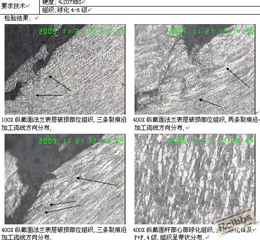

 楼主| 发表于 2009-11-21 16:10:50 | 显示全部楼层
下面是我对此工件的分析结果,大家讨论一下吧!
(1)组织:球化体及P+F,4级,符合技术要求;
(2)原材料硬度(HRB/HB):
1#:97.5/226  95/212  96/212  97/219; 2#:96/212  97/219  98/226  97/219
(3)冷镦工件硬度(HRB/HB):
1#:98/226  97/219  98.5/231;2#:98/226  98/22 6 97.5/226 3# 98/226  99/237  99/237
形态:此破损部位为螺杆头部法兰边缘,从组织上观察有数条小裂痕存在,并且沿加工流线方向延伸分布(工件原材料乃球化退火状态,基体组织为点状球化体及P+F,4级),裂纹处变形量大于70%,组织呈纤维状;
分析:初步判定工件破损为冷镦挤压加工变形所致;经原材料硬度检测,发现其硬度高于40Cr退火要求硬度值,要求≤207HBS,实测95-99HRB(HB212-237),因此判定:因原材硬度较高,导致材料的的塑性韧性下降,在冷镦加工变形时不易变形的片状P沿加工流线拉拔破碎,又因为变形时工件变形部位产生加工硬化,使工件表面脆性加大,在后续车削的加工应力作用下,沿破碎P处撕裂,最终成块脱落; 本帖最后由 gl9855 于 2009-12-1 15:49 编辑
发表于 2009-11-21 16:14:18 | 显示全部楼层
比较明显的,折叠裂纹。应该是冷加工引起。

 楼主| 发表于 2009-11-21 16:36:37 | 显示全部楼层
回复3#"renbenfg 热处理技术专家组"
到目前为止,此工件已经全部由冷镦加工户挑选完毕,总数5600只产品中挑选到700只,全部于上图类似,几乎是8只里有1只,请问3#"renbenfg 热处理技术专家组",如果如您所言,那么这个折叠裂纹是不是比例太大了一点??,

 楼主| 发表于 2009-11-21 20:59:34 | 显示全部楼层
补充一下,第三组图片乃是第一张图片破损处剖开后金相组织,剖样时沿破损处正中剖开,也就是说第三组图片上的小箭头处是破损处的剖开组织,
发表于 2009-11-21 22:30:32 | 显示全部楼层
4# fangqingfeng123
不错,折叠裂纹对你的产品报废比例看是大了点

 楼主| 发表于 2009-11-23 08:43:30 | 显示全部楼层
回复"紫琅人 ":关于你所说的"不错,折叠裂纹对你的产品报废比例看是大了点",您的意思是同意折叠裂纹的说法还是有不同的分析思路,请明确禅述一下,可以吗?,谢谢
我不认为是折叠裂纹是因为此工件的金相图片是破损后的剖开图,也就是说已经"掉块"了,而且此工件并不是冷镦直接成形,而是经冷镦成形后再经车床车削法兰面,也就是破损处的外径,如果是折叠裂纹,这个裂纹应该也太了长吧,因为这个法兰飞边还经车床单这车削1-1.5MM,再说原材料直径是8.92,冷镦加工后产品杆部直径尺寸为9.02.(M10 的紧固件)这样也出折叠裂纹,那冷镦加工不是要退出加工行业吗?

发表于 2009-11-23 14:26:27 | 显示全部楼层
根据流线判断应该是挤压裂纹。
签到天数: 173 天
发表于 2009-11-23 15:17:15 | 显示全部楼层
你指的是破损处,原料缺陷(裂纹)冷镦加工不是这样的形貌,是在法兰边缘处一道裂缝。你可以将材料不生产零件,直接1/3变形冷镦,看表面是否有裂纹。没有就说明原料OK.
