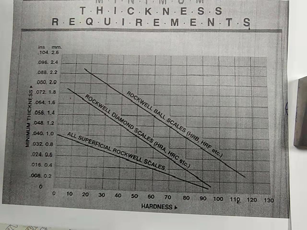

150kg和60kg是洛氏硬度的两个量程(荷重),分别为HRC和HRA,选 用原则,要根据GB/T230.3-2012国家标准中附录中有一个硬度荷重、厚度关系图(如附图)进行选择。
