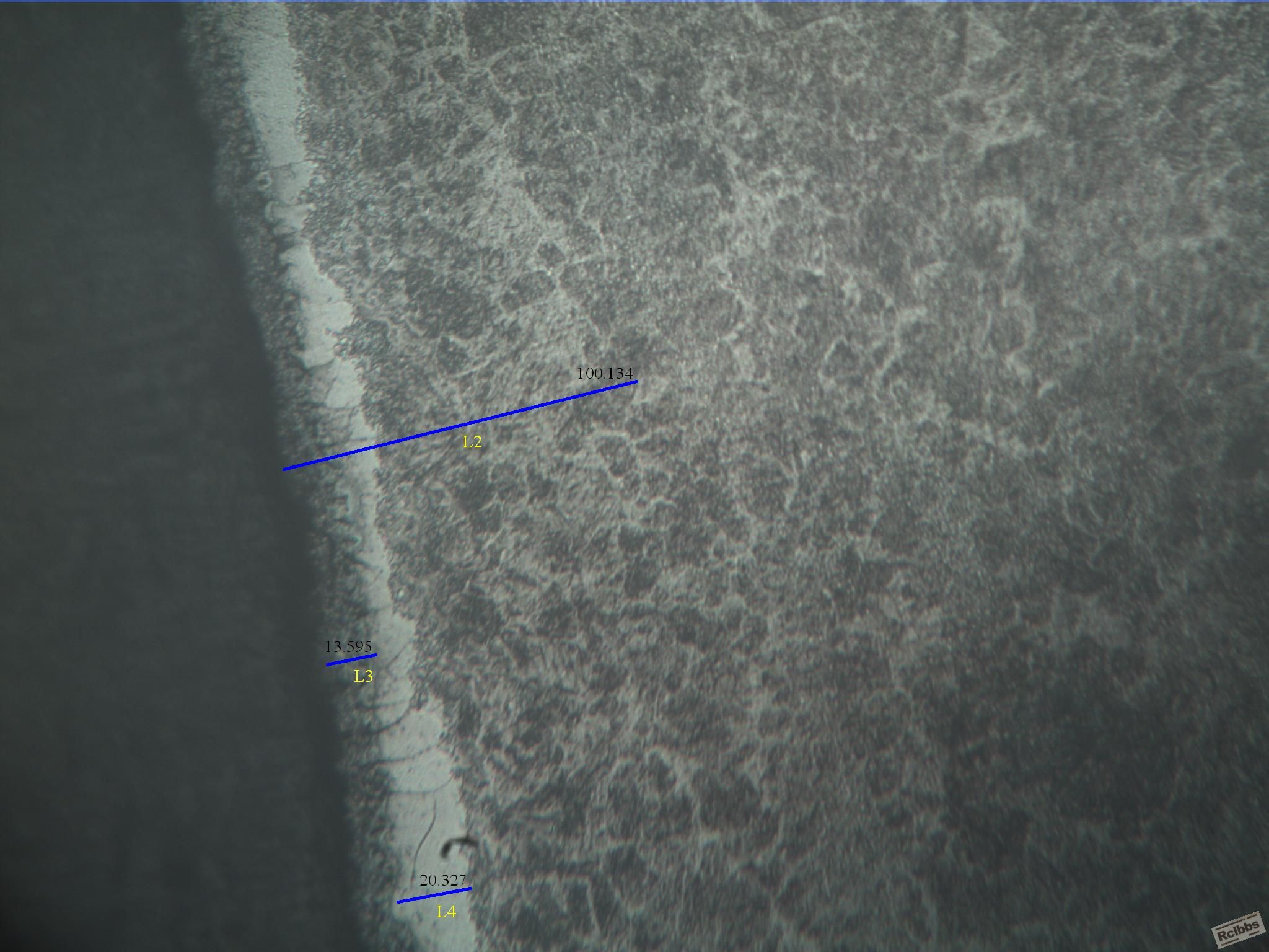

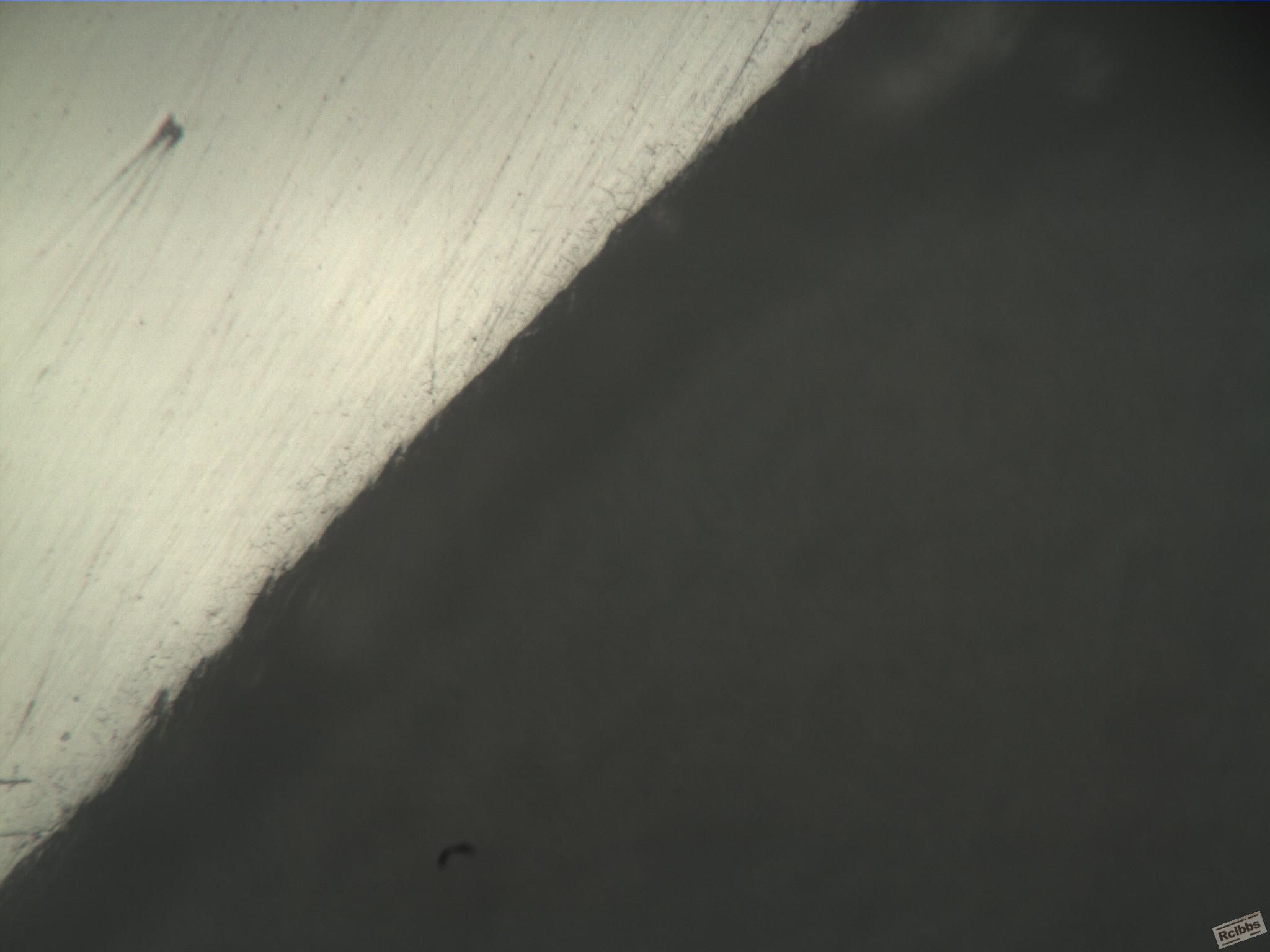

500X-70CL5782F0.02.A样1外径铸线.jpg 500X-50RCT3322F0.01.B样1.内径沟道.末腐蚀.铸线.jpg 分析一下这张金相照片的组织,对磨削有影响吗? 本帖最后由 yfdwjt 于 2009-11-16 12:11 编辑

材料GCr15套圈,正常工艺淬火得到的组织。

金相照片都是500倍,第二张没有腐蚀。

要看你的磨削量是多少。
根据JB/T1255,脱碳层小于磨削量的2/3就能满足要求。

脱碳较严重,以经验来看,硬度绝对在60以下!

个人观点:第二张图片没有腐蚀在500倍的显微镜下观察,看到晶界氧化比较严重,几乎成网状。第一张图片也是500倍2%硝酸酒精腐蚀。最表层是屈氏体及金属氧化物,次表层是全脱碳铁素体,再往里是贫碳层,再往里是基体组织。这种组织对磨削有影响吗,请各位同仁发表看法。
发表于 2009-11-18 09:19:03 | 显示全部楼层
本人认为,由于脱碳严重,在工件表面为拉应力,如果磨削参数选择不合理,容易产生磨削裂纹。另外,从图片看来,为去除脱碳层,必须有较大的磨削量,如磨削控制不当,还会产生磨削烧伤。

由于工件表面有脱碳层,对工件形成张应力,磨加工容易产生裂纹。但如果脱碳层很浅,磨工注意磨削的进给量。注意冷却。裂纹也可以避免。

这个产品在磨削时反映很难磨,是否与脱碳有关。

请问楼主:您所说的难磨,其主要的表现是什么?Ra值大还是其它?

在磨床上磨不下去,有尖锐的响声

        我认为,由于工件表面严重脱碳,硬度低,在磨削过程中,砂轮容易堵塞,进而产生振动和啸叫,会导致工件表面出现振纹和表面粗糙度差。建议改用粒度粗的砂轮,砂轮的脱落性要好;同时,在磨削过程中,要缩短砂轮的修整间隔,勤修砂轮。总而言之,是要将工件表面的脱碳层去除才好,但不能产生磨削裂纹和烧伤。

楼主对磨加工很难磨的描述不很清楚,具体是磨削时产生裂纹呢,还是由于硬度的关系磨削不下去呢?
如果按照这样的说法描述,可能更加好讨论一些。
我看了一下照片,脱碳层应该说不算深,里面组织看不清楚,但针状的组织好像看不到。说明金相应该达不到4级(按1255)
其实磨加工的加工难度和选择的磨削砂轮粒度的大小也有关系,粒度大了,进给量也大了就很容易产生磨削缺陷,如烧伤和裂纹。
可以采取楼上renbenfg专家的建议,减小磨削进给量,改善磨削时的冷却条件才是根本之道。

第二张图片上上显示的脱碳层可能是假象,主要由于磨制过程中将边缘部分倒成了圆角,显示不出真实的数据。建议检查试样。在实践过程中我也是碰到过类似的情况!

经常遇到这种情况,有时硬度也不合格,建议根据磨削量综合考虑

砂轮的粒度和磨削进给量是两个概念。在同样的进给量的情况下,粒度粗的砂轮较粒度细的砂轮不易产生烧伤。呵呵,这已不是这个论坛讨论的话题了。

镶嵌试样不会出现你说的那种情况。

12楼说的很有道理。由于工件表面严重脱碳,硬度低,在磨削过程中,砂轮容易堵塞,进而产生振动和啸叫,会导致工件表面出现振纹和表面粗糙度差。建议改用粒度粗的砂轮,砂轮的脱落性要好;同时,在磨削过程中,要缩短砂轮的修整间隔,勤修砂轮。

边缘似乎有纯脱碳+贫碳氧化的比较严重,在留量够得情况下,磨削的时候要注意,容易造成磨削裂纹

这种组织对以后的磨加工时是磨变
