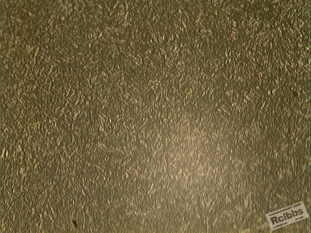

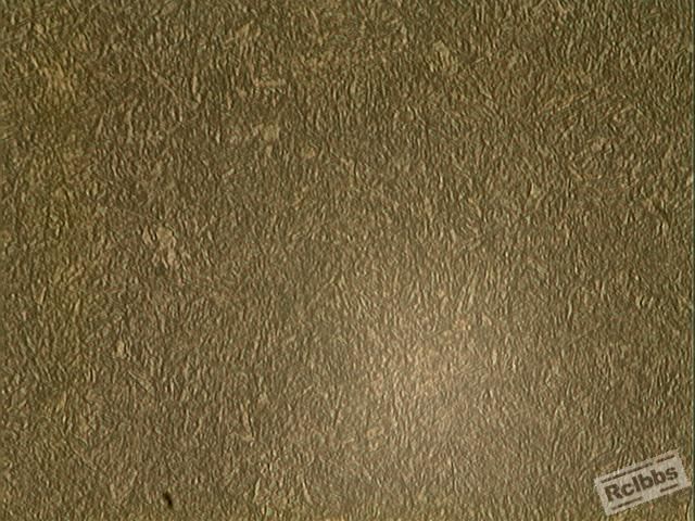

诸位请问回火屈氏体和回火索氏体在光学显微镜下具体怎样区分呢?我也明白回火屈氏体是中温回火后的组织,基本保留马氏体组织特征的F+片状渗碳体!而回火索氏体是高温回火后的组织,其F呈等轴状,参碳体呈颗粒状,因为在高温条件下渗碳体被球化!理化虽懂但两者真正的分析起来还是有点难度,请大家能否上传几张关于回火屈氏体的金相图片以便学习!!!
下面两图是回火屈氏体的组织,硬度值37.5-38.0HRC左右。请大家指点! 本帖最后由 czdrxiao 于 2009-11-15 11:40 编辑

如果不提供热处理工艺,光凭金相是难以确认回火屈氏体的。
建议通过工艺、组织、硬度作综合分析。

同为为珠光体类型的回火组织:在500X以下能看清的为珠光体;在500-1000X能看清的为索氏体;在往上为托氏体(即L.Troost,现已不叫作屈氏体)光学显微镜观察呈黑色不能更细分辨,一般认为淬火加钢热到350-450℃回火后获得托氏体,硬度一般为35HRC~45HRC,500℃以上回火后得到索氏体组织,上面金相图片应当是托氏体。 本帖最后由 ZX771 于 2009-11-15 16:29 编辑

补充:其热处理工艺淬火880-890度,保温30分钟,回火390-400度,保温60分钟,空冷!其组织如上图所示!请问回火托氏体在光学显微镜下有没有简单的方法可分辨出来?

材料牌号为30Mn2,马弗炉做的试验工件长度约22CM,规格88.9*6.34!
