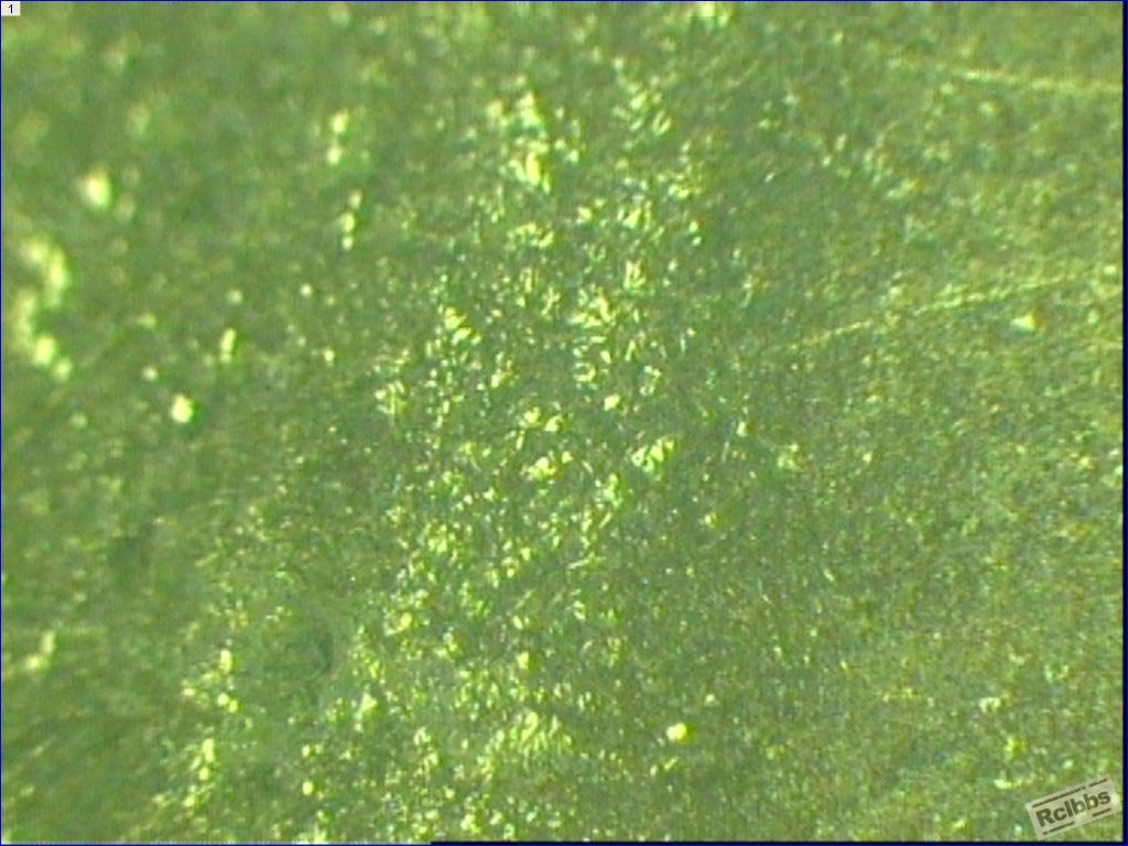

[求助] 可以帮我看看这是什么金相组织吗

发表于 2009-11-12 15:24:51 | 显示全部楼层
请问这是什么材料,什么工艺做的,放大倍数多少?
发表于 2009-11-12 15:57:56 | 显示全部楼层
把热处理过程、材料都介绍一下。
发表于 2009-11-12 16:04:09 | 显示全部楼层
腐蚀得太深了,只能看清碳化物,有带状。
签到天数: 93 天
发表于 2009-11-12 20:09:01 | 显示全部楼层
不知什么材质,据我推测以回火索氏体为主。
 楼主| 发表于 2009-11-13 15:28:20 | 显示全部楼层
弹簧钢丝55CrSi的材料,经过950的淬火,460的回火,这个工艺我们公司用了好几年。可是这批材料客户绕簧就断裂,断口附近是工字形裂纹。这个图片是在断口的裂纹处取的。其余部分是屈氏体
 楼主| 发表于 2009-11-13 15:29:55 | 显示全部楼层
4# renbenfg
 楼主| 发表于 2009-11-13 15:31:10 | 显示全部楼层
3# 李坚
发表于 2009-11-13 15:35:54 | 显示全部楼层
照片拍的不是很清晰呀
发表于 2009-11-13 16:10:52 | 显示全部楼层
照片右边看着比较正常,应当是回火屈氏体,左边上半部分腐蚀不干净,中间组织不正常,但看不清是什么组织,提问题时材料名称,处理方式,照片放大倍数都说清楚,以利于大家分析。
签到天数: 93 天
发表于 2009-11-14 14:48:18 | 显示全部楼层
制个好样,对分析有好处。
发表于 2009-11-16 11:11:12 | 显示全部楼层
图片是多少倍数,制样不是清楚,腐蚀深了,可以重新腐蚀制作上传图片
碳化物呈带状组织,个人觉得是带状严重引起的,等待楼主新的图片上传看到清晰的组织再进步判断
签到天数: 21 天
发表于 2009-11-21 14:59:30 | 显示全部楼层
碳化物带状严重,有液析
发表于 2009-11-21 19:24:11 | 显示全部楼层
金相组织中存在两种耐腐蚀相:残余奥氏体和碳化物,来源于材料的C及合金元素偏析。
签到天数: 140 天
发表于 2009-11-21 19:43:56 | 显示全部楼层
原材料带状组织,导致热处理后断裂
 楼主| 发表于 2009-11-30 10:23:52 | 显示全部楼层
14# ZX771
高手,谢谢,现在已经知道原因,是合金元素局部偏析引起的
发表于 2009-12-1 21:16:16 | 显示全部楼层
有没看下断裂源是否在表面
签到天数: 11 天
发表于 2009-12-7 14:28:21 | 显示全部楼层
制样不太好啊 有可能是材料中成分偏析引起的裂纹
发表于 2009-12-7 14:33:28 | 显示全部楼层
14# ZX771
我赞同此说法,,看着不想是索氏体哦,,,有点M的痕迹
